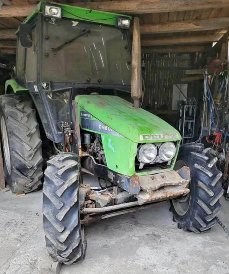

c`est un 4006? oh faut souder la

ben oui c'est du profilé creux!il faut renforcer avec de la tôle de 10mm pour que ça tien!

dans un premier temps ce sera la restauration de la fourche.
il ne me reste plus qu'a finir de souder les renforts( fers plats de 120 par 10), j'ai pris plusieurs photos pour faire comme un photo-reportage dans mon prochain post.

c'est un 5506

ok plusieur passes pour la soudure

2 bonnes passes pour recollé les morceaux, ébarbage de l'excédant de matière pour la pose des renfort et deux bonnes passes pour les renforts.
