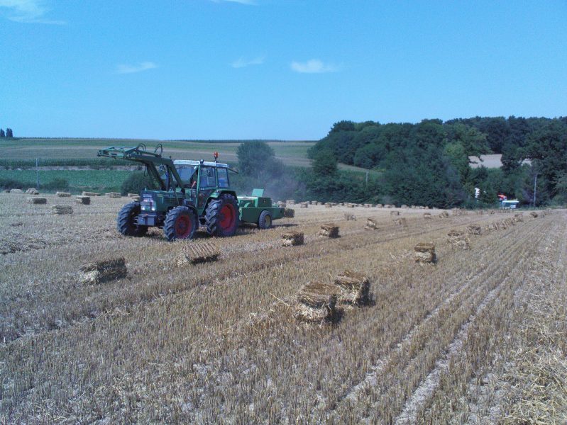

A la paille
A la paille

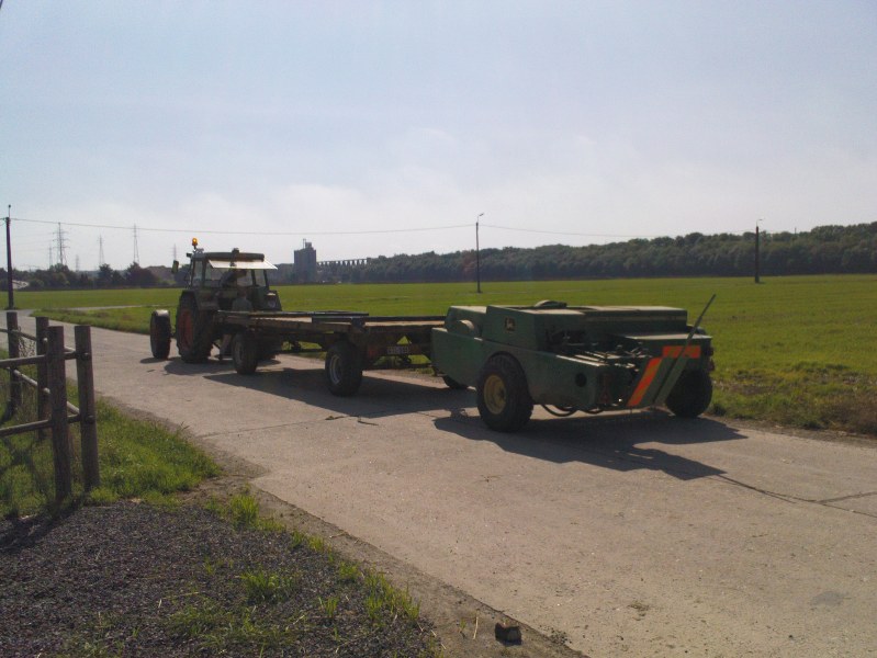

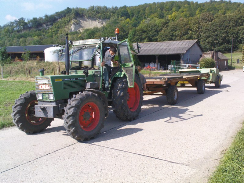

Quant on est pressé... (le plus fréquent malheureusement)

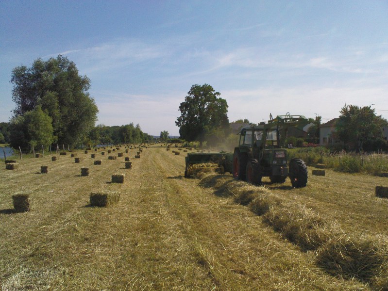

Quant on a le temps...

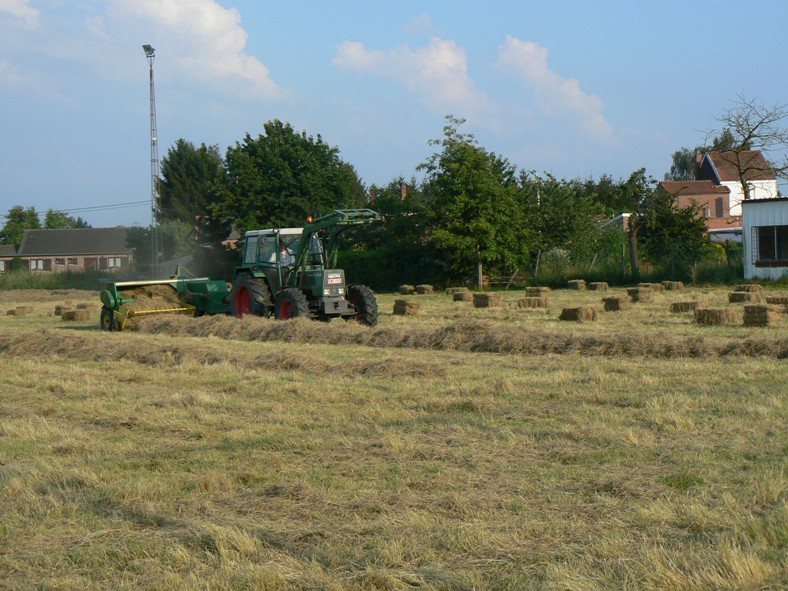

La presse lorsqu'on l'a accueillie

loicw a écrit :en plus avec ces presses c'est la galere pour rouler moi je chevauche toujours la ligne du milieu de la toute!!
Même problème avec ma Welger. C'est une AP71, càd un gros modèle. Elle dépasse de 30cm à droite!

JohnDeere a écrit :Même problème avec ma Welger. C'est une AP71, càd un gros modèle. Elle dépasse de 30cm à droite!
Pour ma part, je pense remonter le relevage avant sur mon JD, histoire d'emmener la faucheuse et la Strela en même temps!
Pareil pour nous, machine de 3m de large et pas centrée derrière le tracteur donc forcément ca dépasse. Ca ne serait rien si les gens ne roulaient pas comme des fous. Ca arrive plein gaz, ca croit que ca passe et puis alerte, ca passe pas, coup de claxon etc, etc. :berk1: Dans quel monde on vit...
