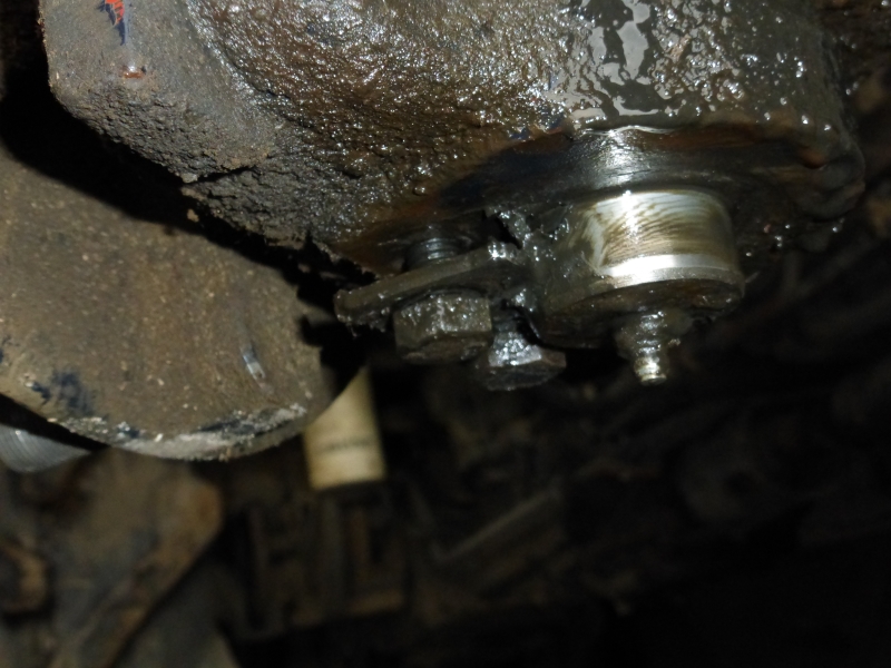

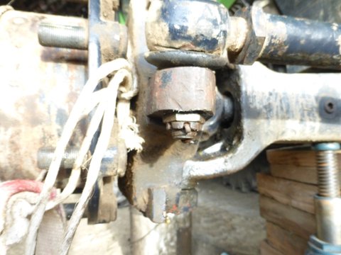

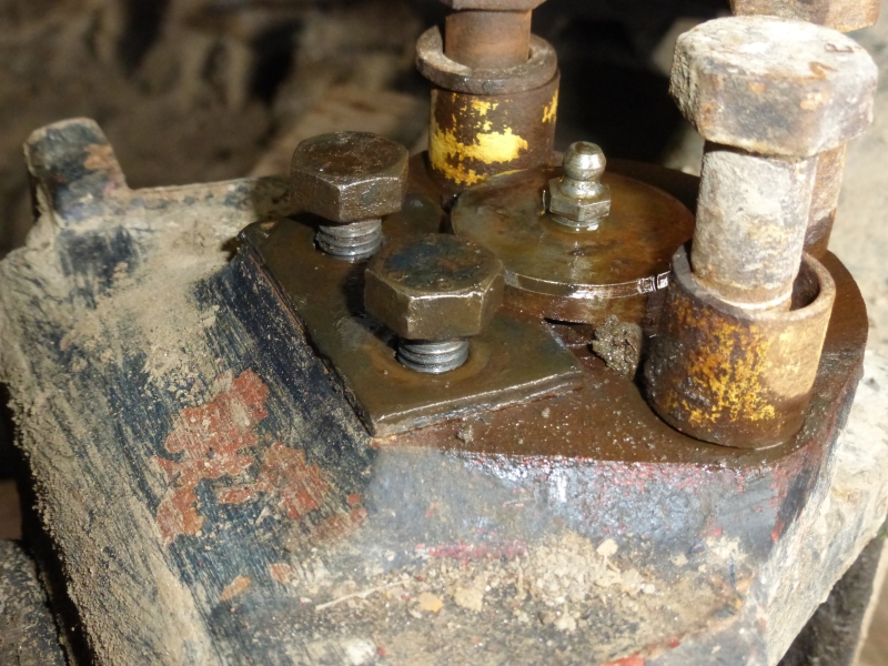

Malheureusement je reste bloqué car je n'arrive pas a enlever la barre de direction qui relie les 2 "pivots"
photo :
Voila la barre ne veut pas se décoller même en mettant de la pression dessus avec un autre cric !
Je ne sais pas comment l'avoir dehors... Je n'ai pas trop envie d'utiliser le chalumeau, y a un espece de cache poussière en caoutchouc au dessus.
Quelqu'un à une idée ?
P.S. : Je mettrai toutes les photos du démontage et remontage quand ca sera fini ;) Enfin si j'y arrive :triste1:

Ca va je l'ai eu !
Faut taper au marteau dessus mais faut y aller franchement ! :silence:

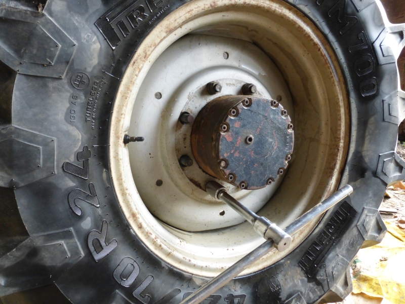

Démontage de la roue
Défaire la goupille
Défaire la goupille
Débloquer les boulons

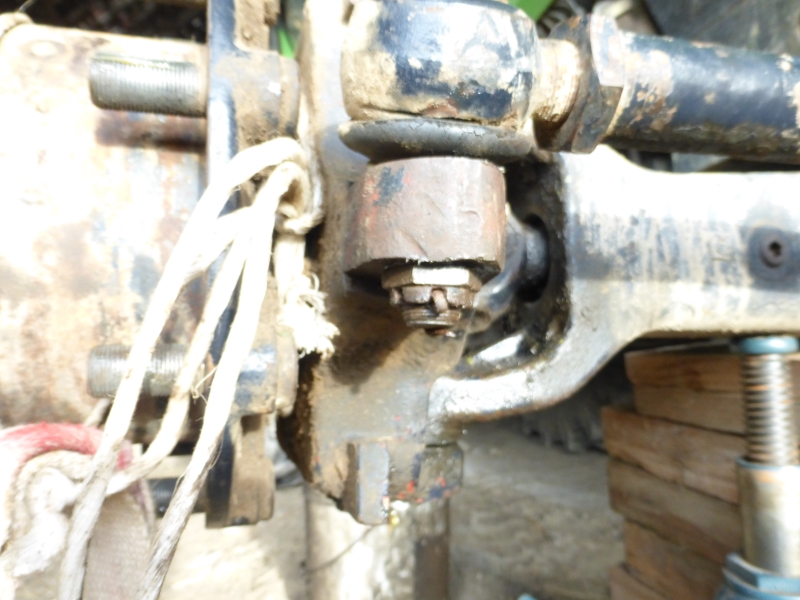

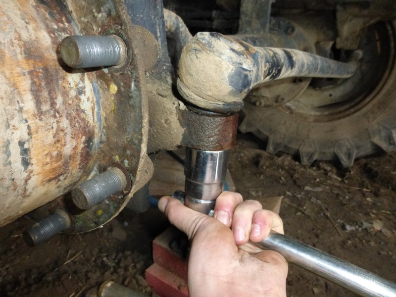

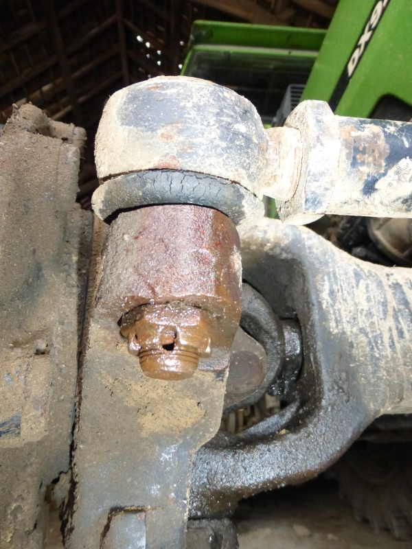

Défaire l'écrou de la rotule de direction

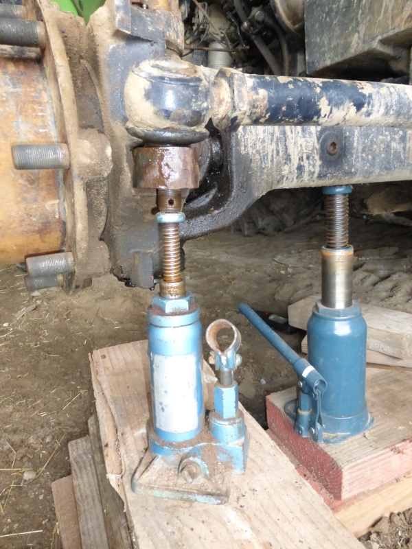

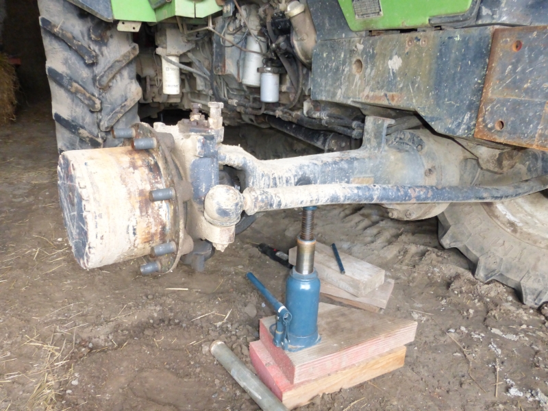

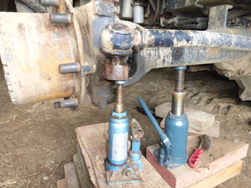

Mettre en pression la rotule (décoller le tracteur pour avoir un max de pression)
Donner des bon coups de marteau sur la pièce qui est autour de l'axe de la rotule

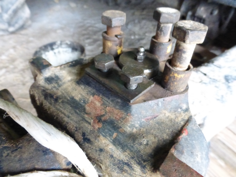

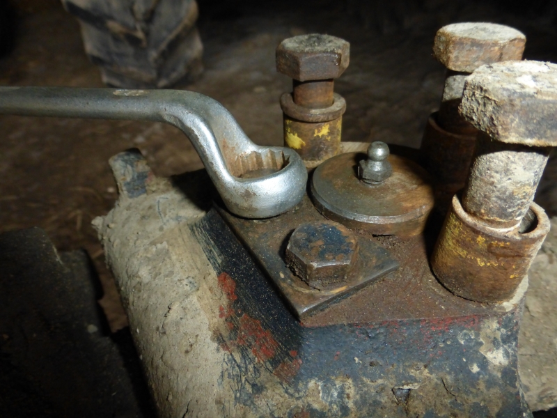

Retirer les boulons et le fer plat qui maintient l'axe

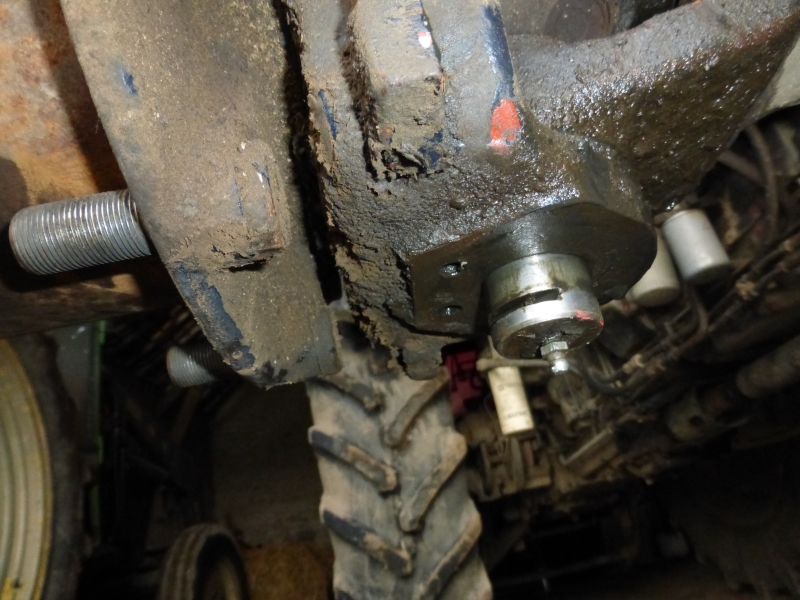

Sortir l'axe du bas
Sortir l'axe du bas
Sortir l'axe du haut

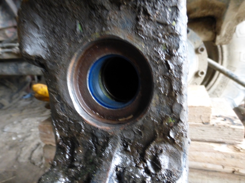

Re: Changement joint arbre de roue pont avant dx

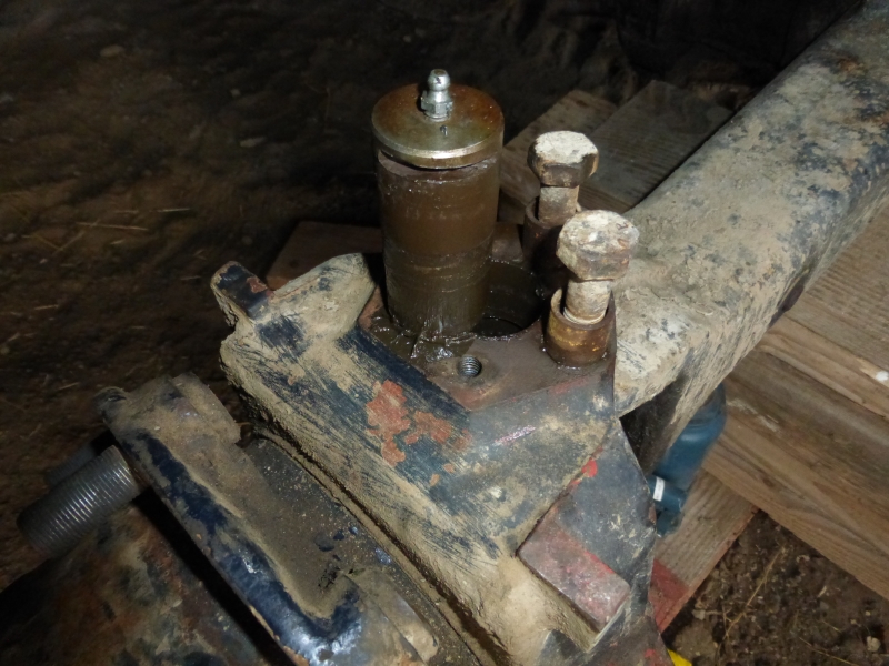

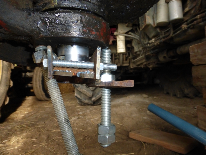

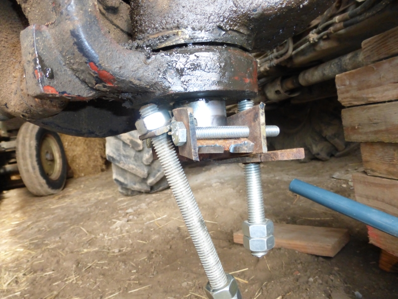

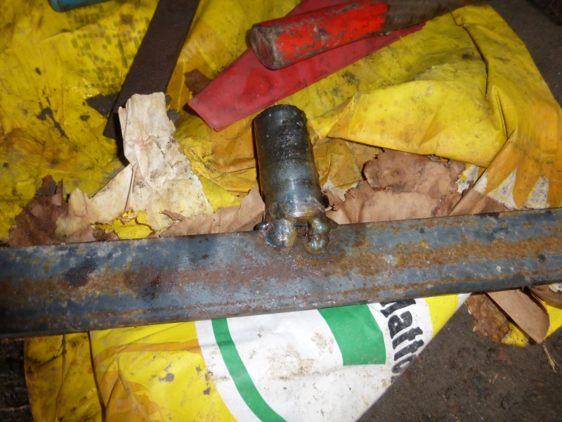

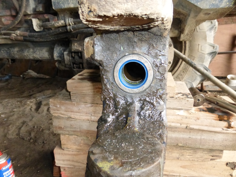

L'axe d'en haut est venu tout seul mais celui d'en bas ne veut rien savoir. Il sort d'un cm facilement et après il bloque.
J'arrive pas a le sortir dehors, j'ai même essayer de fabriquer un extracteur et il veut rien savoir...
Besoin d'idée la :(

Les extracteurs, ça tire pas tant que ça. Des fois, c'est tellement coincé... quand j'ai refait ma faucheuse, impossible de retirer les pignons serrés sur les axes, même avec un extracteur pro. Finalement, tout démonté et sous la presse 20T, j'étais presque à fond quand ils sont sortis!
Tu es certains qu'il n'y a rien qui le retient? Ou alors l'axe est déformé par l'usure.

On l'a eu dehors ;) on a souder un gros fer plat sur l'axe et taper au marteau de chaque coté et il est venu.
Ce qui est sur c'est qu'avec l'extracteur c'est un force fixe, la on a pu lui donner des accoups pour le débloqué, surement un bavure d'usure qui bloqué.
Il est moins usé que celui d'en haut (qui lui est sorti tout seul) bizarre...

Fer plat soudé sur l'axe pour savoir le sortir dehors

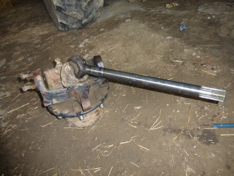

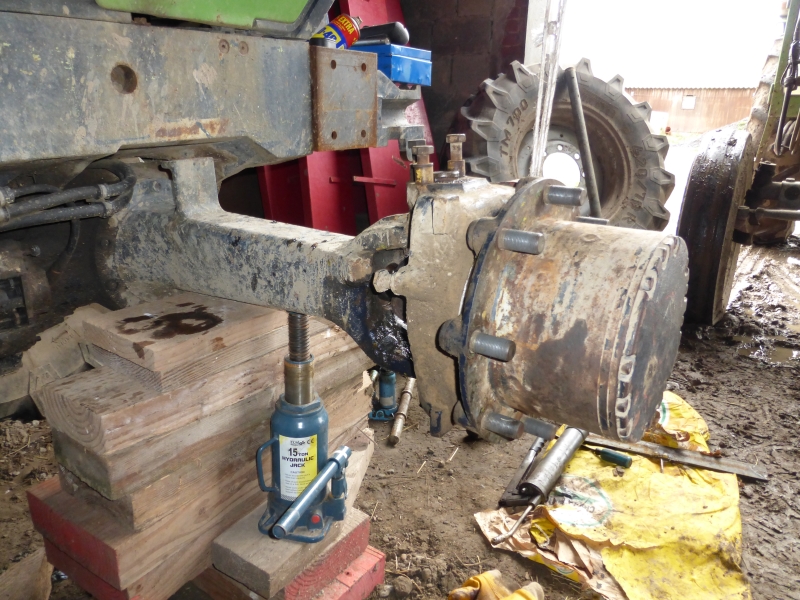

Le réducteur est l'arbre démonté
Attention le réducteur et l'arbre sont très lourd ! prévoir 2 personnes ne fait pas de tord :hehe:

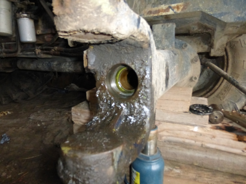

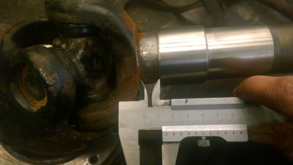

Tôle de maintien et les 2 bourrages enlevé

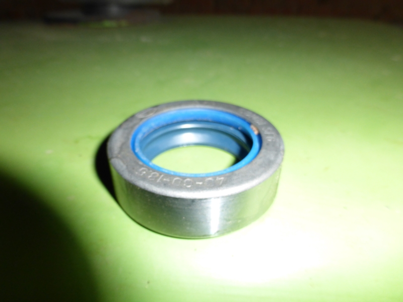

Nouveau bourrage SDF (40x60x18.5) (un seul gros plutôt que 2 40x60x10 comme à l'origine)
Mise en place du bourrage
Mise en place de la tôle de maintient devant le bourrage

Mise en place des axes de pivot et de leur fer plat de maintient
