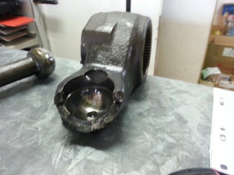

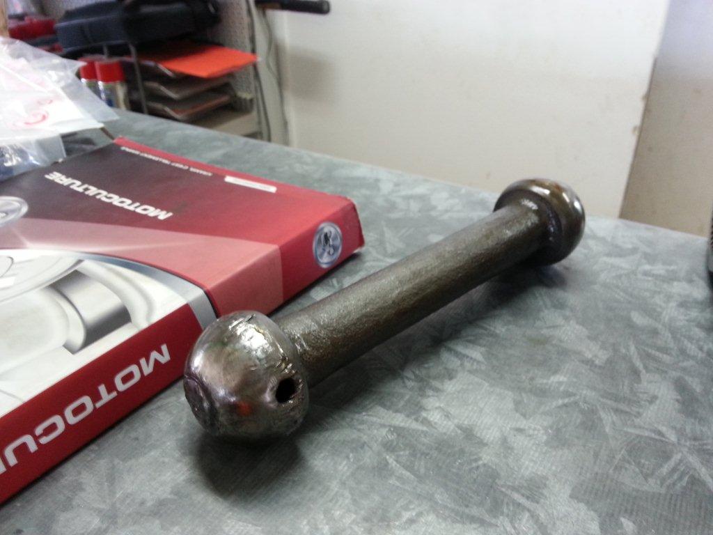

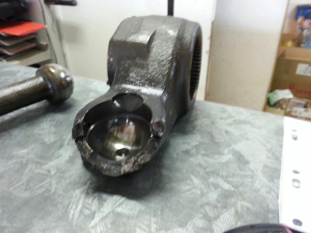

le verdict est tombé ce soir , c'est une piece qui s'est mis en travers dans le bloc de relevage au niveau du gros axe et a defoncé le bloc dans sa partie inferieur un trou de 5 cm de diametre.
Peut on resouder de la fonte? ou si quelqu'un possede un bloc , merci de me faire une offre

Bonjour,MA-KA70 a écrit :le verdict est tombé ce soir , c'est une piece qui s'est mis en travers dans le bloc de relevage au niveau du gros axe et a defoncé le bloc dans sa partie inferieur un trou de 5 cm de diametre.
A bientot
Oui la fonte se ressoude,meme se brasse a la baguette, peux-tu faire une petite photos pour voir les dégats, plus facile a dire pour la suite.
Cdlt Daniel
