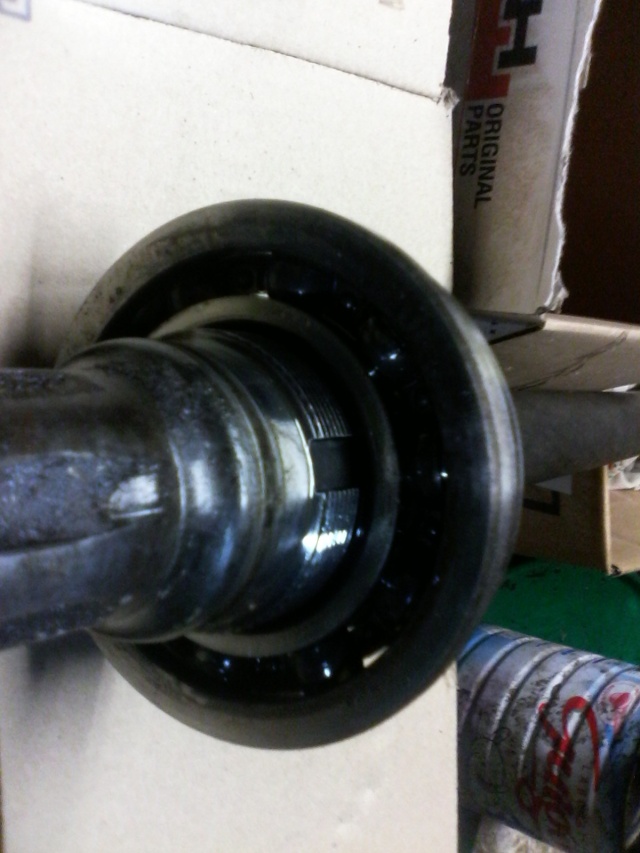

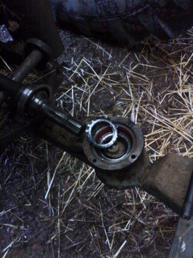

ce matin, je suis tombé en panne de pdf sur le 8006
l'arbre était rentré dans le carter

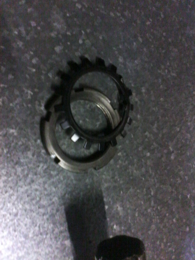

j'ai démonter et j'ai trouver ça
en faite, cet écrou s'est desserre

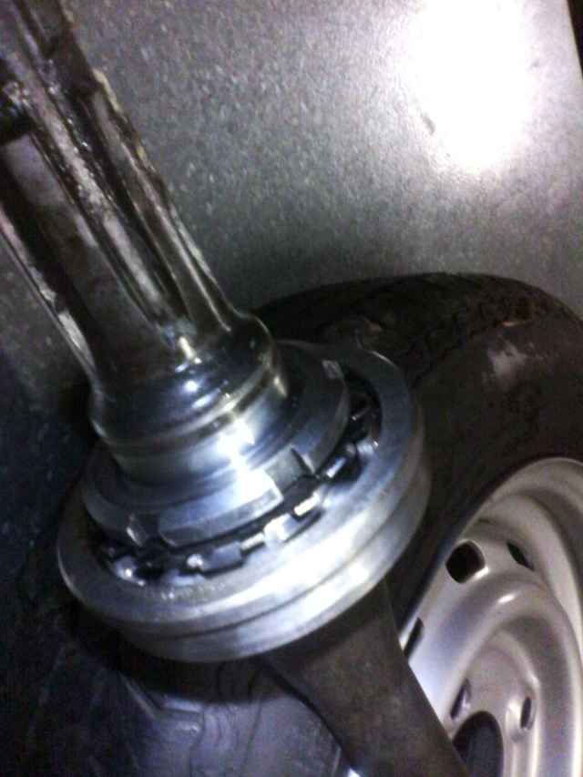

remontage

oui, c'est ça
je pense que la gorge du circlips ne le retenait plus et donc, ça a été tourner
l'idée est pas bête, mais ça s'est desserrée malgré le rabats

Les ecrous KM sont couramment utilisés pour bloquer des roulements, il n'y a pas de surprise.
Par contre as tu changé la rondelle , j'ai l'impression que la languette intérieure a completement disparu, et donc rien n'empeche la rondelle de tourner avec l'écrou.

sur mon autre 8006, c'est un circlips qui tiens place de ce montage!
elle est changer la rondelle! ;-)

Un cardan à du venir forcer sur le manchon et arracher le filetage sur celui ci. J'aurais plus confiance a un écrou qu'un circlips sur ce genre d'application
