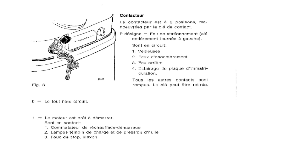

Re: probléme demarrage deutz 4005
Ok, as tu bien remis le câblage comme d'origine ? Pas oublié qu'il faut mettre la clé en position 1 pour pouvoir utilisé le démarreur !paratge a écrit :bonjour le barillet de demarrage je m'exuse j'etais couvreur l'electricité est moi????? MRECI
Clique sur le fichier pour mieux le voir
