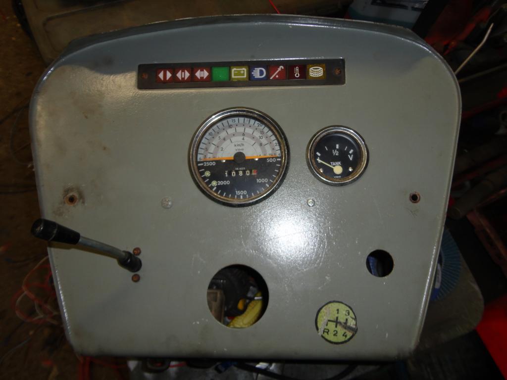

voila c'est pas grand chose mais sa peut aider :)

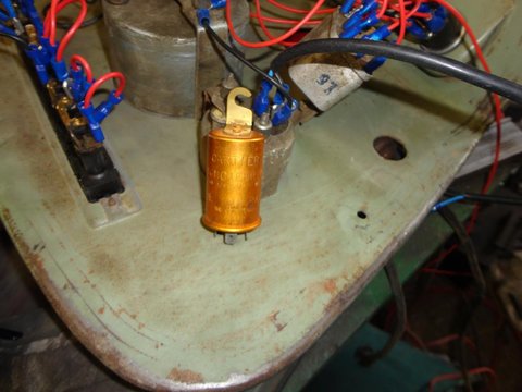

central clignotante ronde a 3 bornes
C - vers le commutateur de clignotant en 49a
+ - + APC
R - vers ampoule de tableau de bord n°1

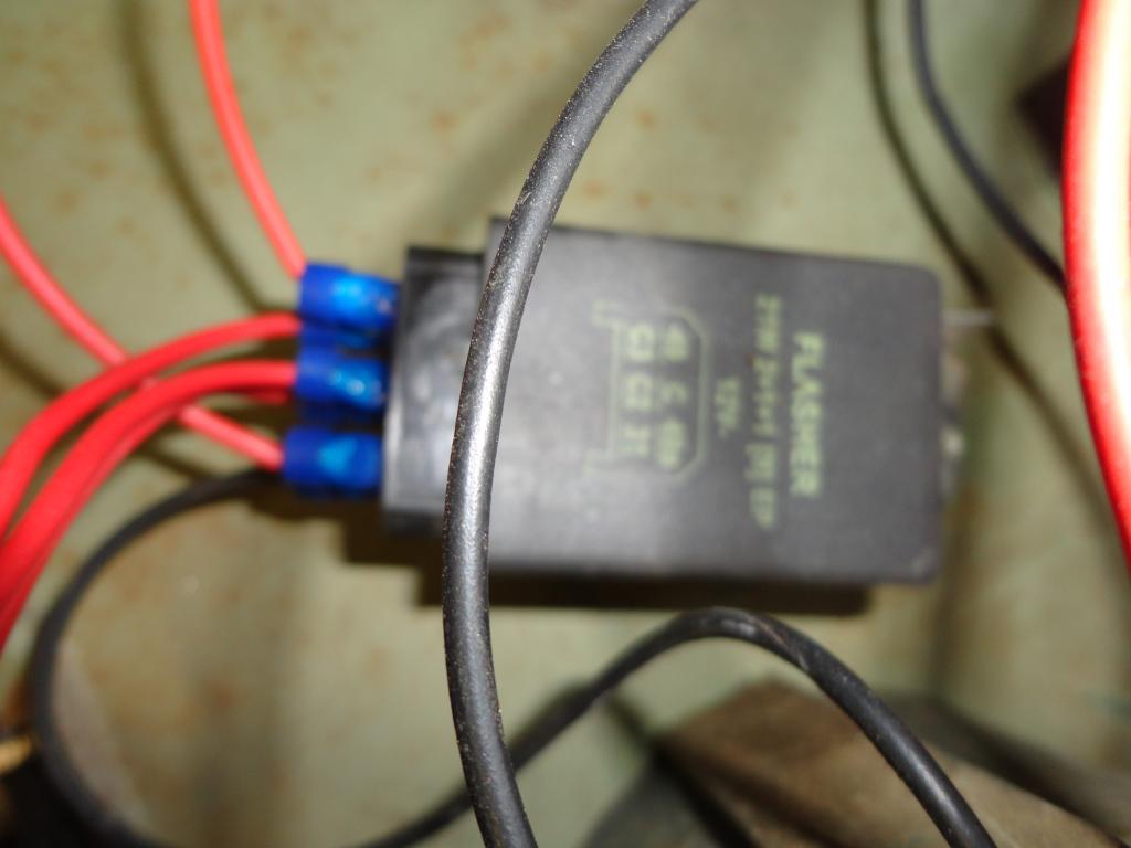

centrale de clignotante rectangle a 6 bornes
49 - +APC
C - vers ampoule de tableau de bord n°1
49a - vers le commutateur de clignotant en 49a
C3 - vers ampoule de tableau de bord n°3
C2 - vers ampoule de tableau de bord n°2
31 - masse

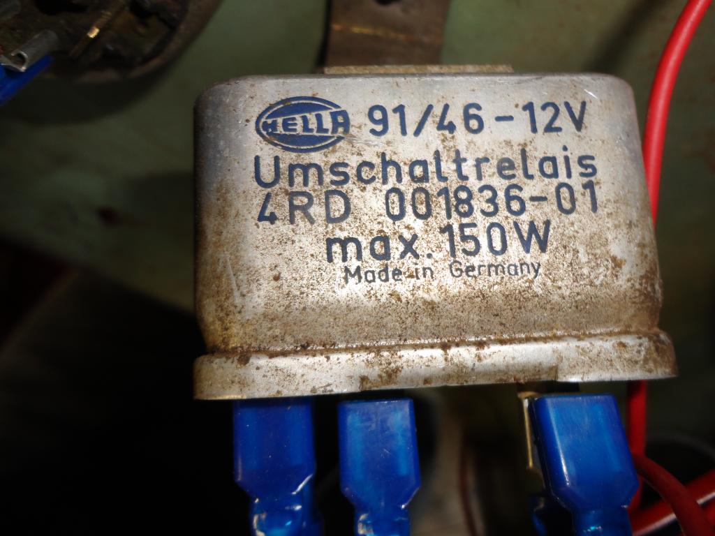

centrale de phare
31b - +APC
56 - vers le contacteur a clé en 56
15 - vers le commutateur de clignotant en 51/70
56a - vers ampoule de feux de croisement
56b - vers ampoule de feux de route
81a - rien

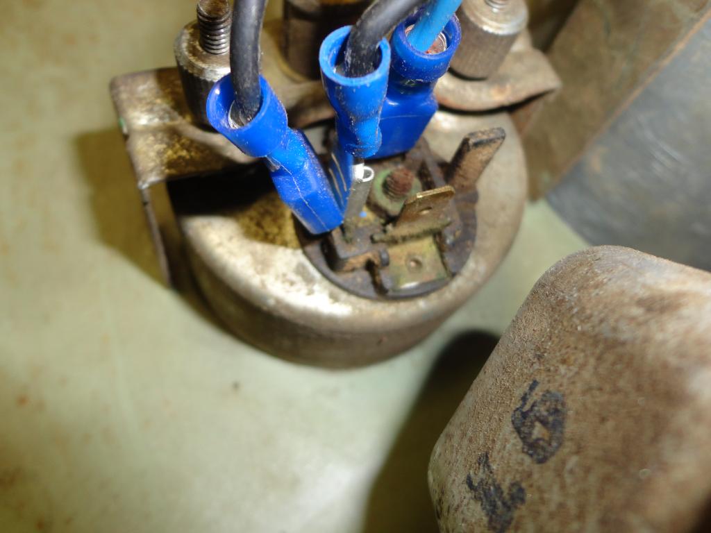

indicateur de full
G - vers la jauge a full en +
+ - +APC
la borne sans repère - masse plus repiquage pour aller a la jauge en masse

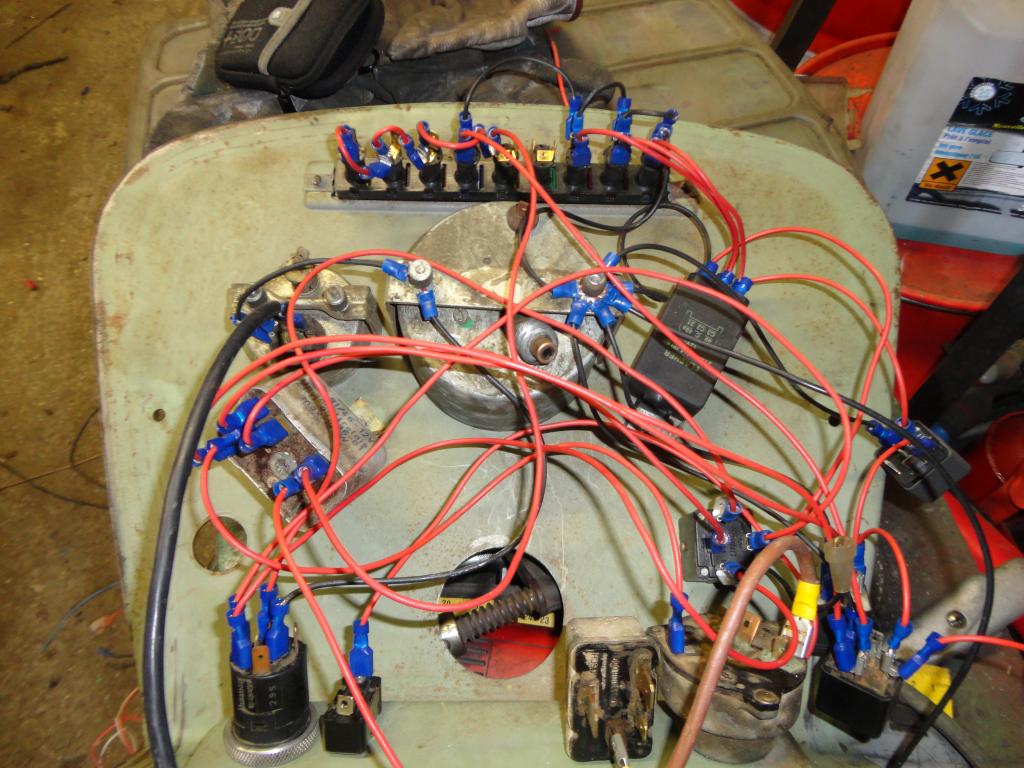

Salut Mickaël 27110, je voulais savoir quel diamètre de fil as tu utilisé pour refaire ton tableau de bord?
Re: [TU] Electricité tableau de bord D'06
salut
du 1.5 et du 2.5 pour certaine chose sauf le circuit de démarrage j'ai mis du 6
