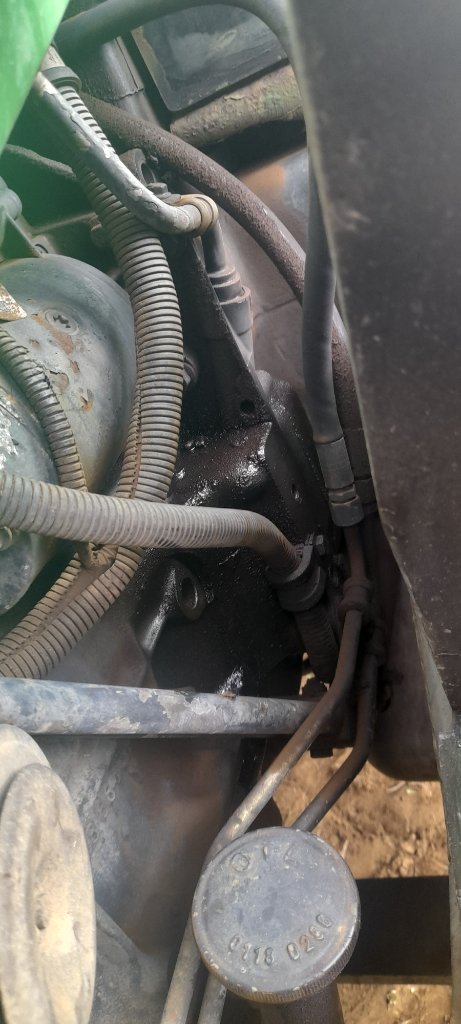

J'ai une légère fuite à côté du demareur j'aimerais savoir si elle provient? Merci.
marty49
Messages : 853
renault 55.12V
Prénom : marty
Localisation : maine et loire
Re: Agrotron 4.85
Message par marty49 »
Tu as un bouchon BTR derrière le démarreur
C'est lui qui fuit
Il te faut déposer le démarreur, bien dégraisser et coller ce bouchon

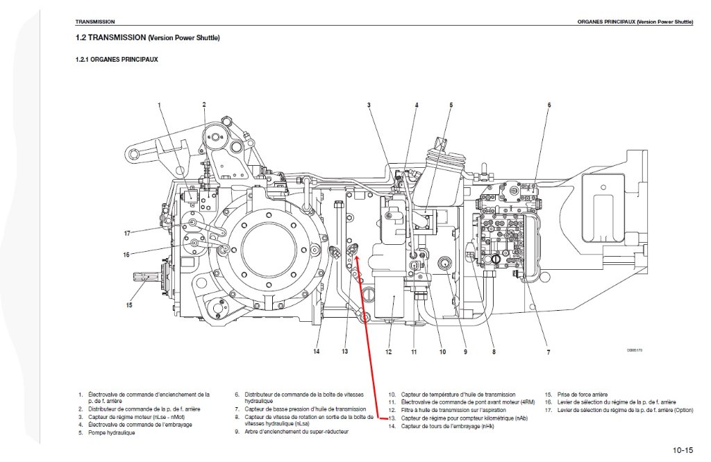

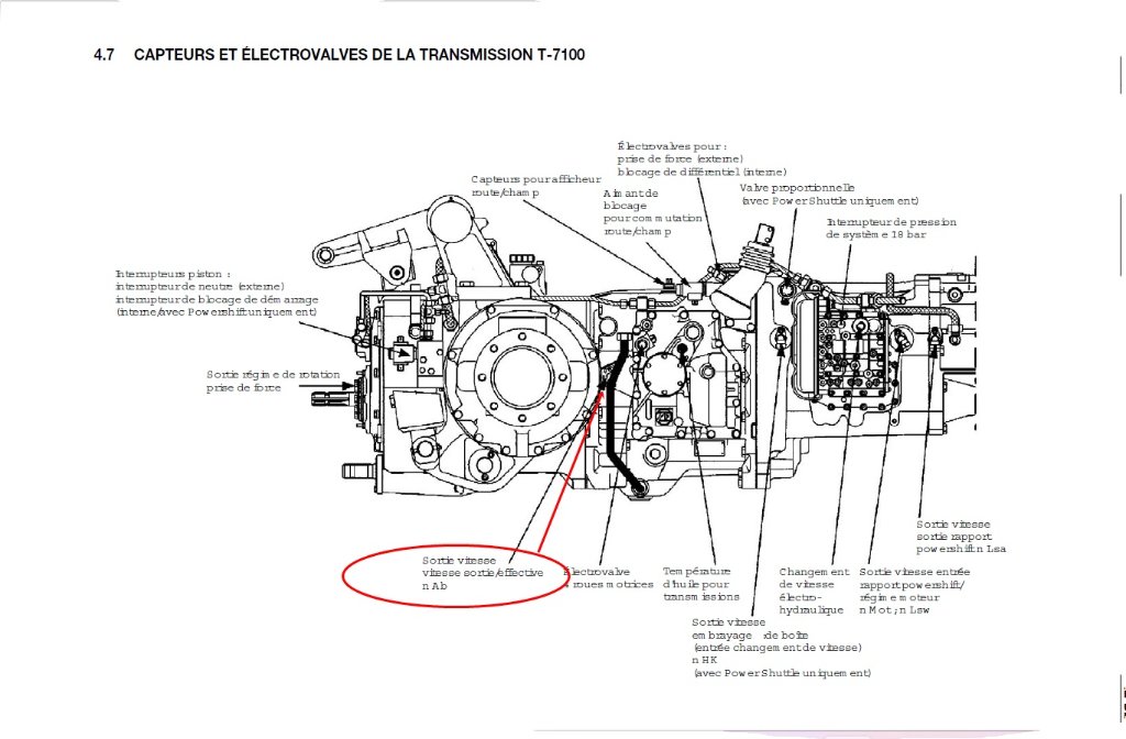

Bonjour ma vitesse kmh ne s'affiche plus. Il y a t il un capteur ou autre svp
thierry 1968
Messages : 490
Prénom : thierry
Localisation : morbihan
Re: Agrotron 4.85
Message par thierry 1968 »
Bonsoir
oui tu a un capteur pour donné l'information de Km/h il se trouve sur le coté droite de la boite
A + Thierry
marty49
Messages : 853
renault 55.12V
Prénom : marty
Re: Agrotron 4.85
Ça c'est une 7200 Thierry. Sur le 4.85 ça va être une 7100.
Le capteur s'appelle toujours Nab.
Je n'ai pas de photo sous la main pour confirmer son emplacement..
Marty

ils sont sensiblement au même endroit
