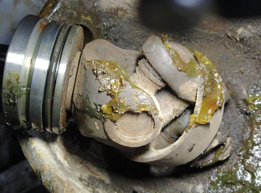

Un réducteur de démonté du pont, apparemment cela ressemblerait au premier montage:

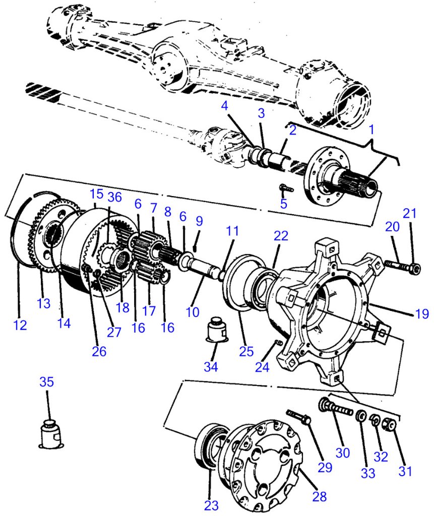

Je ne vois pas où peut se trouver le repère 43
L'étanchéité côté pont est faite uniquement avec un joint torique.
Pour le réducteur ça doit être ce type là, mais comment démonter pour changer le joint, repère 3 et 4, il faut ouvrir le couvercle extérieur?
En tirant sur l'arbre il bouge un peu mais il y a quelque chose qui le retient à l'intérieur.

il faut ouvrir le couvercle et retirer le circlips 16.
retirer le pignon planétaire 17 et le deuxième circlips 16 . ensuite tu dois pouvoir pousser le demi-arbre à cardan

oui comme là dit marty oui il faut ouvrir le couvercle du réducteur , et enlevé les circlips et le pignon
par contre pour le coté pont l'étanchéité est faite par des joints torique et un joint spy
il faut enlevé la vis 53 et sortir le palier 43 et 48
les repères 44 et 45 ce sont des circlips et le joint spy est le 47 le roulement est le 46
normalement quand tu sort l'arbre du pont tu doit sortir les paliers 43 et 48 en même temps que que l'arbre et après tu enlève le petit circlips sortir les paliers de l'arbre enlevé le roulement remplacé le joint spy

Le joint spi est donc caché derrière le roulement, pas toujours facile à interpréter les schémas.
Oui, j'ai bien défait le pointeau 53 qui est engagé dans la gorge de 48 et le demi-arbre vient avec le carter et le réducteur, par contre pour moi il n'y a pas de 43 oO

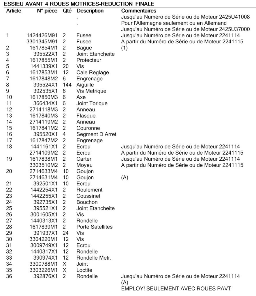

Les deux réducteurs sont démontés et pas de trace de la pièce 43 de la page 89 qui devrait être en un seul exemplaire d'après le schéma.
Re: Landini 14500, remise en état arbre de pont avant et étanchéité
J'ai trouvé la réponse pour le repère 43, il fallait regarder la colonne commentaire, il y est indiqué (A), et en regardant la troisième page, c'est marqué "AVEC BLOCAGE DE DIFFERENTIEL".
Il n'a donc pas le blocage de différentiel sur le pont avant et donc pas cette pièce.
