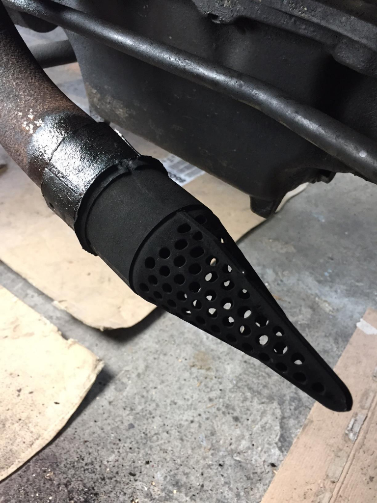

L'echappement est dessouder, peux t'on le souder sur place ou faut il le demonter ?

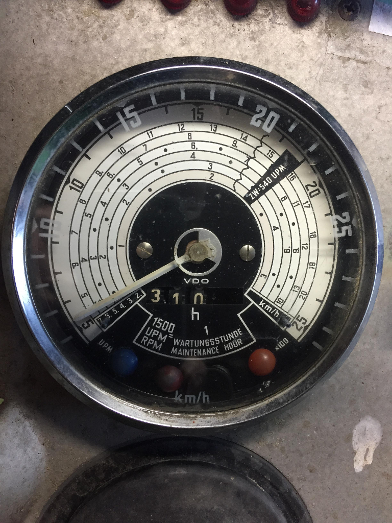

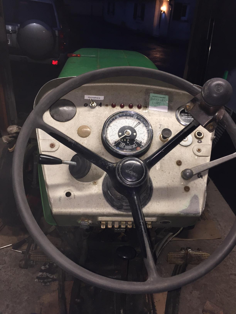

Le compteur ne fonctionne pas ( voir photo) que peux t'on faire ? les chiffres du compteur d'heures sont tombés a l'interieur . Peux t'on le refaire soit meme ?

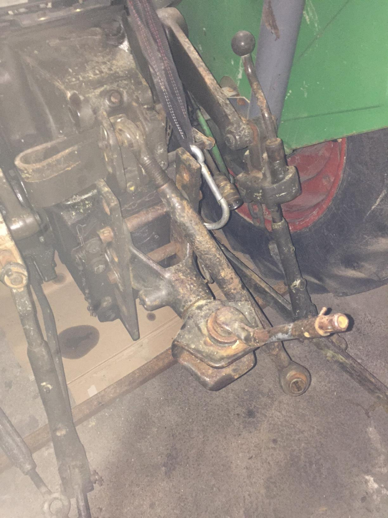

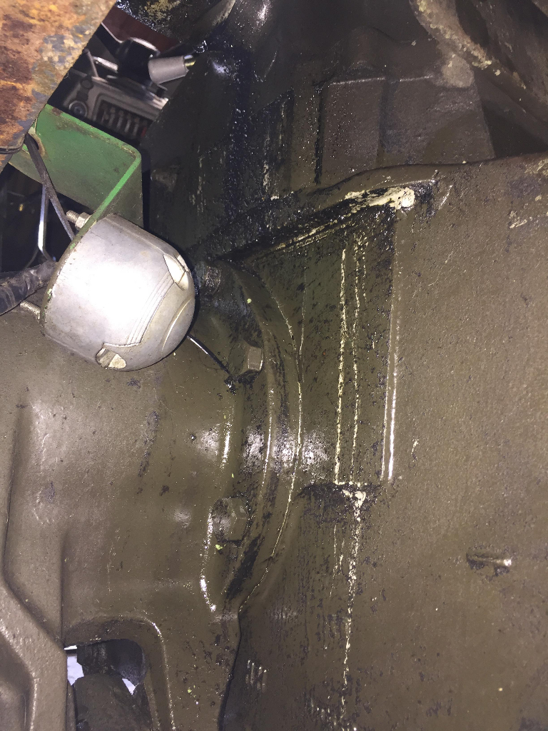

Au niveau des bras de relevage je pense qu'il ya une petite fuite..

L'echappement est dessouder, peux t'on le souder sur place ou faut il le demonter ? -> sans photo de ta part, impossible à dire, tu parles du pot d'échappement (partie qui s'emboite) ou du collecteur (partie moteur) ?
Le compteur ne fonctionne pas ( voir photo) que peux t'on faire ? les chiffres du compteur d'heures sont tombés a l'interieur . Peux t'on le refaire soit meme ? -> pour le fonctionnement, si les témoins ne fonctionnent pas, problème câblage, pour les heures et l'aiguille du tractomètre, à confirmer car je ne sais pas te dire s'il y a un impact comme tu dis que les chiffres sont tombés et si ça se répare...
Au niveau des bras de relevage je pense qu'il ya une petite fuite..->surement des joints spy à changer, j'ai remarqué le même problème sur le mien, mais ça ne coule pas énormément non plus, par contre je ne sais pas comment il faut faire pour démonter cette partie, surement en enlevant le bloc relevage complèt

Pour la fuite relevage, à confirmer avec d'autres membres, un mécano confirmé (pas du tout mon cas, ni métier)

Le pot est demonter je le resoude demain au boulot...

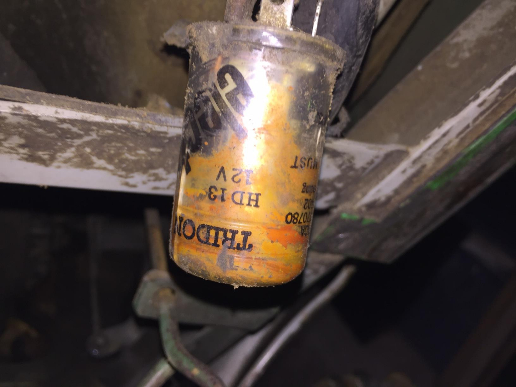

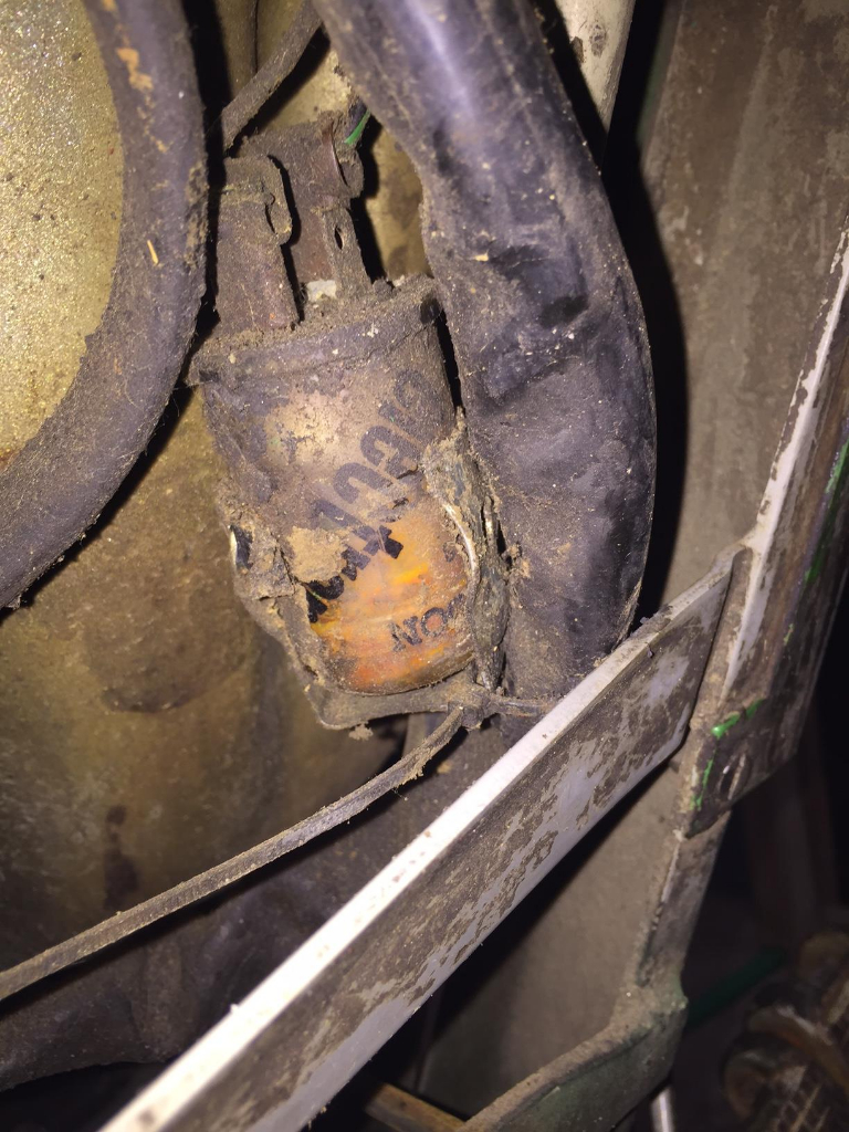

J'ai trouver la centrale clignotante , donc je pense que tout devait fonctionner mais que la centrale est griller , a voir comment la controler.

Pour la 2eme photo, je comprend pas bien ou on est, je suppose que c'est en rapport avec ta fuite au bras de relevage ?
Apparemment ca fuit plus haut que la jointure poutre/ carter de relevage. C'est aussi ce que tu explique.
Si les 2 bras sont cannélés à l'arbre traversant, ils peuvent etre tenu par un clips avec joints derrière qui ce changerait sans tout démonter. A confirmer grace aux eclatés et autres internaute !

Pour les clignotant, si tu n'entend déjà pas toquer la centrale à cligno (qui crée enfaite l'alternance allumé/ eteint) => A vérifier son alimentation.
Encore que, à confirmer! Car je me demande si un mauvais circuit en aval ( jusqu'à la masse de l'ampoule) ne l’empercherait pas de fonctionner.
Enfin, le compteur est entrainé par un cable souple en metal dans une gaine plastique qui part du moteur et est vissé à l’arrière de ton compteur. Pour ce qui est de reparer les heures qui filent (XD) je ne sais pas, j'ai aussi ce probleme ^^ Plus serieusement, je ne sais dire, j'en ai pas encore ouvert...
Tu es bien au bon endroit. Pas de circlips mais par contre la bielle du vérin est bridé avec une vis. Mais il y a moyen de changer les joints sans tout ouvrir

Enfin, le compteur est entrainé par un cable souple en metal dans une gaine plastique qui part du moteur et est vissé à l’arrière de ton compteur. Pour ce qui est de reparer les heures qui filent (XD) je ne sais pas, j'ai aussi ce probleme ^^ Plus serieusement, je ne sais dire, j'en ai pas encore ouvert..Pareil pour moi.

Effectivement, je galère a lire les vue en ligne avec ce PC, mais c'est bien une vis qui verrouille le tout et l’étanchéité est réalisé par un joint torique et un spi (ou sorte de) Page 360 et des brouettes

De plus, il parle de l'horametre (compteur) dans les vue eclatées mais je vous laisse verifier s'il est vraiment éclaté. Trop compliqué à afficher chez moi ><

Je pense que ca pisse effectivement tout en haut au pivot des bras de relevage...
ya une ptite tache par terre de chaque coté , bon pour l'instant ce n'est pas ma priorité ...
Je vous mets des photos de la centrale clignotante et du tableau de bord et du pot la ou ca a casser... le 3 point je ne sais pas ou il se fixe ou faut il le demonter...

Merci pour tes photos, c'est vrai que pour vérifier le problème de branchement, c'est qu'il faut sortir le tableau de bord et pour ce faire, il faut au préalable enlever le volant, avec un arrache volant.
Mais vu l'état de ta centrale clignotants, elle pourrait bien être la raison de ton problème, ou alors il faut nettoyer les contacts avec du papier de verre, parce que là, c'est pas sûr que les contacts se font.
Pour le bouton des warnings, inutile de le chercher, il n'y en avait pas sur les tracteurs de l'époque, moi j'en ai mis un en place, c'est très simple, en fait j'ai relié les 2 fils des clignotants qui vont vers le levier, avec un interrupeur et donc quand je pousse mon levier de clignotant pour tourner à gauche ou droite, j'appuie sur l'interrupteur et hop, 4 clignotants
