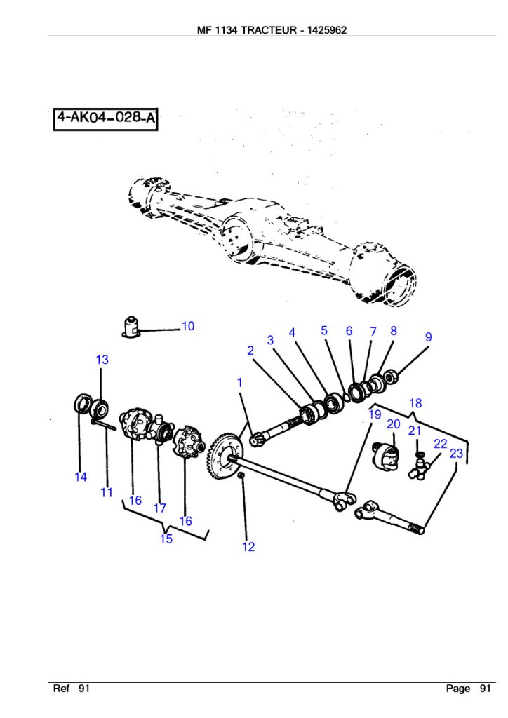

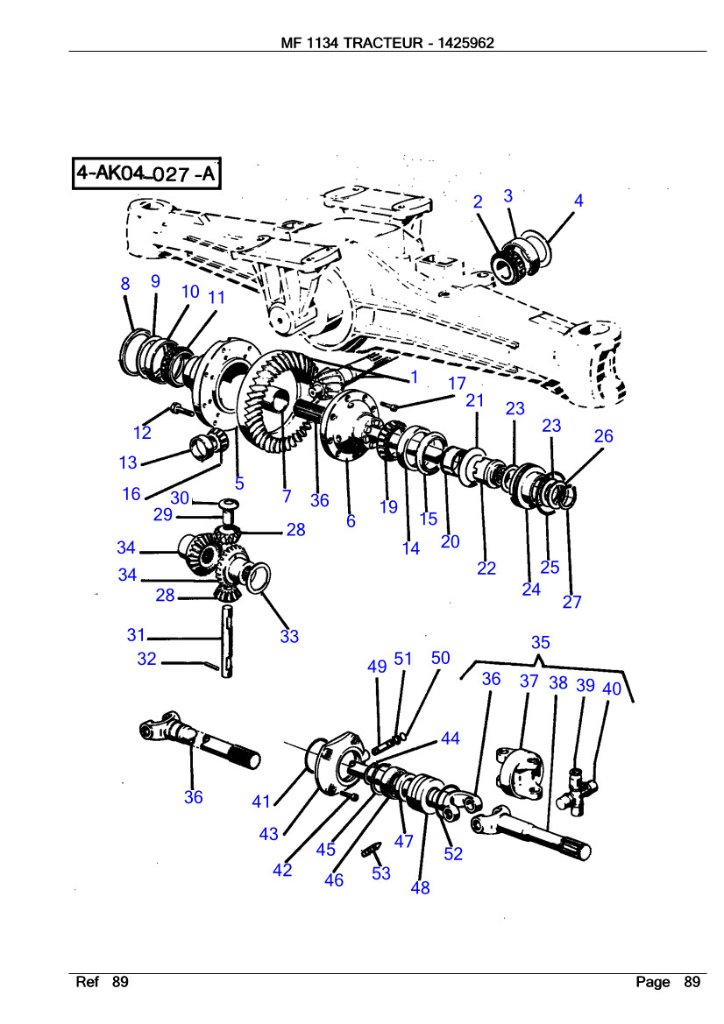

L'arbre de transmission du pont avant bat dans le roulement, il manque environ 1.5mm sur toute la périphérie sauf trois traits de soudure qui ont dû être mis pour essayer de compenser rapidement le jeu, il faudra recharger

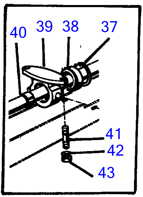

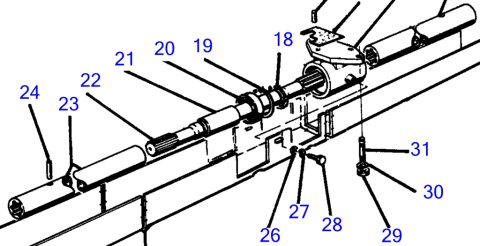

Il est monté avec un palier simple, premier schéma, mais il existe deux autres montages avec deux roulements, trop fragile avec un seul?
Le roulement, repère 38, est un 6207 2RS, d'après Agrodoctor c'est un "Roulement à billes à gorges profondes 339579X1 Massey Ferguson", c'est quoi cette histoire de "gorges profondes" pour un roulement?
Le repère 40, désigné comme "anneau" avec comme référence 1825377M1, se place entre le roulement et l'arbre?

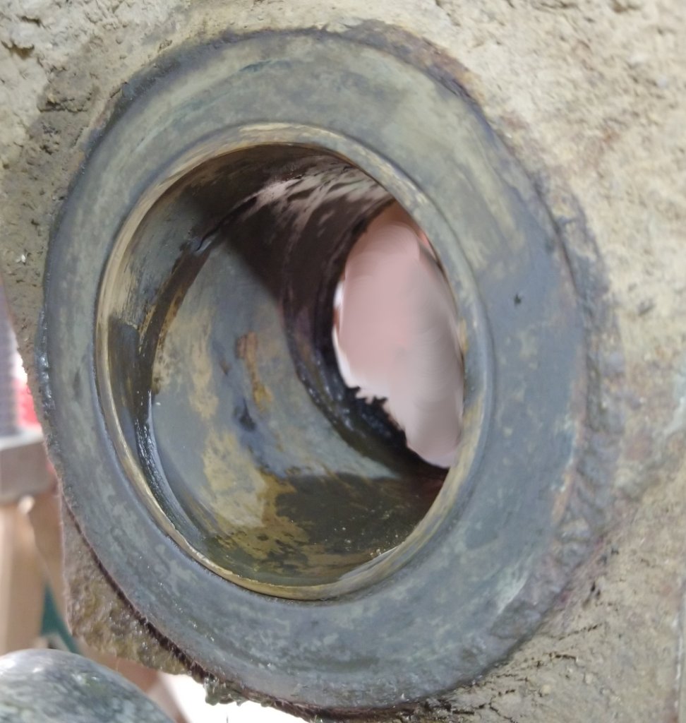

bonjour.
le problème de ce genre de montage avec axe central directement sur le nez de pont est que dés que tes paliers du pivot du pont ont du jeu .
c'est systématiquement les cannelures des manchons et le roulement qui s'usent car il n'y a plus rien d'aligné.
il faut commencer par soigner le mal à la racine et donc éliminer le jeu de l'articulation du pont.
je ne connais pas les Landini mais souvent c'est une bague bronze dans ces paliers.
si tu ne soignes pas le mal tu vas finir par attaquer l'arbre du couple conique.
marty.

sur ton Landini tu as un roulement de diamètre intérieur de 35mm alors que sur la pièce SDF que tu as trouvé c'est pour monter avec un roulement de 30mm de diamètre intérieur.

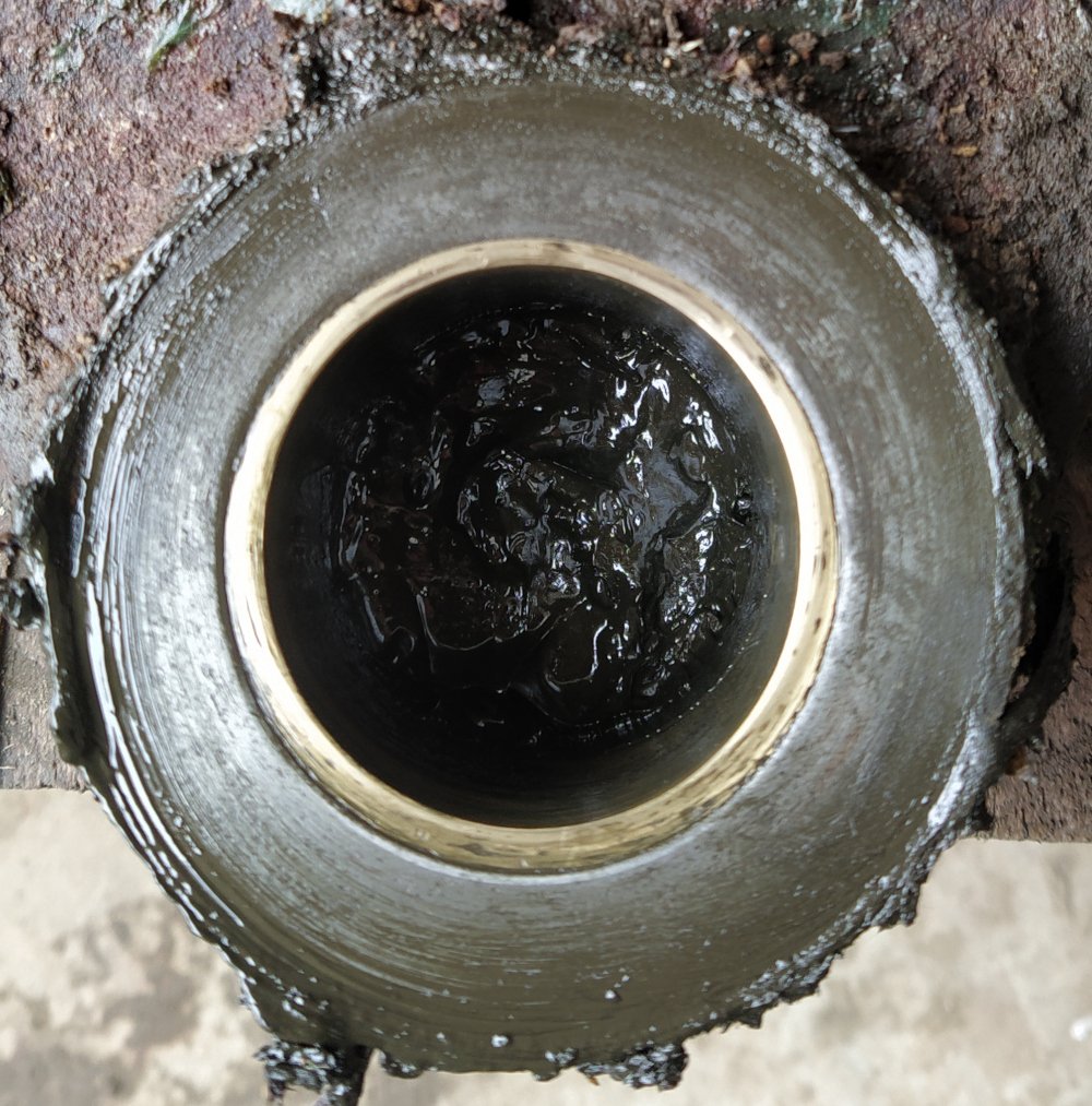

La bague arrière semble en assez bon état, 5/10 ème d'écart entre l'axe et la bague, mais celle de devant est presque 1.5mm plus fine en haut qu'en bas.

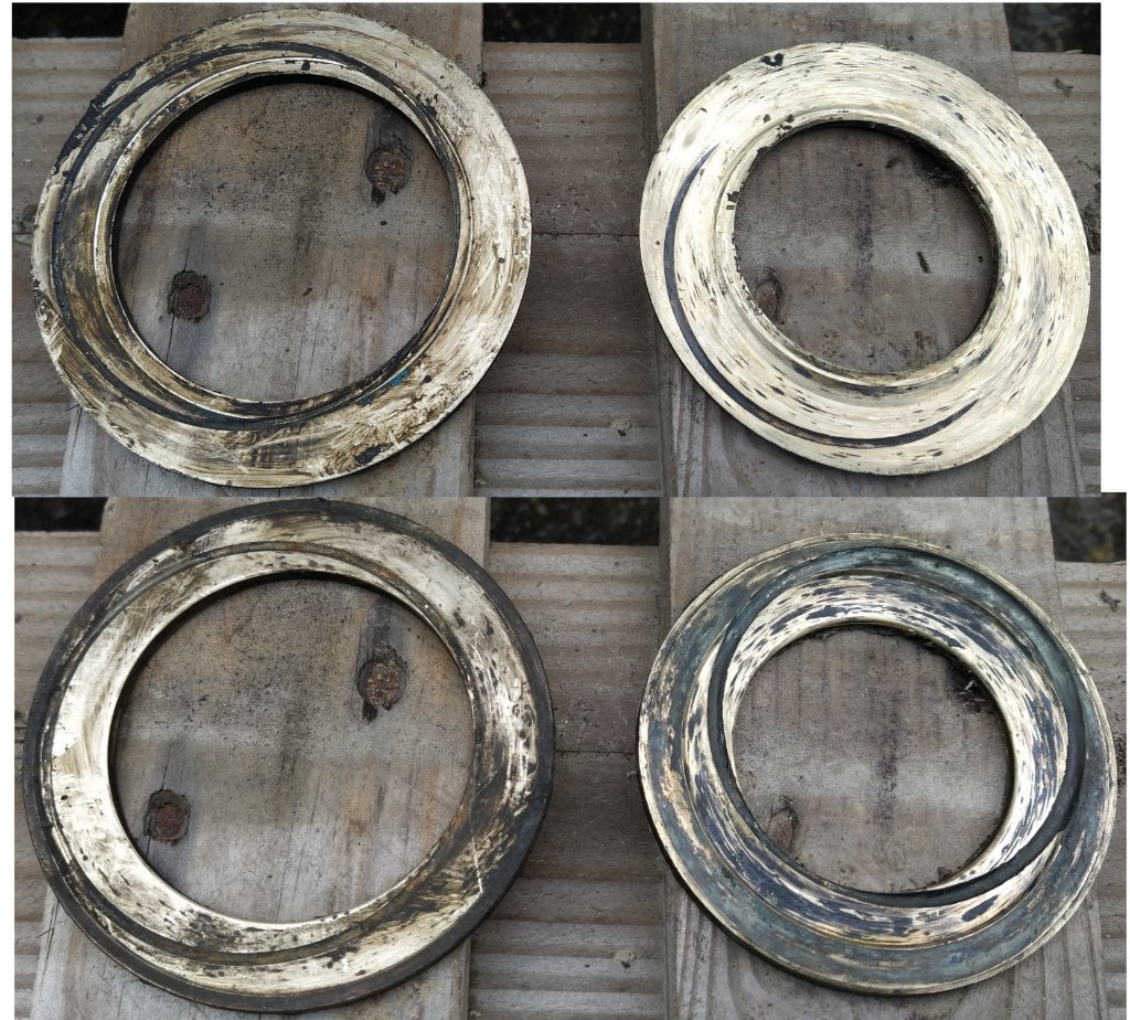

Ce sont surtout les rondelles, pour le débattement avant arrière, en laiton aussi qui ont souffert, je mettrais les photos tout à l'heure.

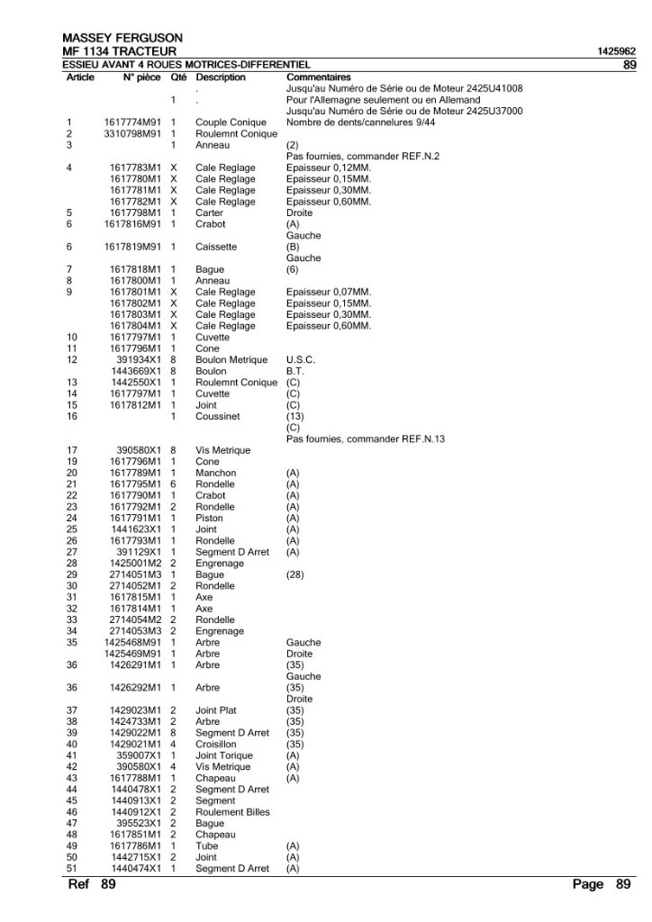

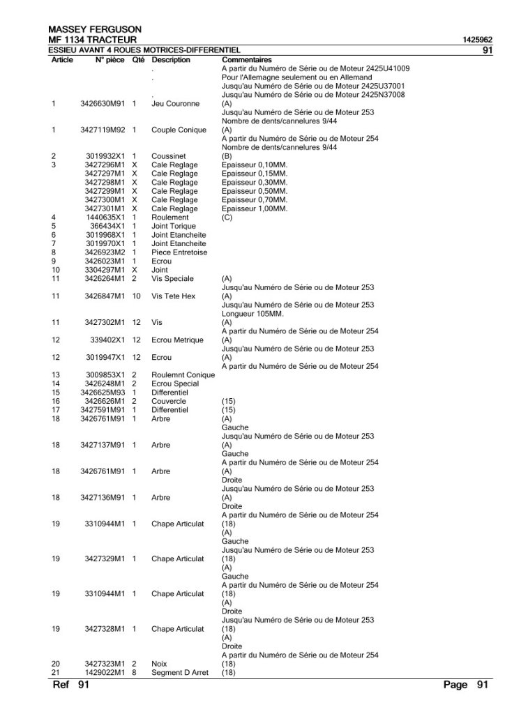

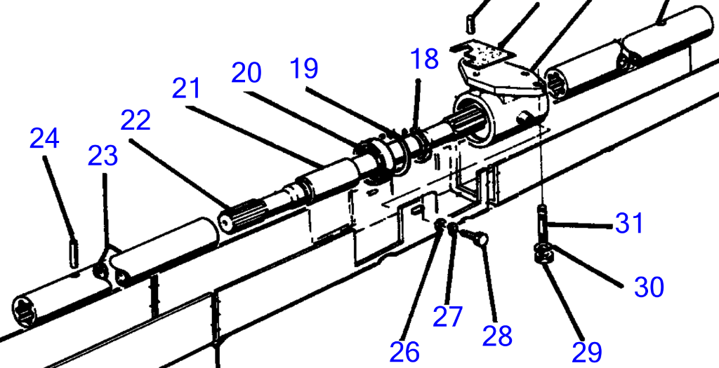

Parmi les multiples montages possibles, ce serait un de ces deux là, mais lequel?
Autre question, qu'est-ce qui est changeable, joints, roulements, sans faire de bêtise avec le couple conique?
Si quelqu'un y comprend quelque chose, vous gagnerez mon éternelle reconnaissance.
N° série : 2240638
N° Moteur : TU31004U542517E

Oui, mais ce sont les mêmes schémas que ceux que j'ai et ils ne précisent pas les déclinaisons
Ça va finir par une prise de mesures ou recherche de références après démontage j'ai l'impression

Merci, si les cales déjà en place suffisent pas je vais en tailler moi même, une partie des dimensions n'est plus disponible et les autres sont à un tarif dissuasif.
En partant du principe que c'est un des deux montages au dessus, quelqu'un pourrait me dire jusqu'où il est possible de démonter sans faire de bêtise pour le couple conique ?
