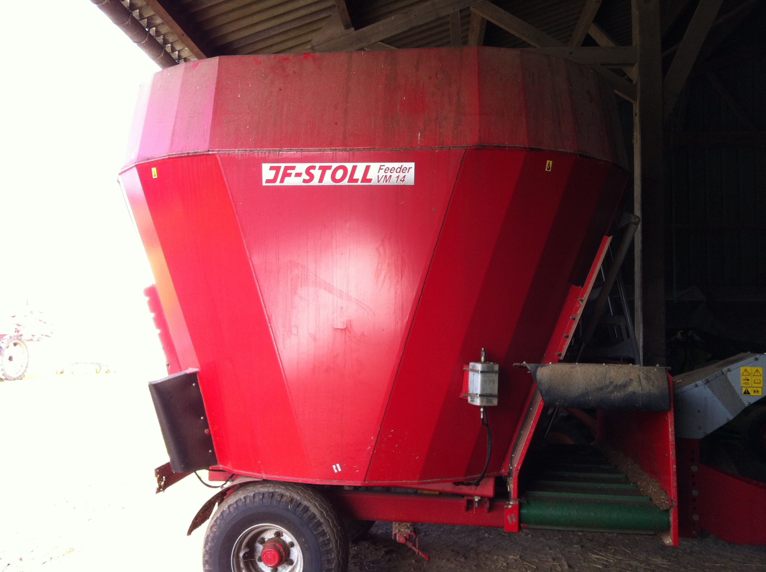

Voici la mélangeuse que mon pote a, c'est une Stoll :
