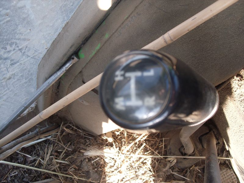

Le H est en haut à droite, c'est bien pour rouler sur la route ;)
Pour les leviers je ne sais plus exactement l'ordre, je dirai les gammes à droite et les vitesses celui de gauche mais j'ai un doute d'un coup, vais vérifier sa :)
Ah mais en regardant la photo, je vois que c'est pas exactement la même chose que sur notre 7807! Il y a eu différent modèle??
Nous les leviers sont l'un à coté de l'autre...

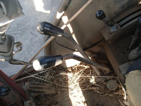

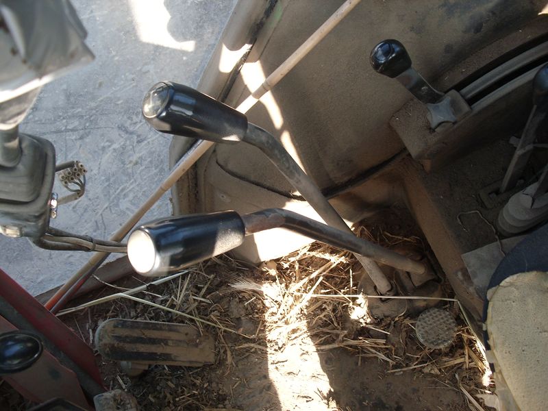

Comme promis voilà les photos ;)
Au final, c'est pas tellement différent...
Celui de devant c'est les gammes
