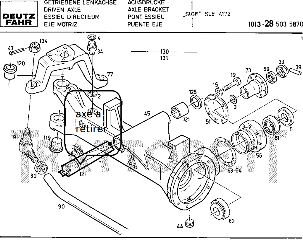

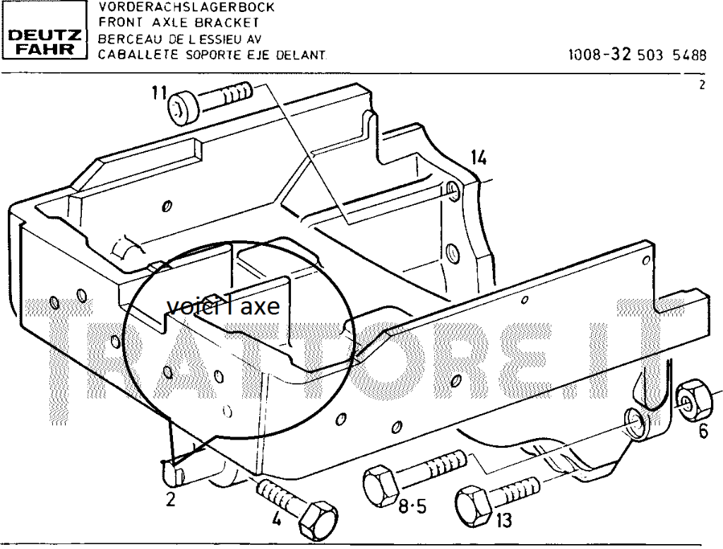

Re: Que pensez vous du Deutz 7807 ?
tu as juste un axe si c'est comme moi avec une visse pointeau pour ne pas qu'il sorte et après au bout de l'axe vers l'avant du tracteur tu a un trou fileté qui doit être de diamètre 12 donc clé de 19mm et avec deux minutes tu fait levier et si il est pas grippé il doit sortir
voila tout :grin:
voici le montage

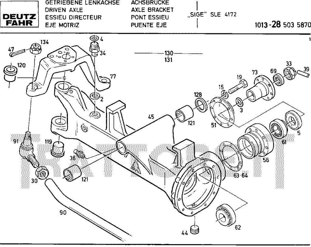

Merci une nouvelle fois pour ton schema mais nos ponts sont en réalité differents, le tien ( du 100 06 ) est un ZF or le mien est de marque Sige.
Deutz22 a écrit :Merci une nouvelle fois pour ton schema mais nos ponts sont en réalité differents, le tien ( du 100 06 ) est un ZF or le mien est de marque Sige.
celui de jb est un sige également et tu a bien un axe qui sert de balancier
ces fiches sont d un 7807 :wink:
