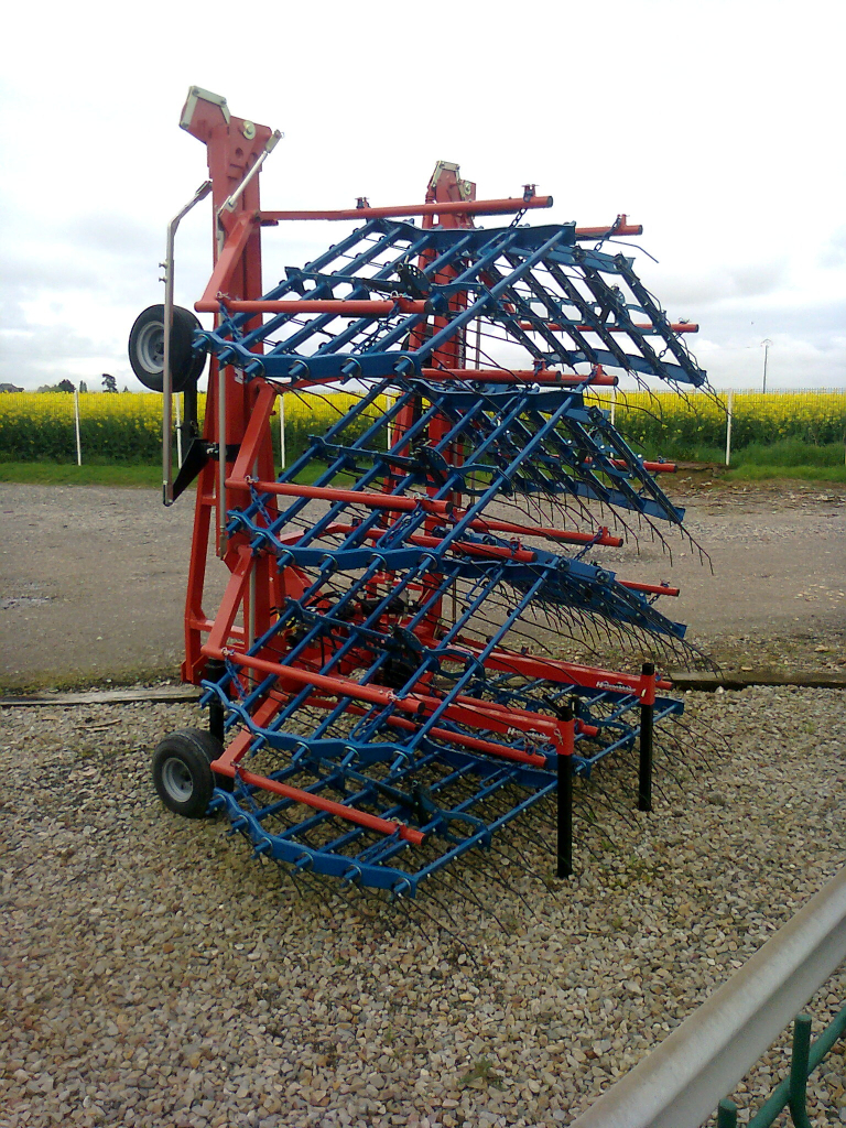

Cherchant à acquérir une herse étrille, je souhaiterai avoir des informations sur les marques à choisir ou à éviter.
Le tracteur sera un M610.
Deux champs avec de la pente.
Le choix des dents, certains coins sont quand même assez caillouteux et aucun champ sans cailloux.
Semoir, pneumatique ou centrifuge?
Merci pour vos conseils.

En étrille tu as Hatzenbichler qui est réputé je crois, sinon Einbock également voire Carré :)
4.90 peut te répondre il en possède une, regarde sur le sujet de son exploitation !
Pour le semoir tout dépend, mais les Vicon pendulaire ont toujours la côte !

Pour la herse étrille OK avec Charles Hatzenbichler, Einbock est moins bien.
Carré ne prend pas ça, dent faites pour le sable de vendée et encore.
Le top treffler, mais ce n'est pas ce que tu cherches à mon avis.
Pour les options, boules d'azote ... C'est très simple: Sois tu veux passer la herse étrille, soit tu veux bricoler ton outil .....
Les roues de jauge, prends les gonflables, les plus grosses possibles, avec les fixations, les plus solides possibles, soit tu les prends sans chambre à air, soit tu enlèves la chambre et tu mets une valve et du liquide anti crevaison.
La commande de l'agressivité manuelle sur la herse, le plus solide possible.
Plus généralement essaie de prendre le châssis le plus gros possible par rapport à ta herse. Parfois si tu prends la 7m, tu as le châssis de la 12 ...
Ce qui fait le prix : le châssis (très gros morceau) + le nombre de dents.
Repliage hydraulique (pas de câble).

Son utilisation serait uniquement pour du désherbage de céréales et le semoir pour faire du couvert associé, au début nous étions plutôt parti sur un petit centrifuge type Delimbe, mais il parait que la précision n'est pas terrible, dixit le vendeur, mais au prix du semoir mieux vaut qu'il soit précis.
Pour l'instant trois propositions et toutes en 12m:
Einbock Grass-Manager 1200 (d'après mes recherches il s'agit d'une herse de prairie :| mais le vendeur fournit une doc d'aerostar :/ )
Einbock Pneumaticstar-PRO 1200 (avec semoir)
Hatsenbischler
Le réglage hydraulique des dents vaut-il vraiment le coup compte tenu du prix, 3000€HT, et quid de la fiabilité sur le long terme?
Quelles sorte de dents choisir, le vendeur de la Einbock conseille des 600mm Ø7, j'ai lu que pour les sols caillouteux il valait mieux utiliser des dents droites, mais des dents courbes pourraient permettre de rassembler les résidus, racines de chiendent par exemple, pour pouvoir les éliminer.

Je préfère Hatzenbichler à Einbock, notamment pour la fixation des dents.
Maintenant, regarde le prix de la herse et des pièces en SAV. Si tu achètes neuf, fait attention à la marge concess/revendeur et appelle pour voir à combien elle est en direct constructeur.
Le système de réglage standard est de mauvaise qualité sur presque toutes les herses (plus costaud chez Carré). Donc si tu ajoutes à cela un réglage hydraulique et en plus pour 3000€ !
Beaucoup disent ne pas pouvoir s'en passer, moi au max j'ai besoin de descendre 4 fois du tracteur sur 32ha hétérogènes, autant dire que ça me prend moins de temps que de raccorder les push pull et de toute façon, faut aller voir de temps en temps, le travail et le matériel.
Semer à la herse, j'ai essayé, je ne sais pas faire.
Le rouleau fonctionne beaucoup mieux.
Si lorsque tu sèmes la culture associée si tu peux encore passer le rouleau, je ferais comme ça.
Je ne sais pas si Charles te conseille un épandeur centrifuge pour semer, mais pour moi ça marche très bien.
