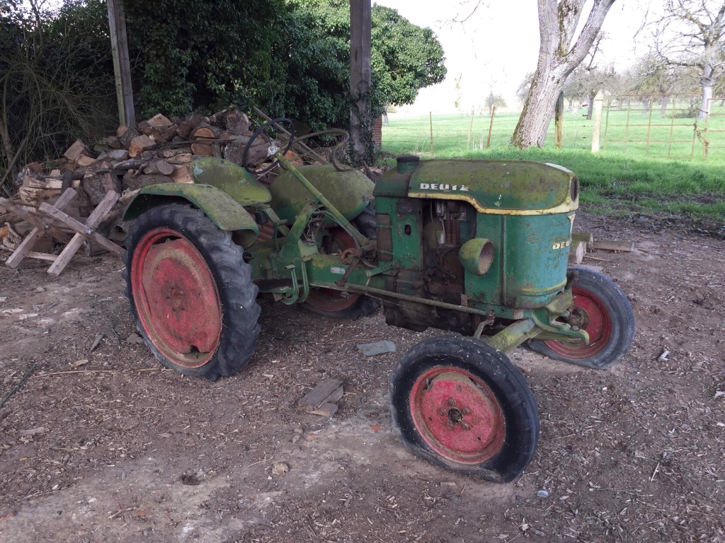

Voici la bête il y a un mois

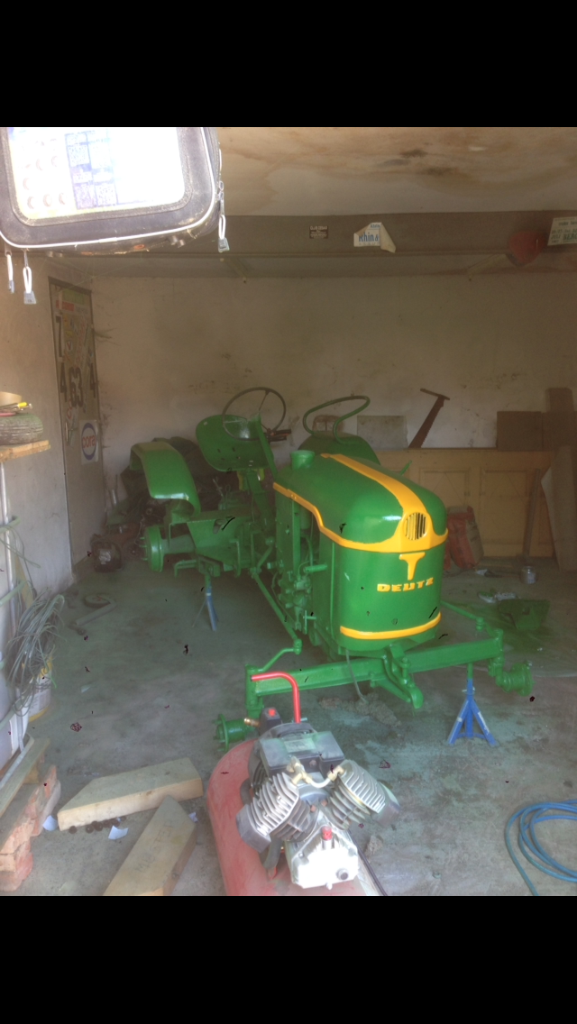

Et voici maintenant ou j en suis
Le moteur tourne malgré le fait qu il est à l arrêt depuis plus de 30 ans et je suis en train de refaire toute l élec ( enfin du moins j essaye 😂)

Bienvenue, beau projet et déjà bien avancé :super:
Tu as fait/prévois des travaux sur la boite ou le moteur?
Merci , en fonction des pannes 🤣
Il faut juste que je refasse le faisceau complet et l allumage pour l instant .
J attend les pneus pour voir si il faut également revoir embrayage, boite.
J ai juste fait les vidanges et le nettoyage des filtre .
Mais le moteur tourne nickel , juste du mal à démarrer mais je n ai pas d allumage du tout pour l instant
