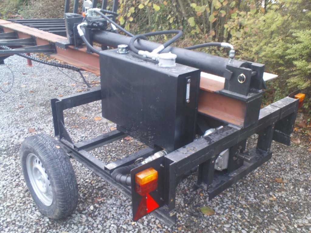

Oui il faut un tracteur (pdf). Une protection sur le manchon, pour quoi faire?
Les roues c'est pour éviter de devoir la trimbaler sur le relevage sur plusieurs km car c'est encombrant (5m)...
A mon avis, 40 à 50 ch devraient suffire (100l/min à 200bar pour celui qui veut faire le calcul).

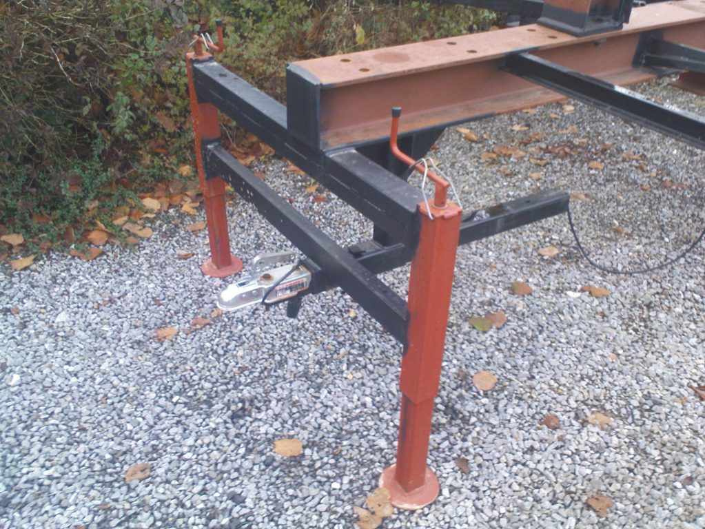

Ben malgré tout ton manchon arrive à fleur du bati non ? Juste pour éviter qu'un jour vous reculiez dans un poteau ou un truc plus bas, et que le mal arrive :/
Sinon au niveau des roues, une fois la fendeuse attelée au tracteur, comment cela se passe ? Tu as une chandelle au bout de la fendeuse et côté tracteur tu te repose sur le relevage du tracteur ou bien sur les roues? Tu as des chandelles sinon quand tu passes ta fendeuse en mode "travail" ?
Re: Photos de réalisations artisanales, modification de maté
Charles a écrit : Sinon au niveau des roues, une fois la fendeuse attelée au tracteur, comment cela se passe ? Tu as une chandelle au bout de la fendeuse et côté tracteur tu te repose sur le relevage du tracteur ou bien sur les roues? Tu as des chandelles sinon quand tu passes ta fendeuse en mode "travail" ?
Il y a des béquilles coté voiture (et le timon est rétractable) et coté tracteur elle s'attache avec la barre à trous et le 3ème point.
