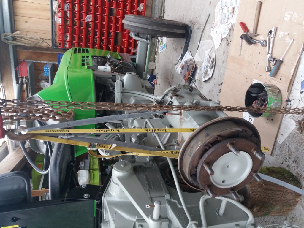

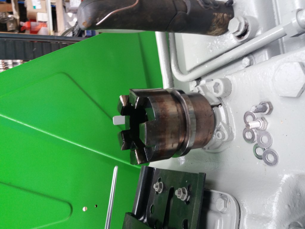

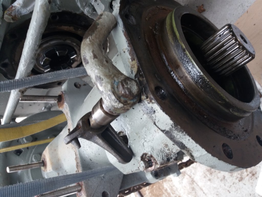

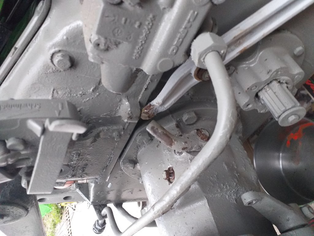

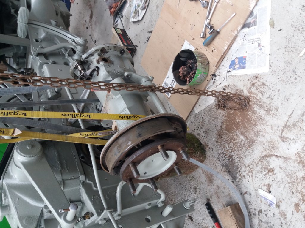

bonjour à tous, trompette démontée sans problème.
mécanisme de blocage différentiel démonté sans problème, RAS, je ne comprends toujours rien, ça m'énerve, le problème est devant moi et je ne le vois pas!

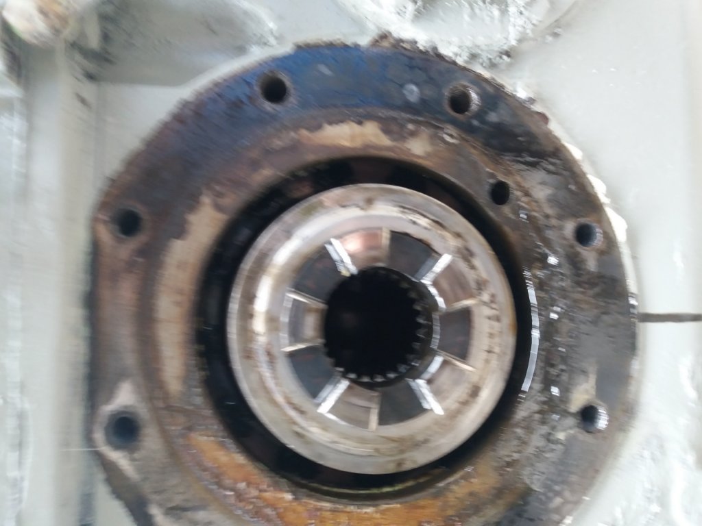

Je finis par me dire que le crabo dans la boîte, qui est lié au carter de différentiel a reculé... je vois pas comment mais bon je suis en panne d'idée alors je dis n'importe quoi. si qqu'un a une trompette de démontée, la cote entre l'extérieur du crabo et la portée de trompette sur le pont est de 24mm chez moi.
le levier en photo doit avoir un angle d'environs 110°
encore qques photos.
j'allais oublier, merci séba, ça fait du bien d'avoir une réponse. Je ne vois pas comment ces grosses pièces en fonte pourraient tordre, je pense qu'elles casseraient.
Je suis preneur de toutes remarques parce que là je commence à ressembler à une poule devant un couteau.
Salutations ensoleillées
Denis

Salut Denis, j ' ai eu un soucis comparable il y a bien longtemps sur mon 4006, ça venait du maneton qui entraîne le crabot, il était trop court ou usé et ne déplaçait plus le crabot. Je lui avait fait une ralonge soudée qui rentrait à fond dans la gorge .cette réparation tient depuis plus de 20 ans ! Tu as peut être le même problème?

Donc je n'ai rien trouvé d'anormal dans la trompette, j'ai démonté les goupilles mécanadus qui assemblent l'axe de commande au levier à intérieur de la trompette... tout est nickel.
En fait je n'ai pas l'historique du tracteur mais j'ai dû détordre généreusement le marche pied sous la pédale blocage différenciel... les vis n'existaient plus...
Ce qui veut dire que le problème est sans doute ancien. Quand je regarde toute ces pièces qui une à une semble nickel, je me dis que l'une d'elle est fauté d'origine... en fait je pense que les cannelures en bout d'arbre de commande n'ont pas été réalisées dans le bon axe, selon moi elles auraient dû être parallèle au percement des goupilles mécanadus et ça n'est pas le cas (environs 20° d'écart)
Bon je sais c'est assez invraisemblable mais je ne vois pas d'autre hypothèse sur le moment. Je pense que ma littérature dois être de l’hébreu pour qui n'a pas un jours bricolé autour de ces pièces là.
Donc, pour le moment, et en attendant de trouvé mieux, j'ai emmanché un tube sur la pédale avec un axe diam 14 soudé sur le côté pour que ça actionne le mécanisme plus tôt... et que la pédale soit plus haute au repos. ça fonctionne très bien. J'en ai profité pour rajouter une butée qui vient porter sur le bloc relevage en fin de course, histoire que personne ne vienne bouriner le mécanisme plus que de raison... et casser le maneton qui entraîne le crabot (merci lolo22)!
