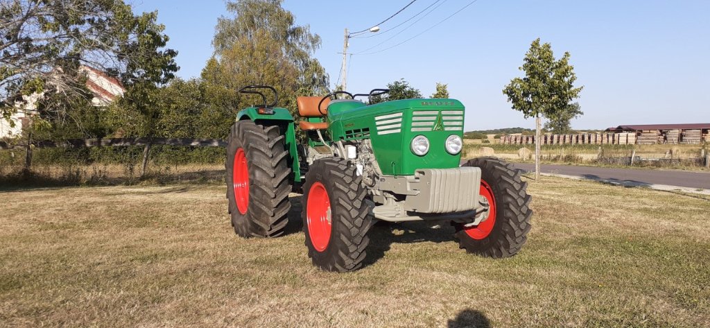

Concernant le 55, ça avance bien. On a travaillé dessus hier, le capot est terminé, équipé de ses phares, grilles, logos, ... Mais je n'ai pas pensé à prendre des photos avant de l'installer sur le tracteur. Des petits détails ont repris leur place, sièges passagers, attaches capot, catadioptres sur les ailes arrières. Il reste encore à finaliser l’électricité mais ça se précise.
On fera de plus belles photos en extérieur lorsqu'il sera terminé.

Comme promis quelque photos du 5506 achevé. Il reste néanmoins à réaliser les ailes avants.

On peut imaginer ce 5506 avec un plateau de paille pour retourner d'une quarantaine d'années en arrière, magnifique et félicitations encore un Deutz dans état de type concours de restauration 👍👌
