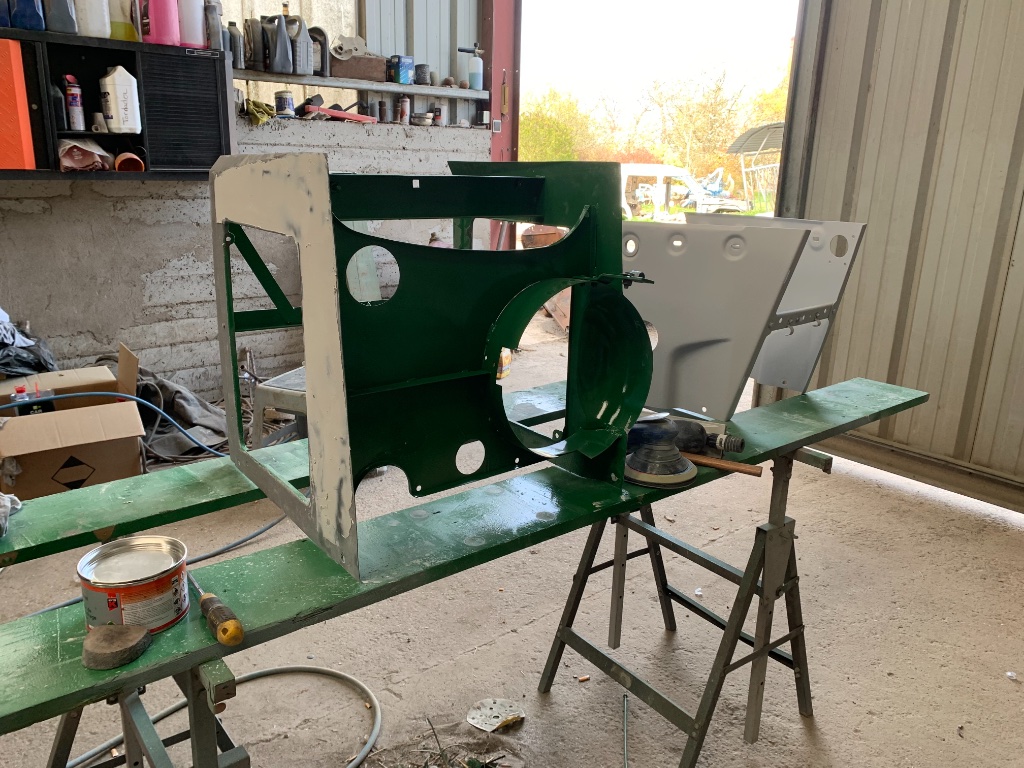

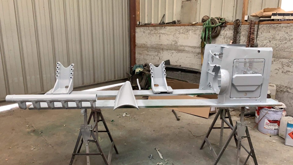

Beau boulot
ça doit passé pas mal de temps pour tout décaper.
Tu as passé combien de litre de peintures? Tu peint avec un pistolet sur compresseur ?

2h a tout décaper au lapidere et brosse métallique
1kg d’apprêt a peut près
Et 1kg de peinture avec durcisseur et diluant
En gros 3-4kg tout compris

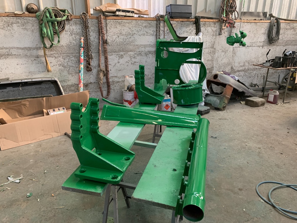

1 kg c'est assez peu, tu passe deux couches de vert ou une couche suffut à tout couvrir correctement ?
C'est quoi l'intérêt de mettre diluant et du durcir ?
Je n'y connais pas grand chose en peinture
Messages : 2181 Enregistré le : 14 nov. 2012, 20:13
Tracteur(s) : deutz f2l612 Deutz 10006 D 6005 D 9005
Prénom : j-b
Localisation : normandie (76)
Message
par j-bf2l612 » 06 avr. 2021, 21:04
Je met deux couches assez épaisses, le diluant pour liquéfier la peinture brute et le durcisseur est en faite un accélérateur de sèche

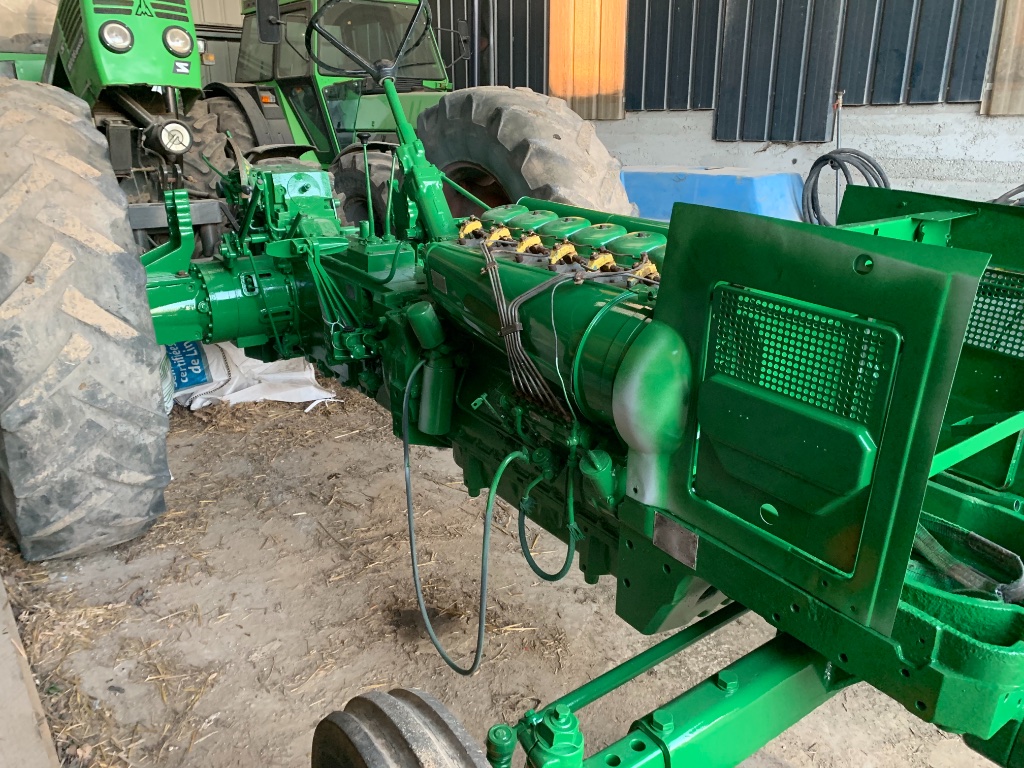

Un châssis tout propre ! ça change son allure !
Prénom : j-b
Message
par j-bf2l612 » 08 avr. 2021, 00:21
Oui guillaume ça a plus d’allure

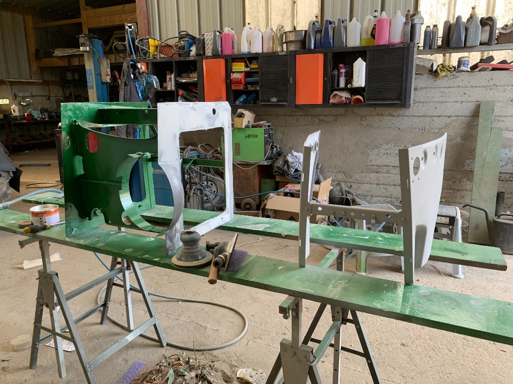

Super sa prend forme, comment tu fais pour rattraper les tôles déformé ?
Prénom : j-b
Message
par j-bf2l612 » 19 avr. 2021, 23:02
Je redresse au mieux la tôle et après mastic ponçage etc jusqu’à avoir le meilleur résultat
