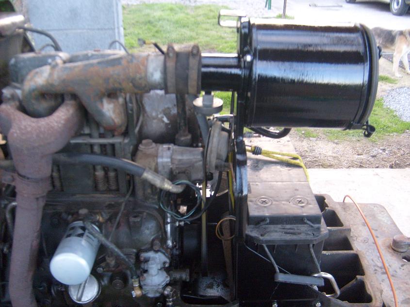

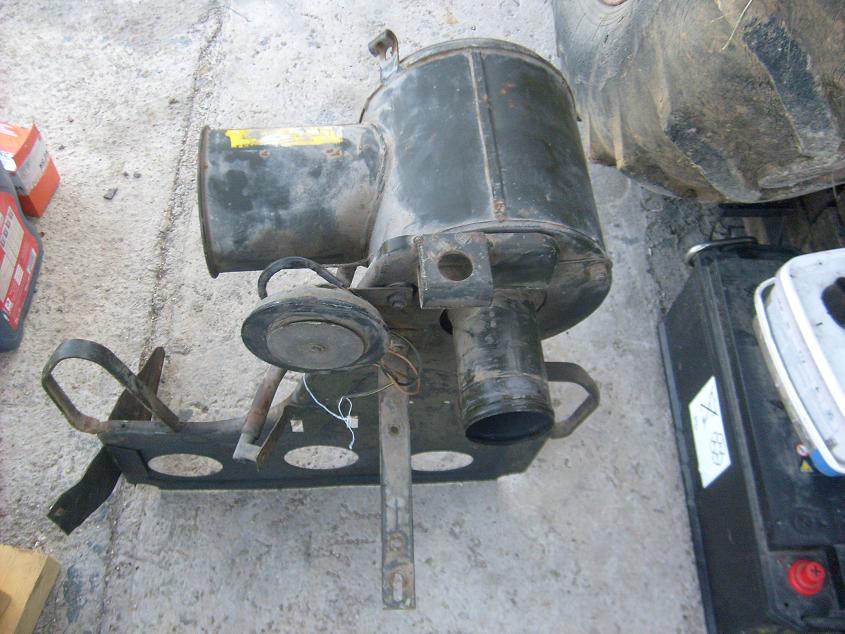

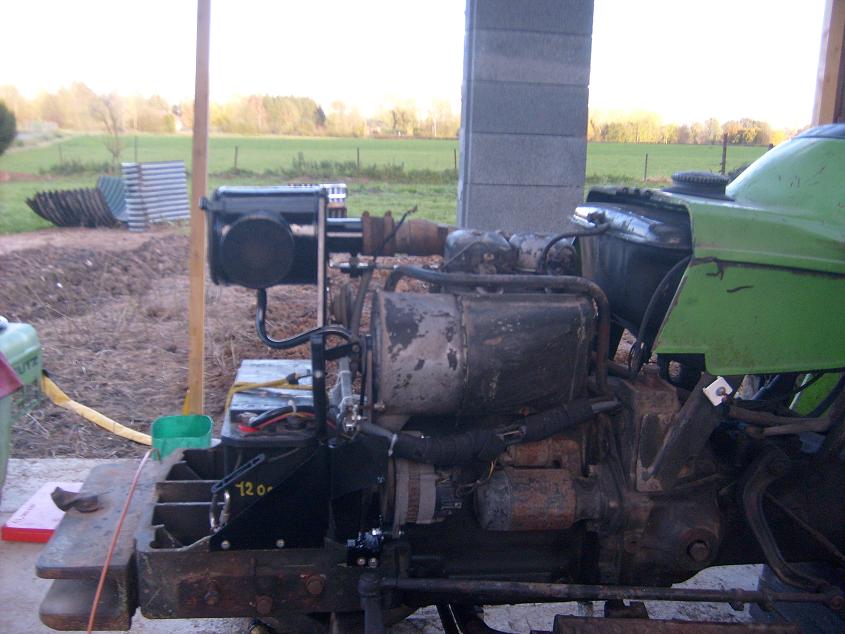

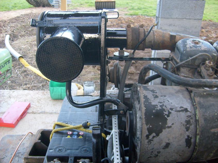

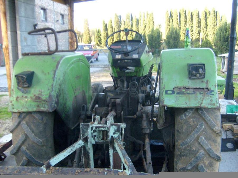

Début de remise en état d'un D3006. :coeur:
J'usqu'ici:
Remplacé Dynamo par alternateur. :frime:
Mis fourche et bac de relevage.
En cours:
Filtres.

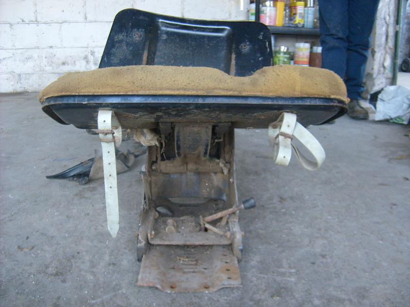

Siege.

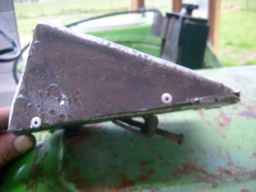

Réalisation éclairage: tole pliée + Led (pas cher et durée de vie :super: ) aspect identique à l'origine.
Photos à venir.
Puis:
Circuit électrique neuf complet.qd je l'ai redémarré j'ai tout viré et refait uniquement Charge/DEM/Préchauff. .
FREINS.
ROTULES et Rlmts AV.
Peinture jantes, carrosserie ,Fourche.
ET enfin:
Cherche faucheuse, remorque (voir essieu), mat de Fenvick,...). :ange:
PAR CONTRE:
Si quelqu'un a de la doc technique sur ce modele je suis preneur. :merci:
Merci d'avance et bonne continuation.

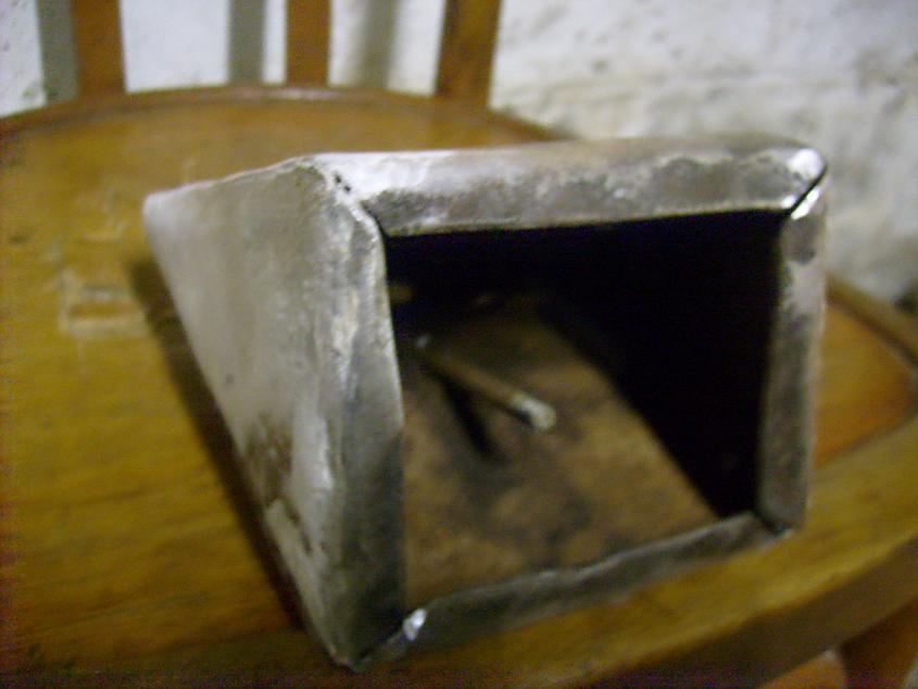

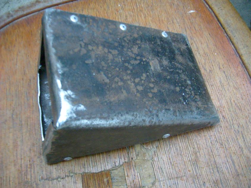

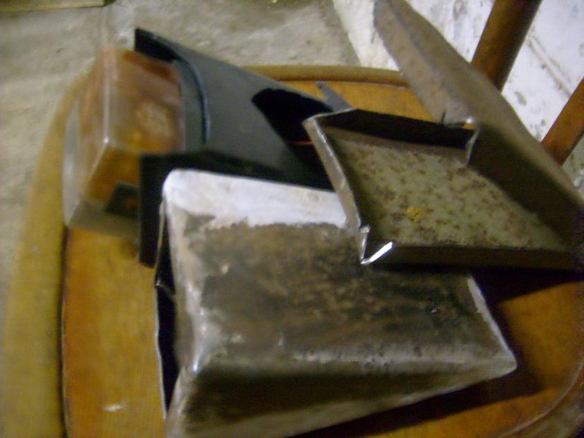

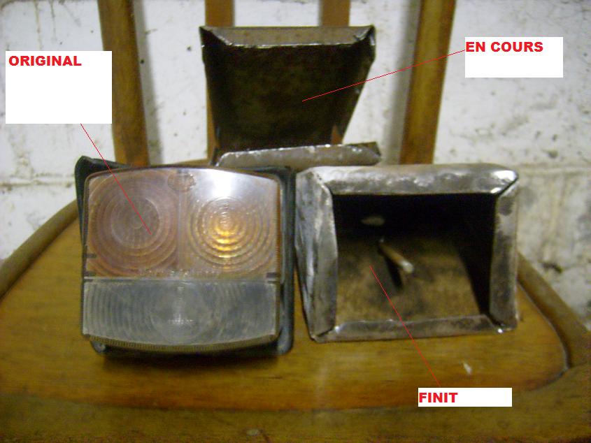

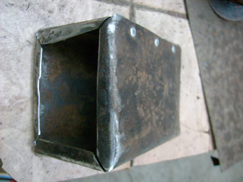

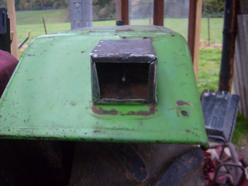

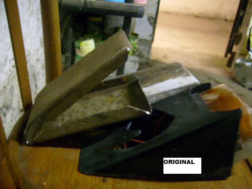

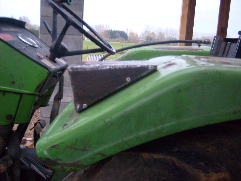

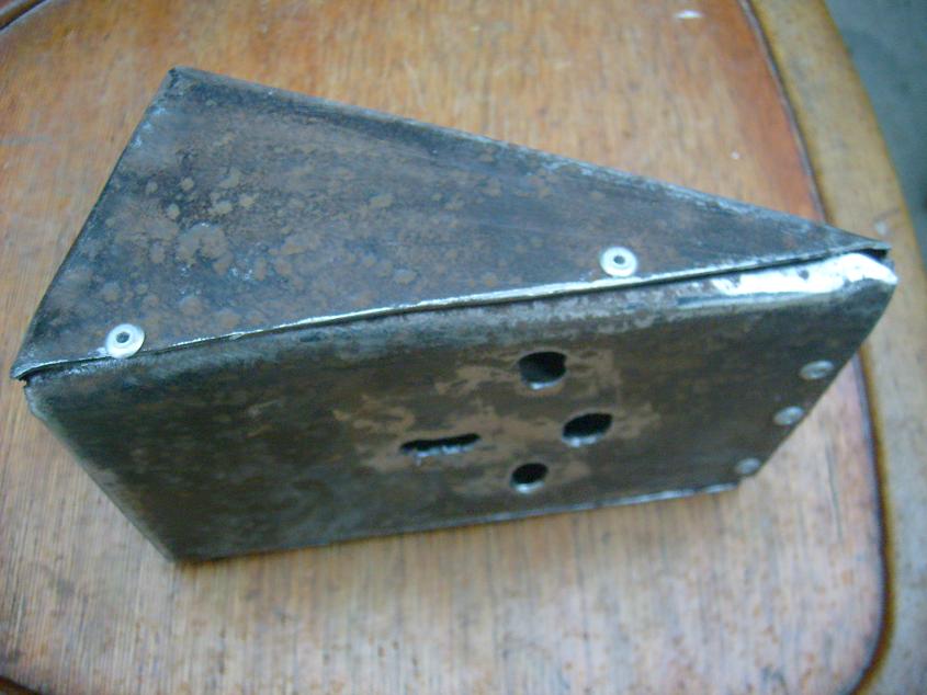

Refait des clignos en tole pliée (que du temps, pas de frais et en ce moment ça tombe bien):
Une fois le clignotant brut réalisé.
Fixation:
Appret
à suivre... .

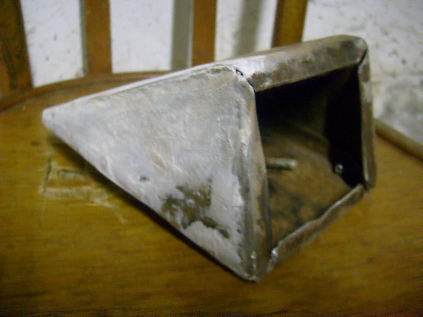

Re: Remise en état D3006. Signalisation suite1

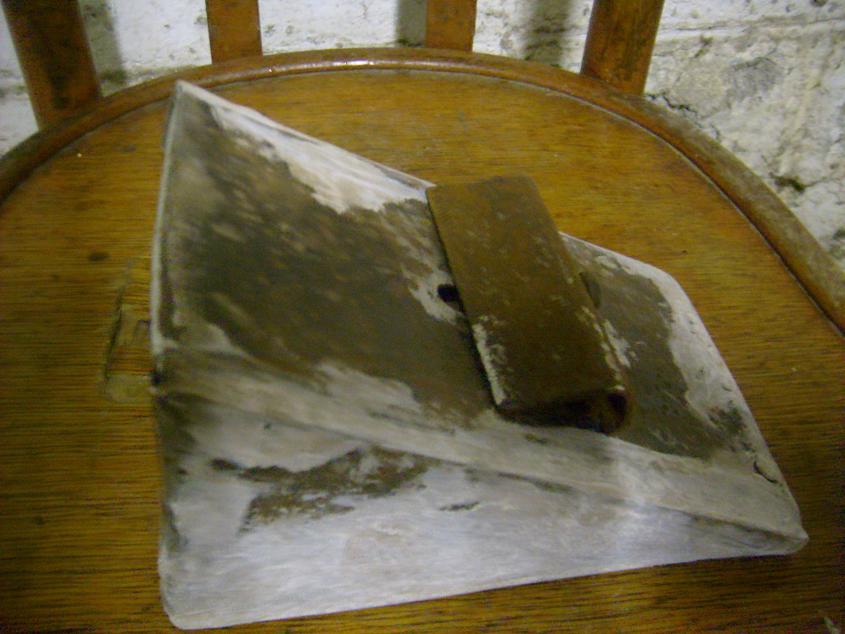

Message par remdel1 »
SUITE... .
Plus que 3 à faire... .
Puis peinture.
Circuit imprimé avec les Diodes électroluminescentes (LED).
Plexi.
à venir ... .

Pas mal les supports de feux :super:

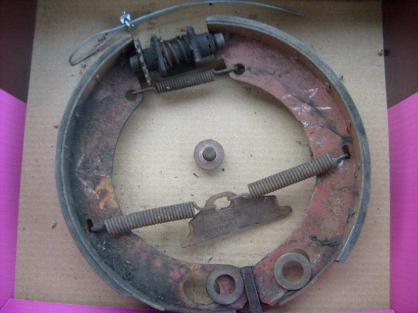

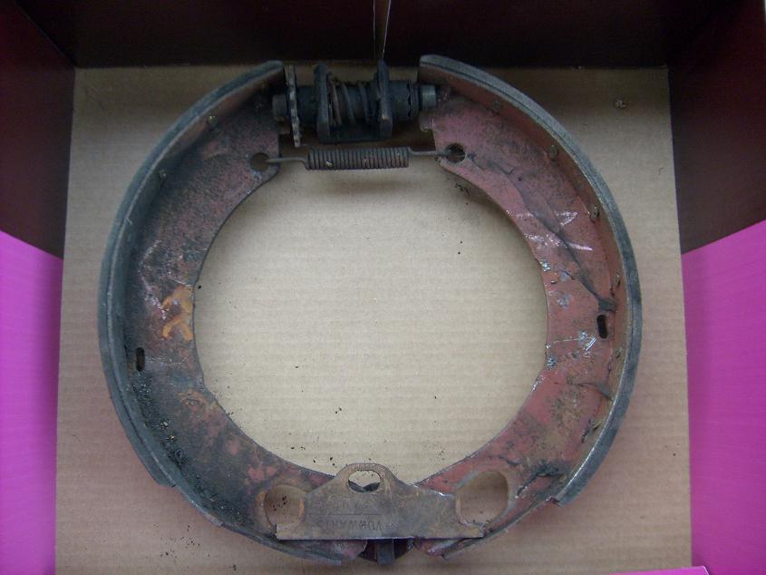

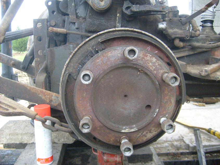

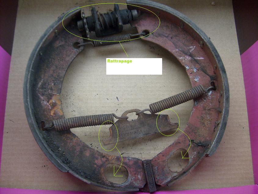

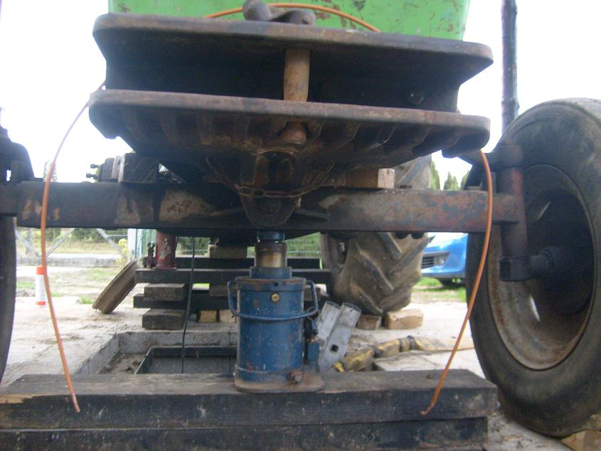

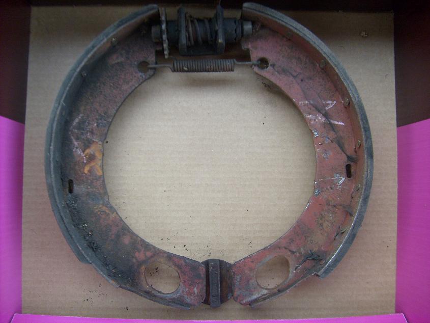

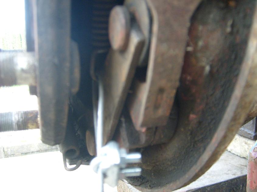

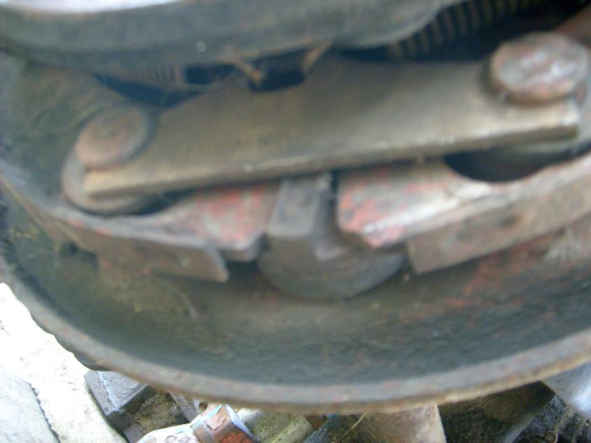

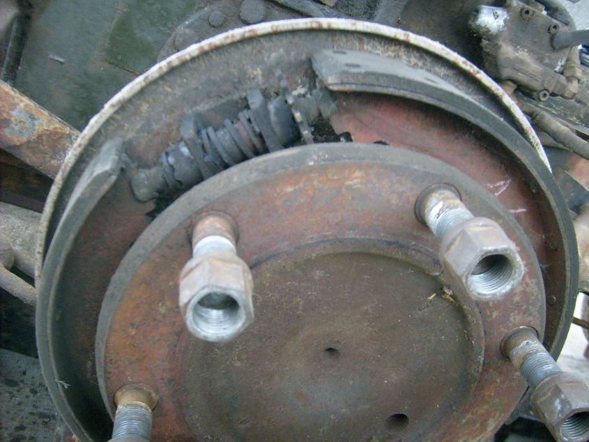

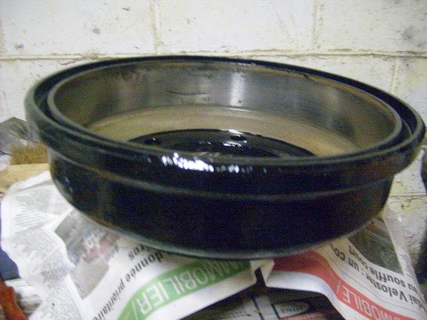

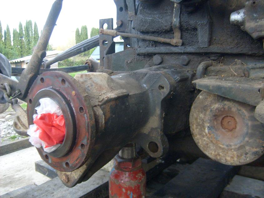

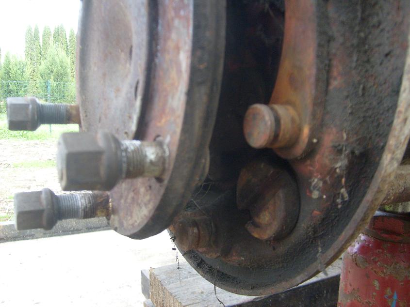

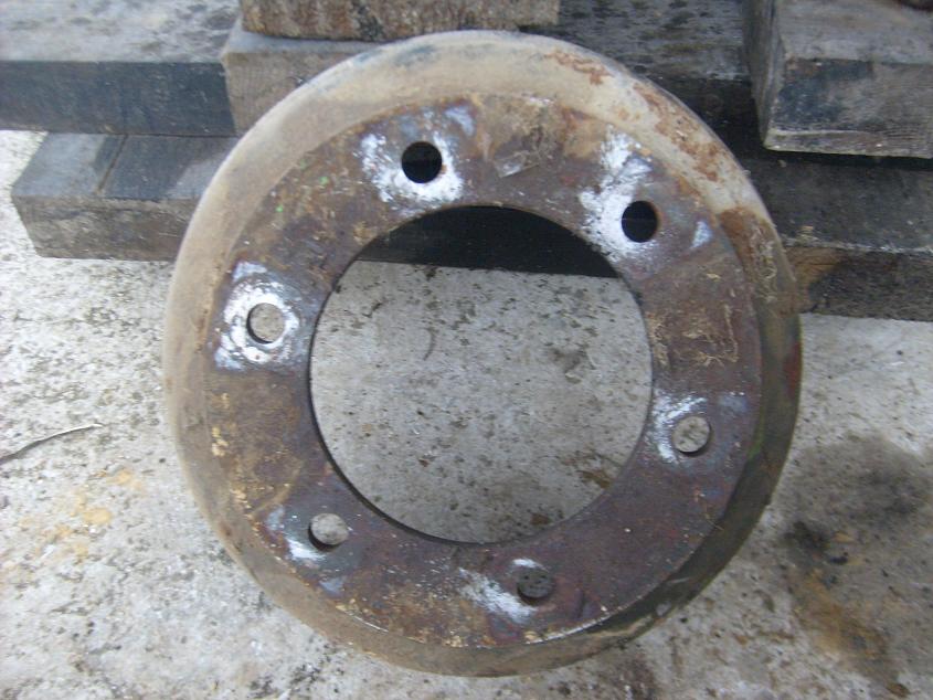

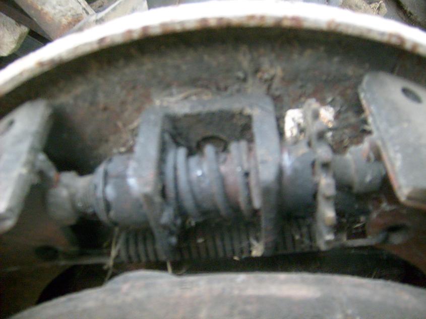

Démontage freins arrieres: :-D
Le tracteur a servit des années à passer le rabot dans les étables et coté droit, plus de frein.
Methode utilisée:
1°/ Enlevé rattrapage automatique apres l'avoir détendu au maxi.
2°/Enlevé ressort coté rattrapage.
3°/Dégagé 1 férodo de l'attache élastique afin de le ramener vers le centre et débander au maxi le ressort de ce férodo relié à l'agraffe pivot.
4°/ Dégager le ressort reliant le férodo à l'aggraphe pivot.
s'aider d'un cable et serre-cabble:passer le cable dans la boucle du ressort ,mettre en place le serre-cable, tirer sur le serre cable pour dégager le ressort.
5°/ IDEM POUR LE DEUXIEME FERRODO.
6°/ Enlever l'agraffe.

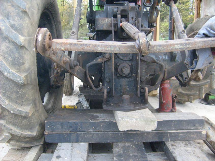

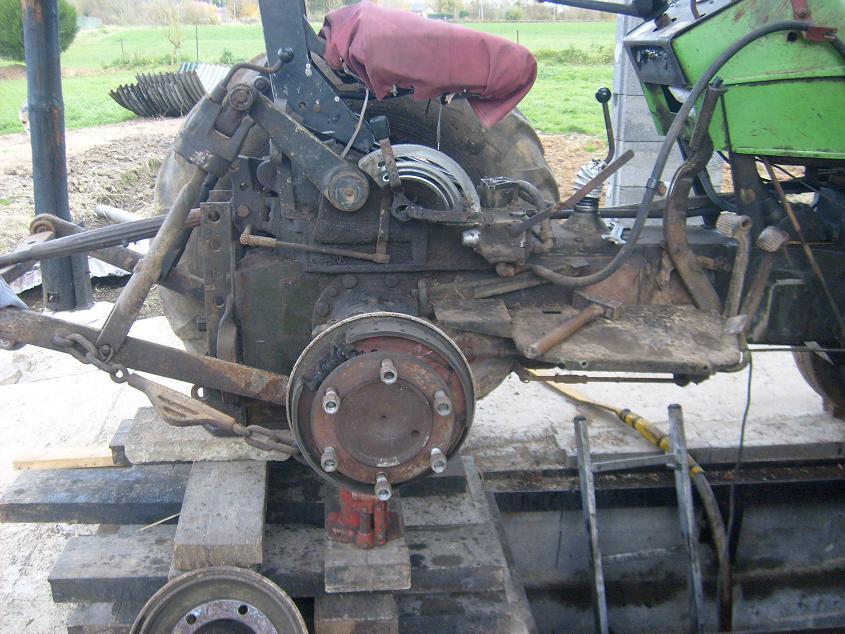

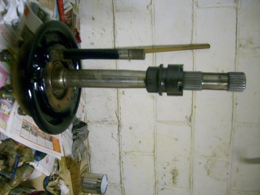

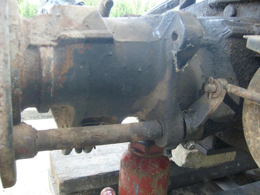

Démontage le cas échéant du 1/2 arbre:
remdel1
Messages : 73
Enregistré le : 23 oct. 2011, 21:42
Tracteur(s) : D3006
Prénom : Rémi
Localisation : NORD Avesnois
Rebonjour à tous,
La remise en état du 1/2 arbre:

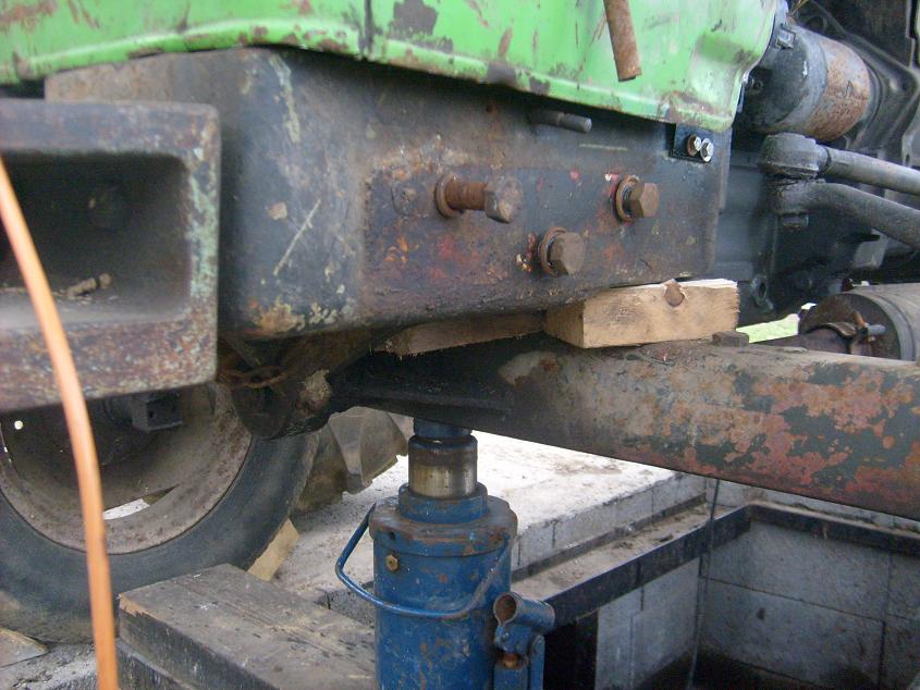

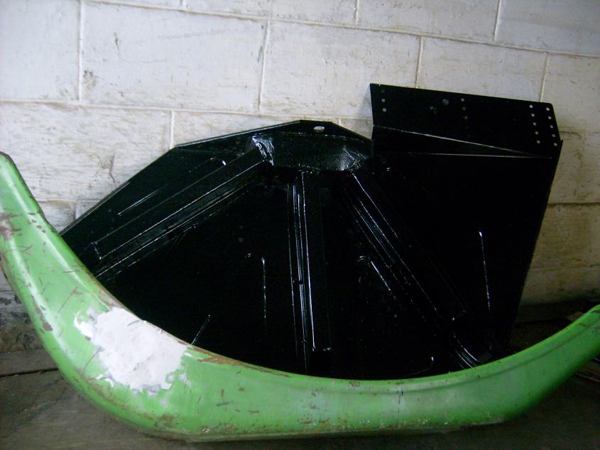

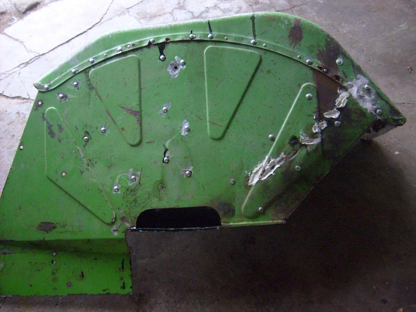

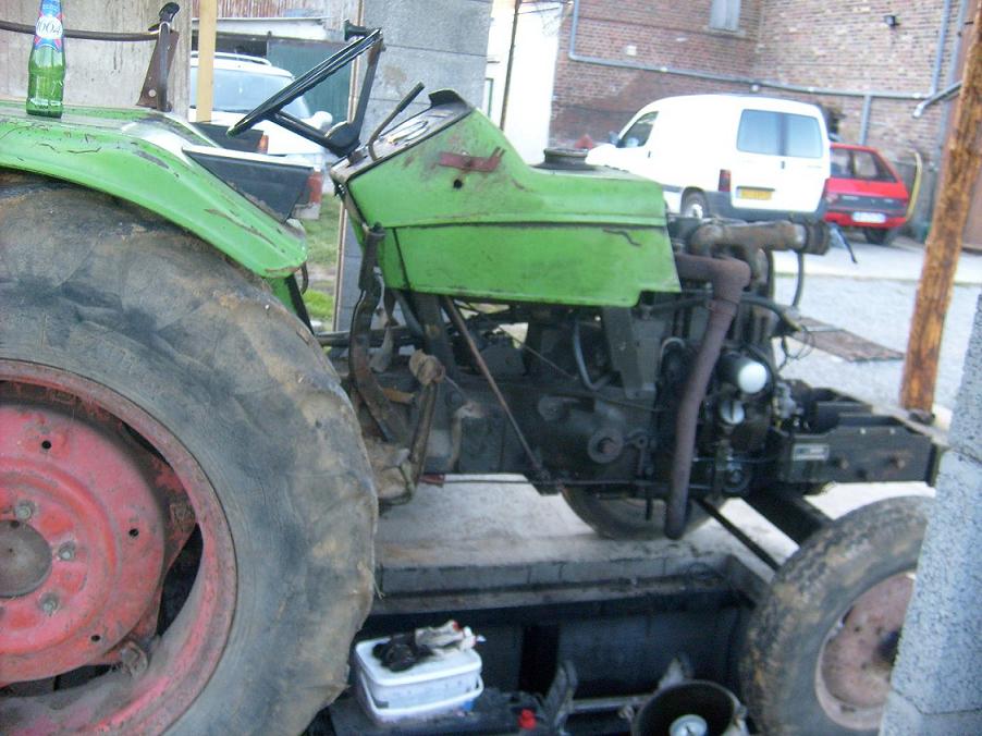

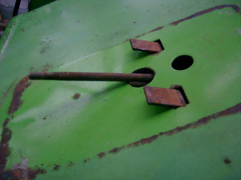

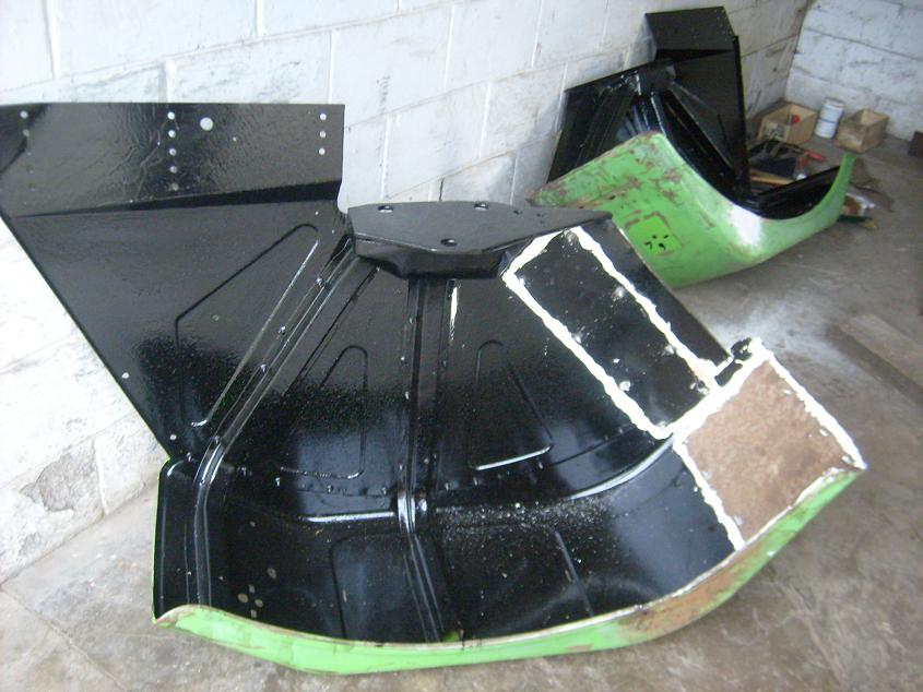

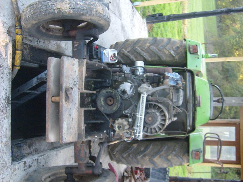

Pour le "fun" photos en vrac de la remise en état des ailes, du callage, ... .
