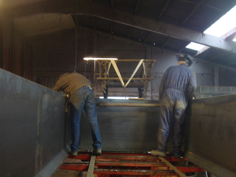

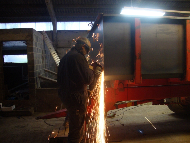

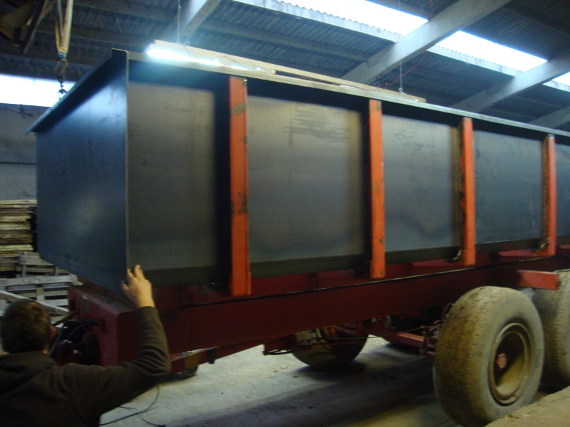

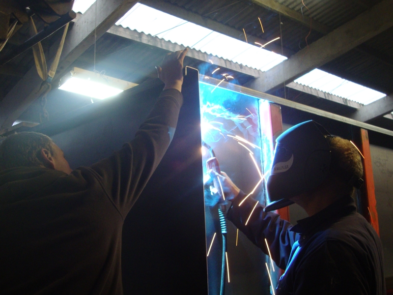

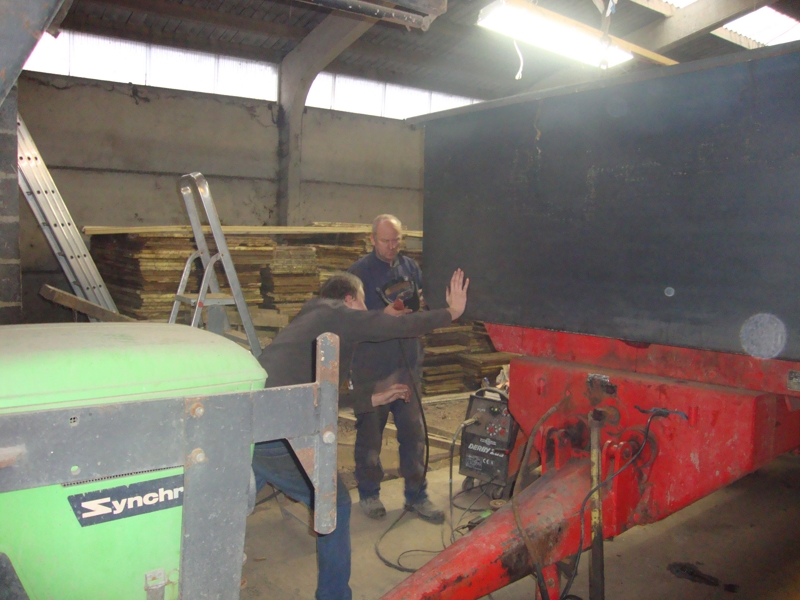

Merci, nous aussi on est content, ca avance bien, ca ressemble enfin a une benne :D Et en plus les tôles tombent très bien !
Aujourd'hui on a posé le deuxième coté et la tôle de devant, et on a fini par poncer un peu la benne et préparer des coin pour mettre dans l'angle de la tôle, sur les montants.

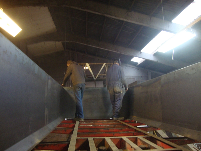

Une simple question :inlove: , pour le fond , comment allez vous procéder pour les soudures :] ;-)
Messages : 3370
Re: Benne panien 12Tonnes
On l'a posé aujourd'hui, pour le souder on appuie avec le tracteur pelle sur la tole a chaque endroit ou on soude.
Donc ici on a fait des points de soudure a chaque montant, et au centre sur les longeron, en appuyant avec le tracteur pelle.
Et ensuite quand on va tout souder, on lèvera la benne pour souder.
