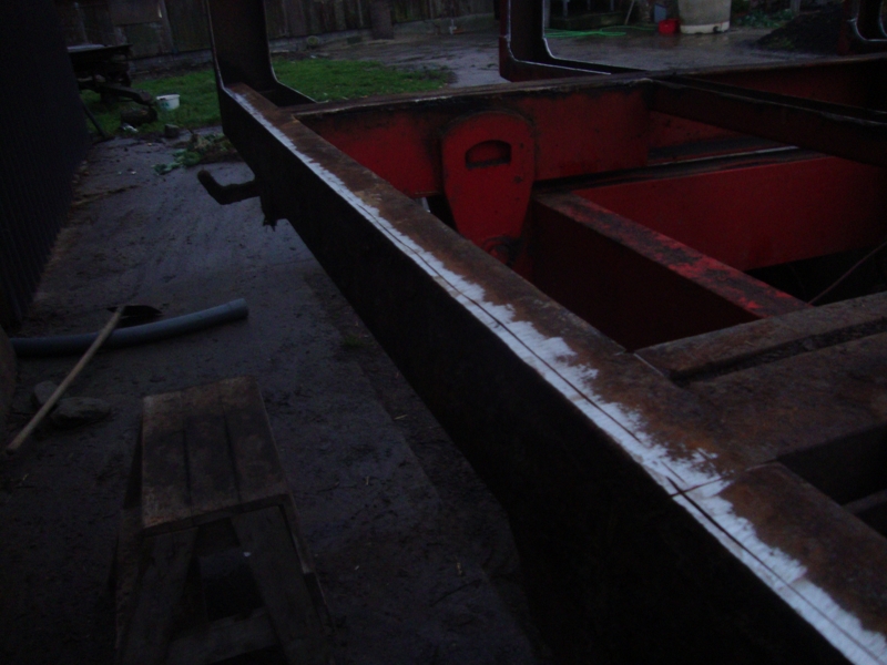

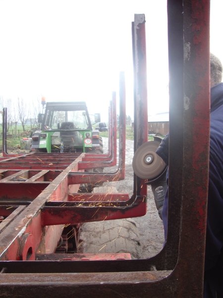

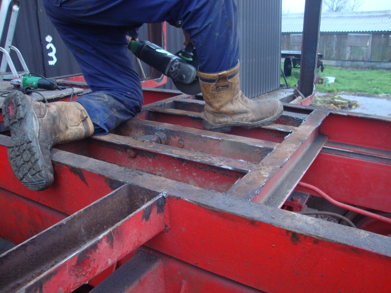

Voila comme prévu les découpes sont presque fini, il reste quelque morceau de tôle sur le châssis.
Aujourd'hui c'était mon dernier jour d'école alors demain je prends la meuleuse et j'attaque avec papa, en plus les tôles arrivent demain ! :D
Et je sors l'appareil photo aussi promis ;)

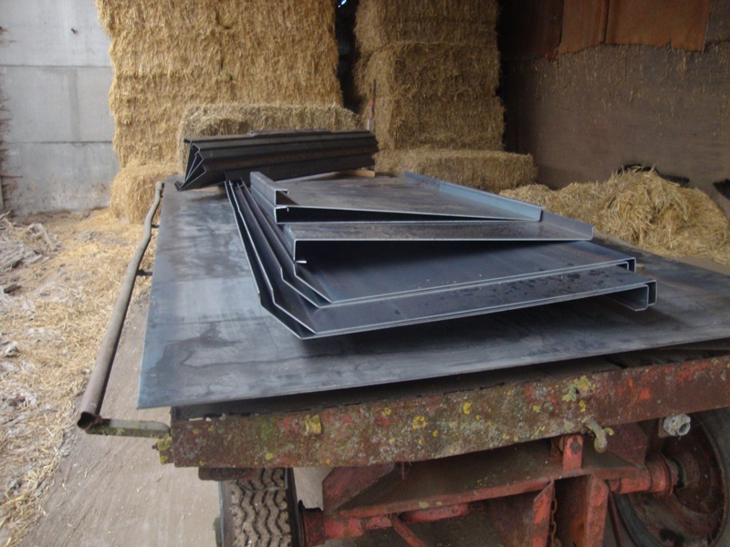

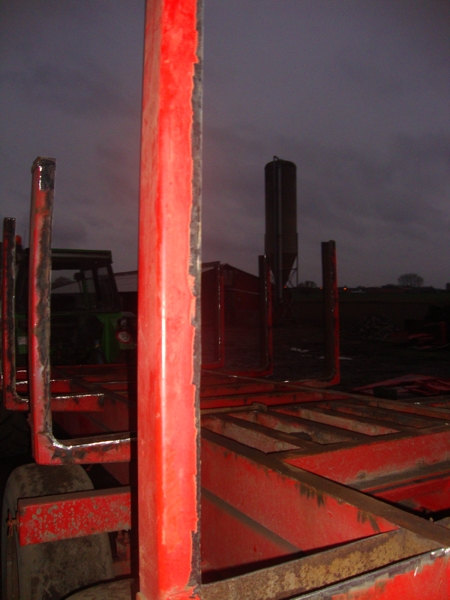

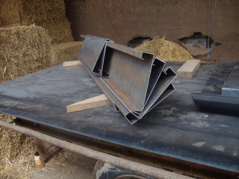

Voici les nouvelles photos d'aujourd'hui.
On a fini de découper les dernières tôles qui restait.
Ensuite les nouvelles tôles sont arrivées.
Et on a déjà bien avancer a poncer.
Ca prends forme, j'aime ! :D

Nouvelles tôles
Nouvelles tôles
Nouvelles tôles
Nouvelles tôles

Super boulot :| , J'ai vu que les fers U sont un peut rouillé , t'en que c'est démonter tu comptes y mettre une couche d'anti-rouille :inlove:
Tu vas me dire que j'ai facile à dire :rouge: , mais bon ce n'est qu'un avis bien sur ;-)

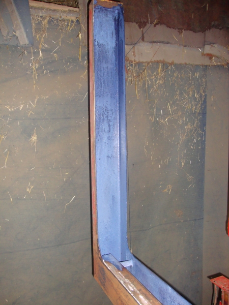

Oui d40s on a était acheter du tanik aujourd'hui. Et on va en mettre dans tout les fer U ! ;)
Ce sera surement fait demain, on installe des néon supplémentaire dans l'hangar pour voir plus clair, on fini de poncer, on passe bien tout au compresseur (pour éliminer les morceau qu'il reste dans les U ) et on met du tanik. Ensuite il sera vite l'heure de réveillonner :hehe:

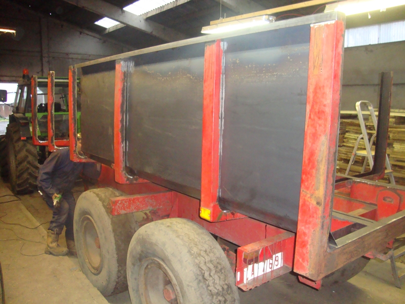

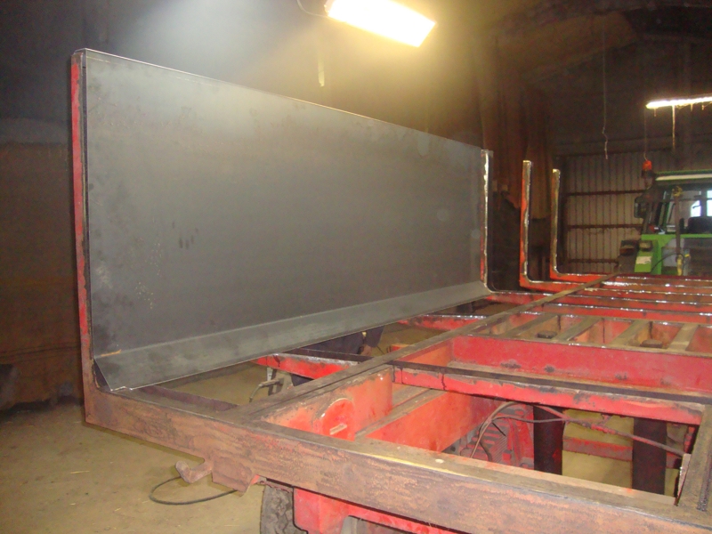

Voila la suite des photos.
On a régler l'inclinaison du timon par rapport au châssis pour mettre la benne plate. Car l'attache du deutz et beaucoup plus basse que celle du ford.

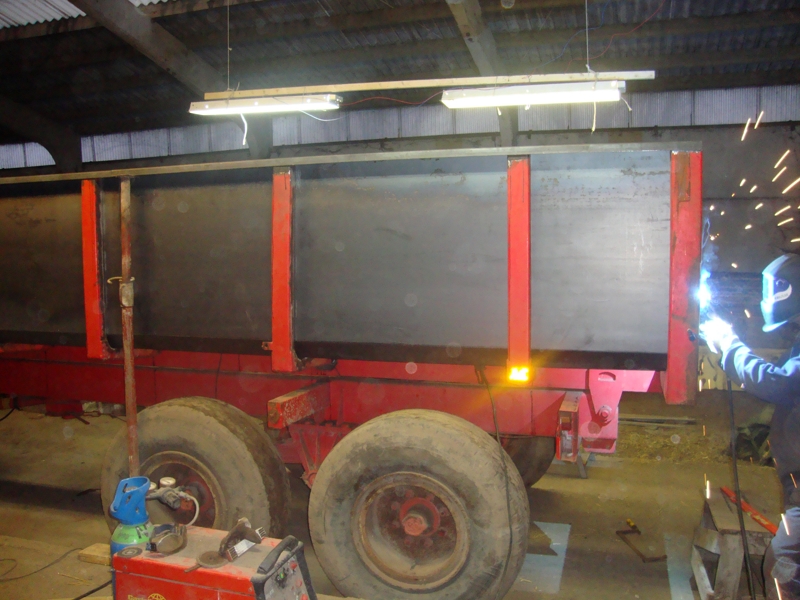

On a mis du tanik pour stopper la rouille dans les fers U, on a fini de poncer, et tantôt on a posé les premières tôles. On est content elle se son vraiment bien mise en place, si ca peut continuer comme ca c'est parfait ! :)
Ca commence a prendre forme ca donne envie de continuer, et avec l’éclairage qu'on a mis on va pouvoir travailler tard dessus :hehe:
Application du tanik dans les fers U
Pose des tôles
Pose des tôles
Pose des tôles
Pose des tôles
Pose des tôles
Pose des tôles
Pose des tôles
Pose des tôles
