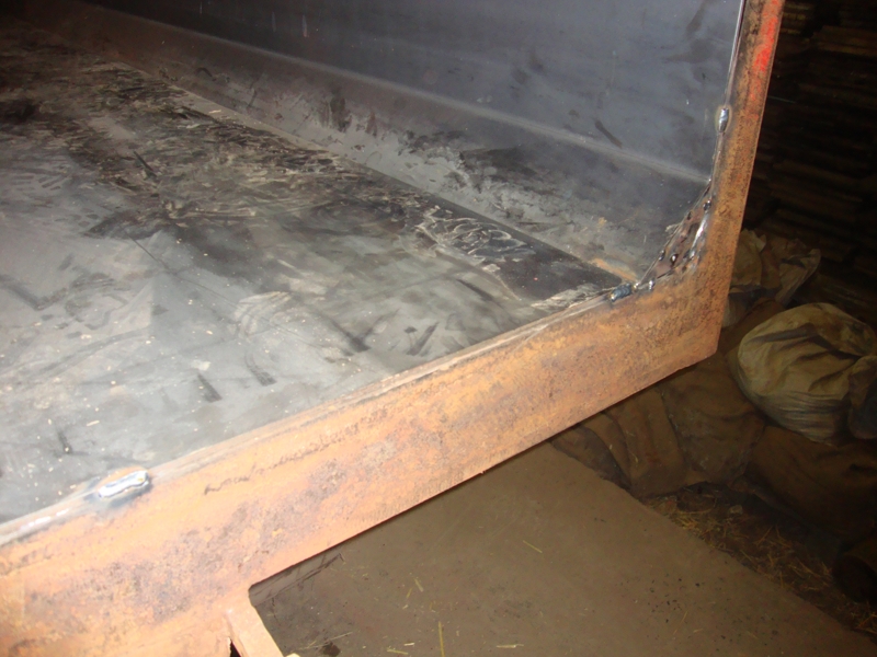

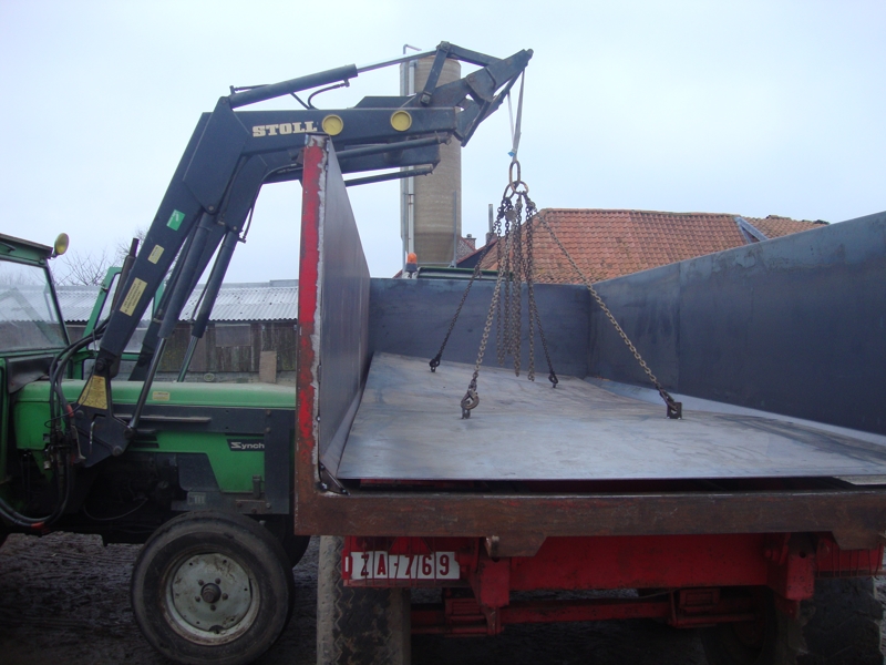

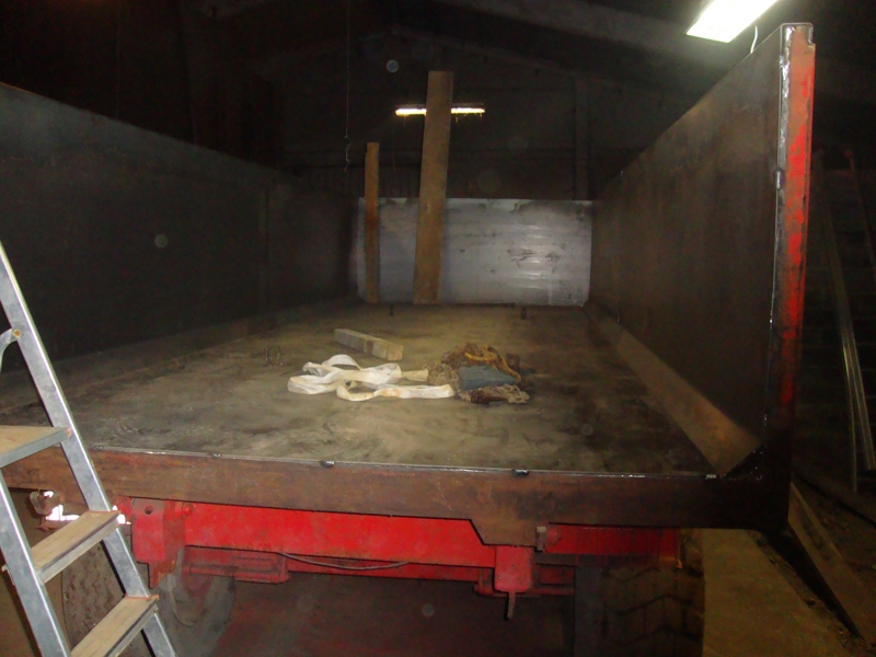

Voici les photos de la journée.
On a fait des coins pour mettre dans les montant a l'angle de la tôle, et on a posé et pointé le fond.

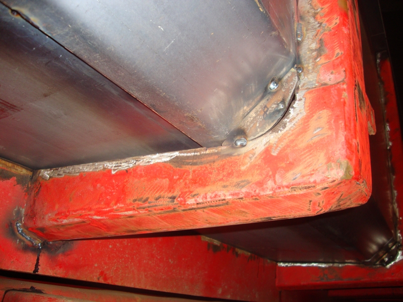

Tu vas aussi pointer tout le long où repose le fond sur les "cornières" des montants droit gauche, sous la benne ?

Désolé charles je ne comprends pas bien de quelle partie tu parles, mais en dessous de la tôles on va faire des cordons de 10-15cm un peu partout, mais on va pas tout souder en continue.
Par contre le devant et l’intérieur on va souder tout les raccord, pour avoir un fond complétement hermétiques et pour que la crasses ne reste pas.

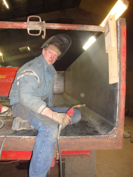

Le soudeur c'est papa
Enfin je vais souder aussi

Tu as répondu à ma question finalement C'est effectivement sous la caisse, les fameux cordons pour liés les plaques verticales à celle du fond de la benne !

Hier et aujourd'hui nous avons attaqué la soudure.
Ensuite on va attendre que le marchand de fer ré-ouvre pour commander les derniers fer qu'il nous manque pour faire les fixation des réhausse, et les portes arrières.
