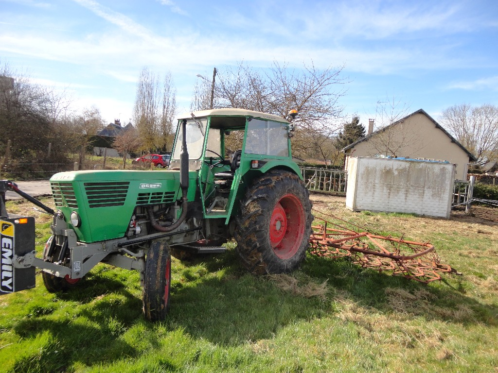

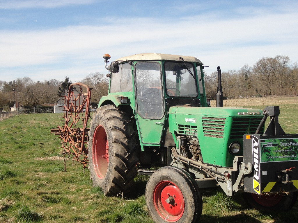

Petite question toute bête :) :
Ce type de montage n'a pas de vérin de direction ?
C'est une assistance de direction dans la colonne si j ne me trompe pas ? :)
Re: deutz 6006
Lanzdedex a écrit :Petite question toute bête :) :
oui c'est tout a fait sa :super:

Petite question pour toi Mick , l' arrivée d'huile( pression) sur la DA est prise où ?
En tout cas, encore une fois.
chapeaux bas
Messages : 13216
Re: deutz 6006
Elle vient directement de la pompe hydraulique si mes souvenirs sont bons. Il y a un T qui alimente à la fois l'orbitrol et le relevage ;)

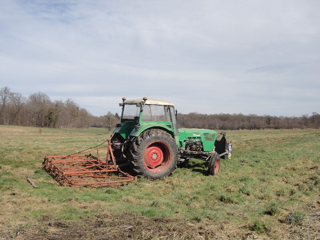

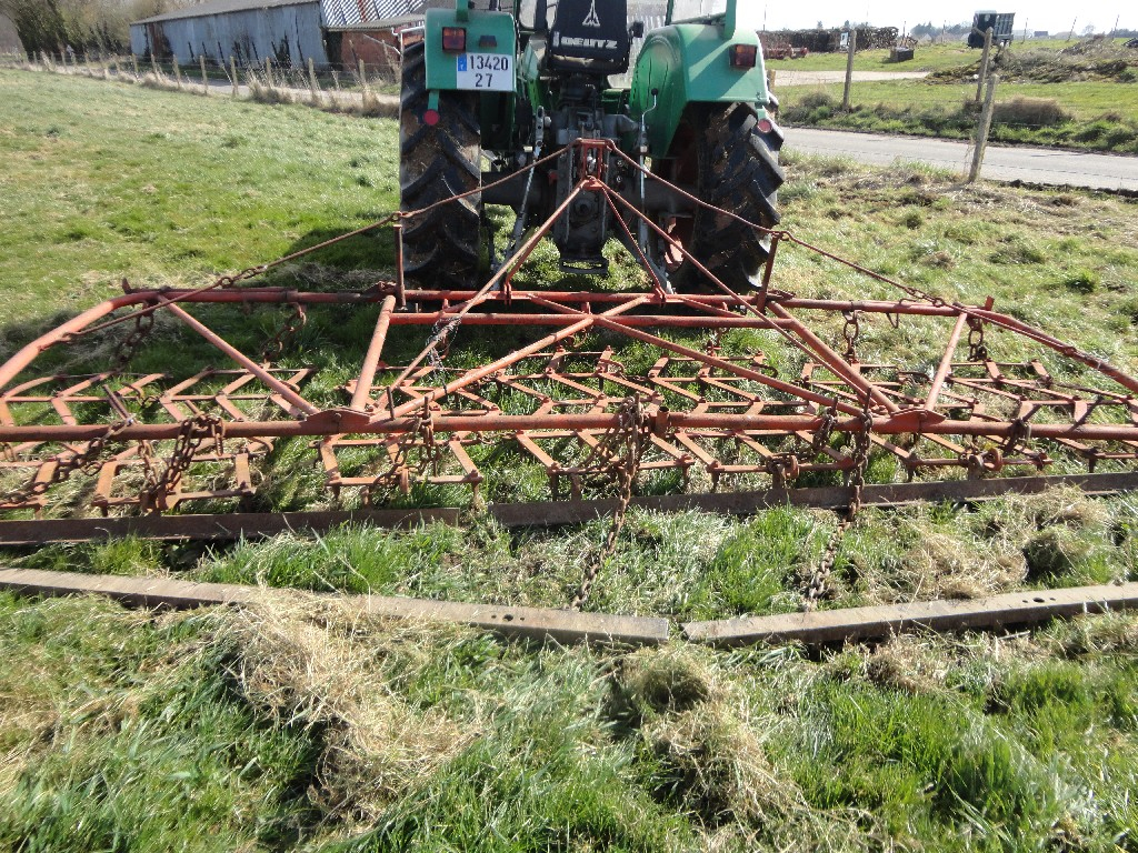

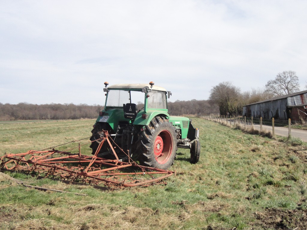

premier travau avec la direction assisté :super: :super:
