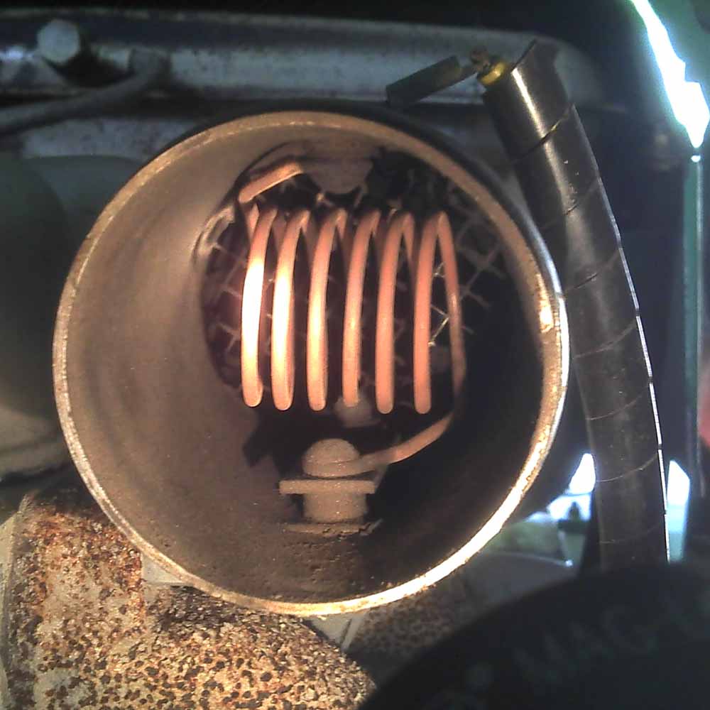

Au fait, voici la "bougie" de préchauffage du tube d'admission de mon tracteur, pour info comme j'en parlais plus haut.
Le plus en haut la masse en bas.

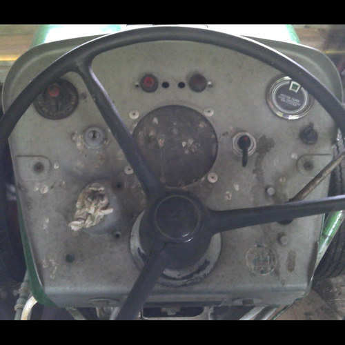

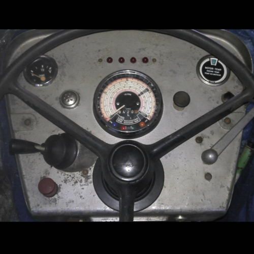

Voici l'avant - après pour la restauration et mise en service du tableau de bord de mon 4006 de 1970. La salière est décorative, pour les raisons que j'ai expliquées plus haut. Pour le moment la jauge n'est pas reliée, ni le klaxon. C'est l'hiver...
