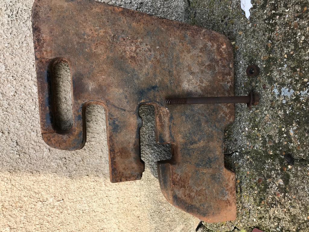

Bonjour Guillaume,
je te fais les photos ce matin
Faudrait limite ce genre de clé pour bien maintenir l'écrou, parce qu'avec une clé plate impossible de le faire tenir, la tête est trop grosse !

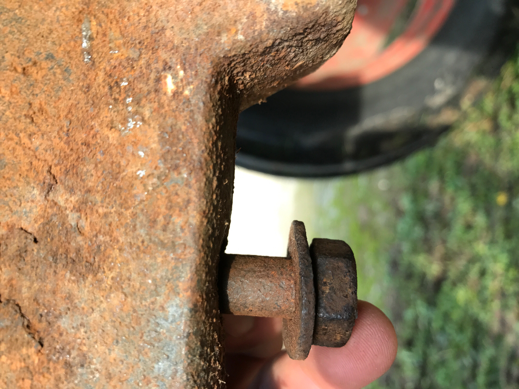

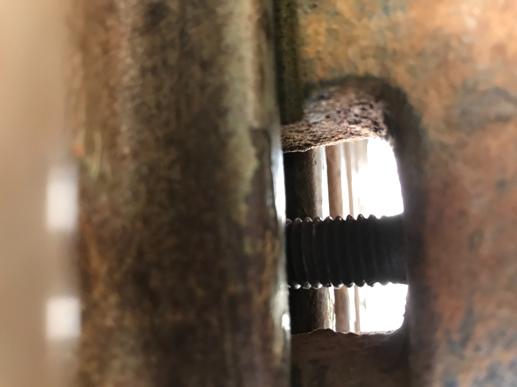

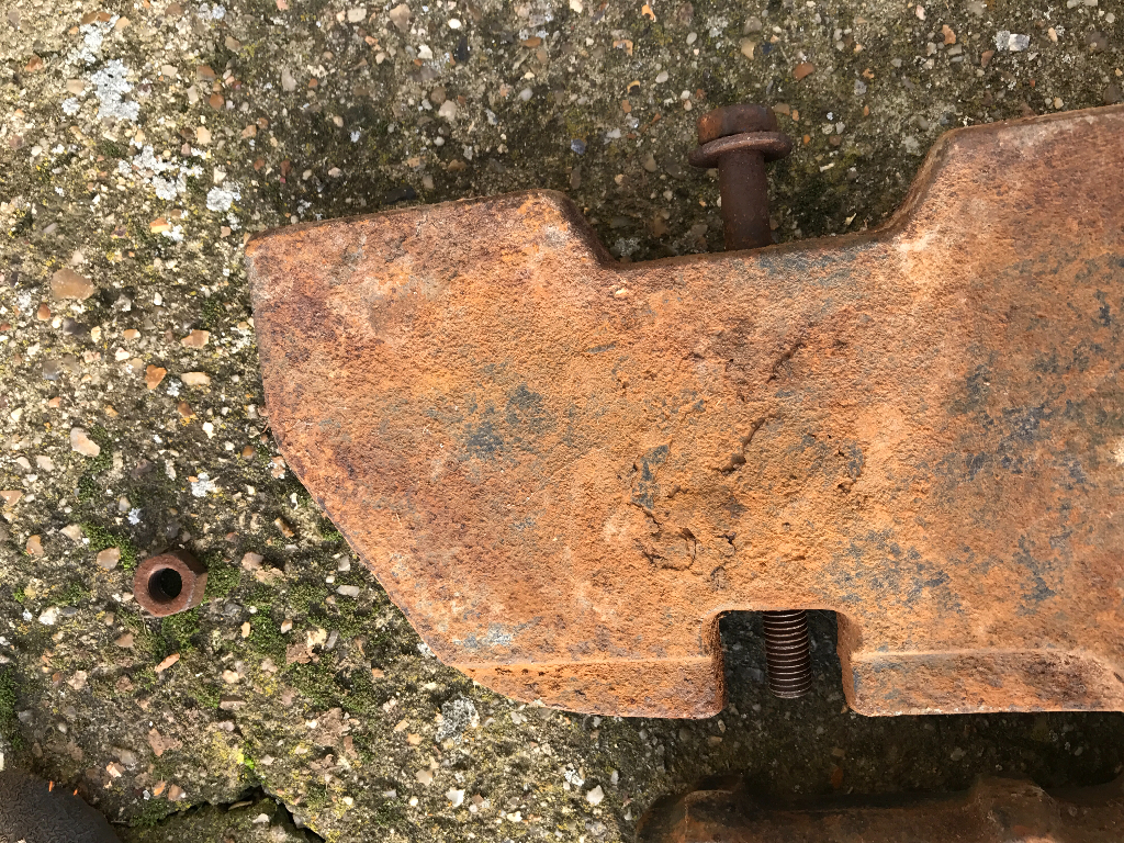

J'ai bien vu les photos.Charles a écrit :Bonjour Guillaume,
Il n'y a pas besoin de clé pour maintenir l'écrou. Si il tourne dans la masse c'est pas bon.
En regardant tes photos j'ai quand meme l'impression que la longueur filetée de ta vis est trop courte et tu dois arriver à fond de filet dans l'écrou avant que la vis ne soit tendue contre le porte masses. vérifiesi c'est ca il faut passer un coup de filière ou changer les vis. Tu peux en faire avec de la tige filetée comme je te disais. Je te donnerai plus tard les bonnes dimensions.
