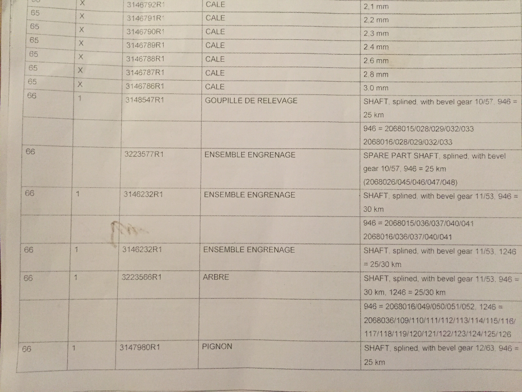

excuse du retard, j'ai eu un probleme de vache sauvé
donc le pignon d'attaque 10 dents
la couronne 57 dents!
merci jb

Donc renseigner sa existe bien sûr les 946 seulement sa ne se fabrique plus
Il y a quand même un kit couronne plus mignon à 1400€ autent dire que cest hors de prix
Jai la référence quand même du kit qu'il te faut
Renseigne toi chez LEBRUN la casse il pourrait peut être avoir
Je te met la référence origine case si sa peut t'aider
3223577r1

si je trouve une boite de 946, elle aurait les mêmes pignons dans la boite ( gamme et vitesse) que le 100?

Possible mais il y a plusieurs montage
Messages : 1928
Re: ma famille deutz s'agrandit
Message par j-bf2l612 » 09 juin 2016, 22:45
Regarde la référence 66 pour 946
Il y a soit 10/57
Soit 11/53
Ou 12/63

J'envoie la photo plus tard car pas de réseau

Après pour les pignons faudrai regarder la plaque sur le côté

j-bf2l612 a écrit :Après pour les pignons faudrai regarder la plaque sur le côté
que faudrait il regarder exactement jb?
