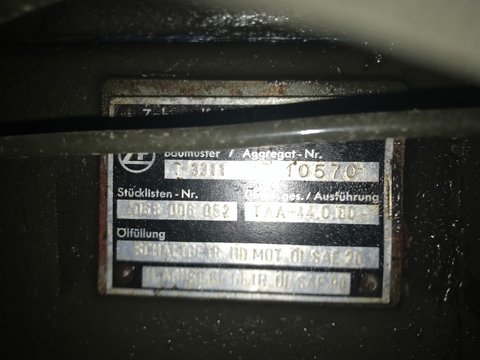

Message par j-bf2l612 » 27 févr. 2018, 21:22
Je t’es pris la plaque mais c’est pas trop lisible
Messages : 1928
Re: ma famille deutz s'agrandit
Message par j-bf2l612 » 27 févr. 2018, 21:25
Baumuster/Aggreget-Nr
T-3311 105701
Stücklisten-Nr / Ubers.ges/Ausführung
2088 006 052 TAA-44.0.00
Ça doit être ca qu’il te faut
