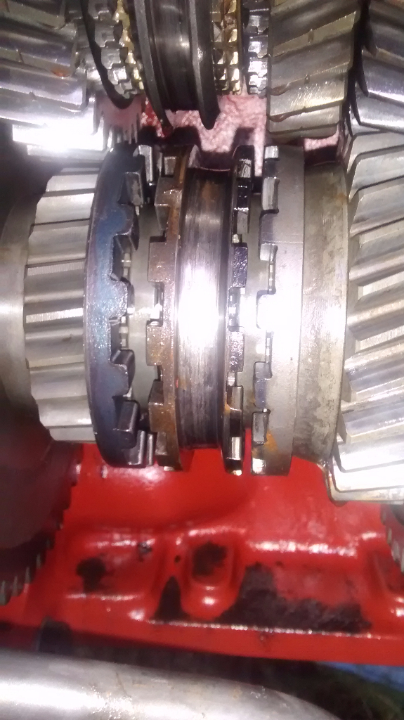

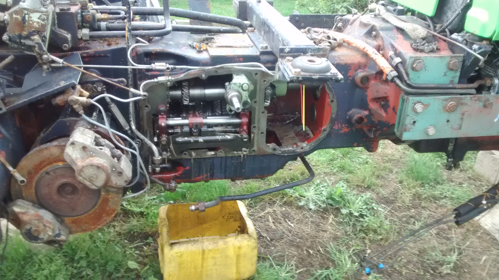

Obligé d'ouvrir la boite parce ce que j arrivait a passé la petite et grande gamme ensemble donc tracteur bloqué

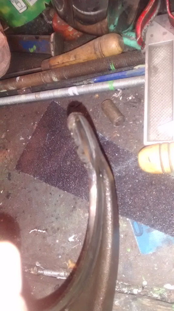

On voit pas trop mais c est la fourchette qui est usé
Et l'anneaux baladeur et un peu attaquer
