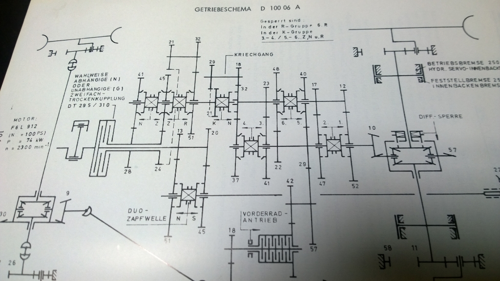

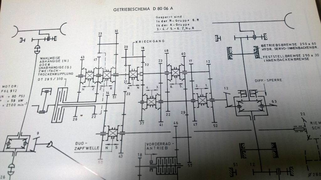

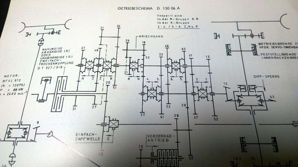

bonjour!
je vais rattaqué mon 100 06, mais je voudrais des infos sur la série 06 et zf de ih
je vais faire comme jb, je vais acheter un tracteur pour pièces pour faire des dons au 100
mais quel sont les points ou les tracteurs ne sont pas identique?
au niveau
relevage(bloc complet) es ce qu'il y a le même débit?
boite de vitesse (vitesse de rotation final avant réducteur)
carter (au niveau des réducteurs)
etc....
pour la série 46, je sais que le relevage n'est pas le même
merci d'avance
au niveau
etc....
merci d'avance

le 80 et le 100 sont en pompe rotative et le 130 en ligneCharles a écrit :Les pompes ne sont pas les mêmes, si ? Rotative pour l'un, en ligne pour l'autre ?
