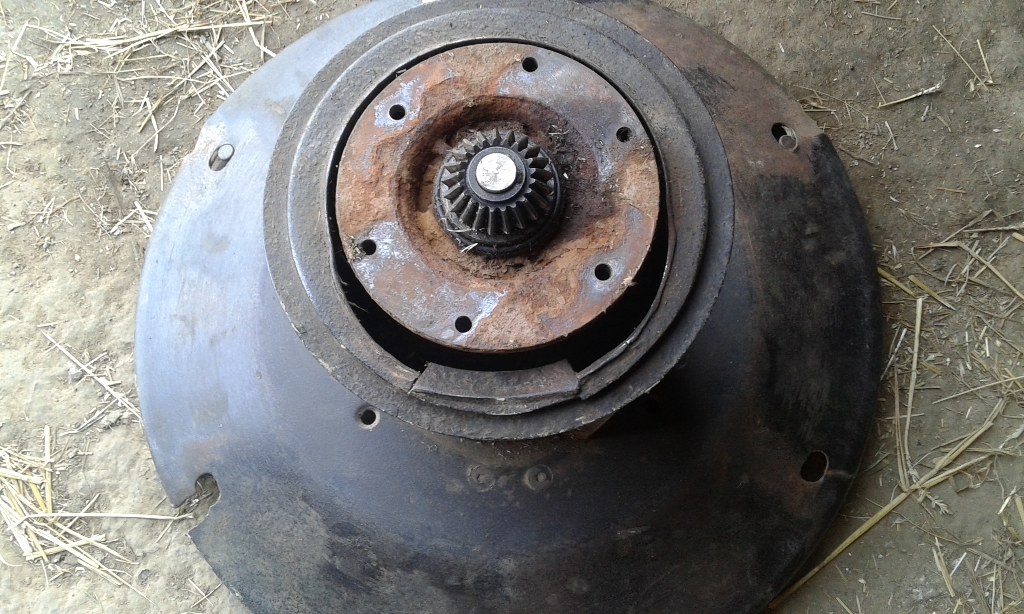

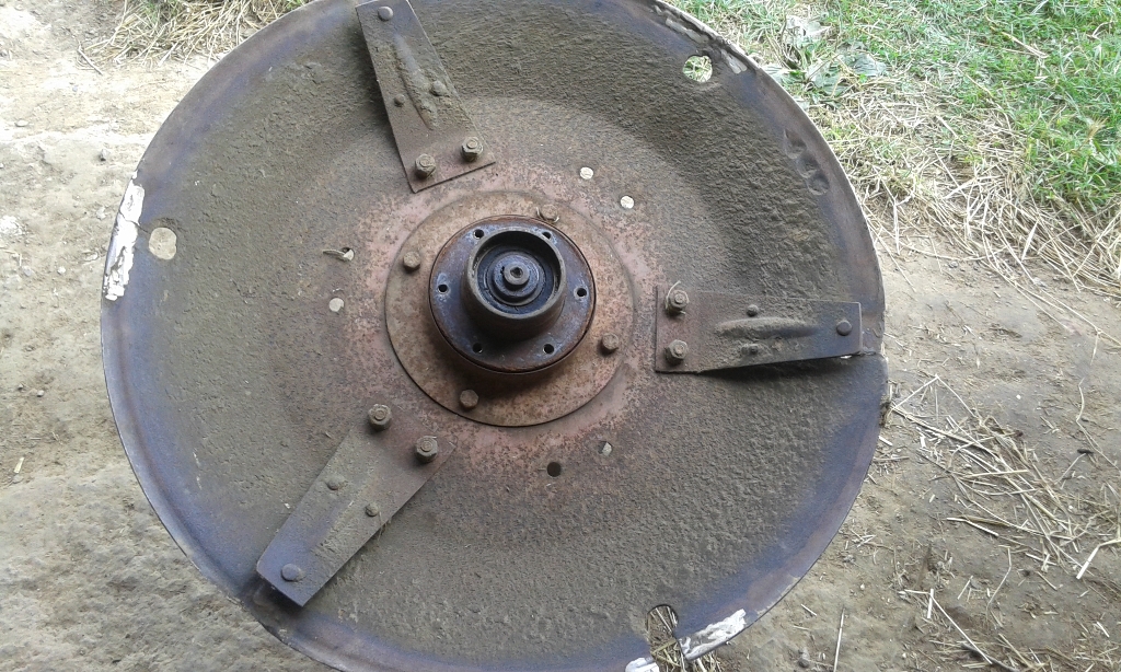

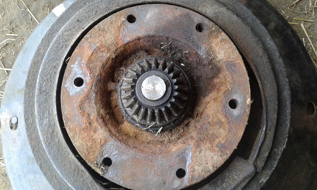

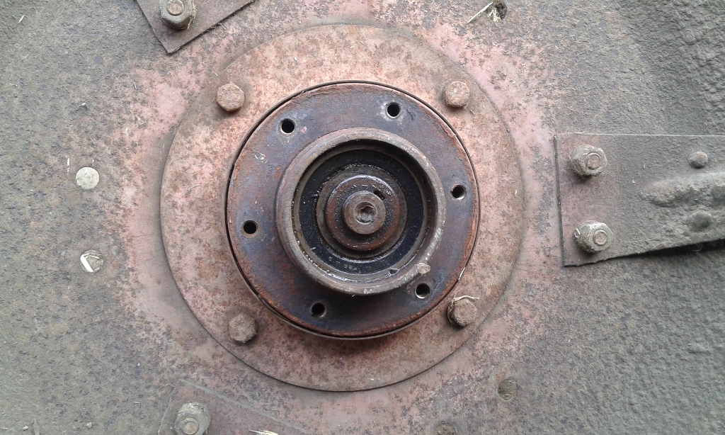

J'ai ma faucheuse km 22 qui a des soucis avec la barre coupeuse suspension des tambours. J'ai un problème au niveau du pignon et roulement du bas. J'ai effectué le démontage des tambours mais impossible d'enlever l'axe central ou se situe le roulement du bas. Pourriez me dire comment enlever l axe central les vis tournent follent le tambour est soudé ?
Quelqu'un pourrait il m'aider. Je vous mets quelques photos.
Merci de votre aide
Merci de votre aide

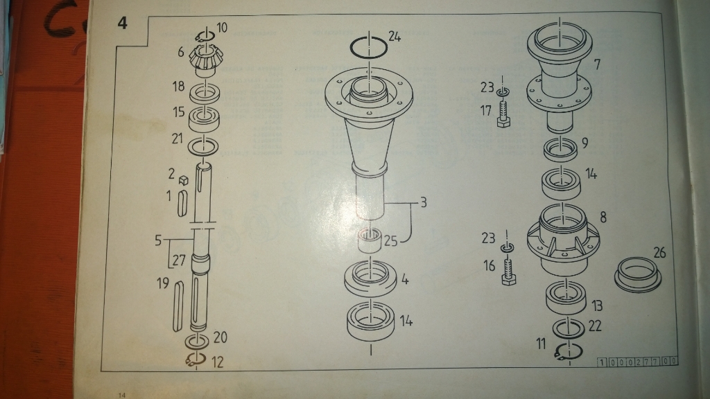

Un plan pour t'aider.
Je crois que c'était le flasque repère 7 ou 8 qui se désoudait. Parcontre l'axe c'est du raide à sortir d'apres mes souvenir

Attention quand je te dis que la pièce se déssoudait je veux dire qu'elle se déssoudait avec les chocs et l'éffort qu'elle prennait en travaillant. Et non pour le démontage.
