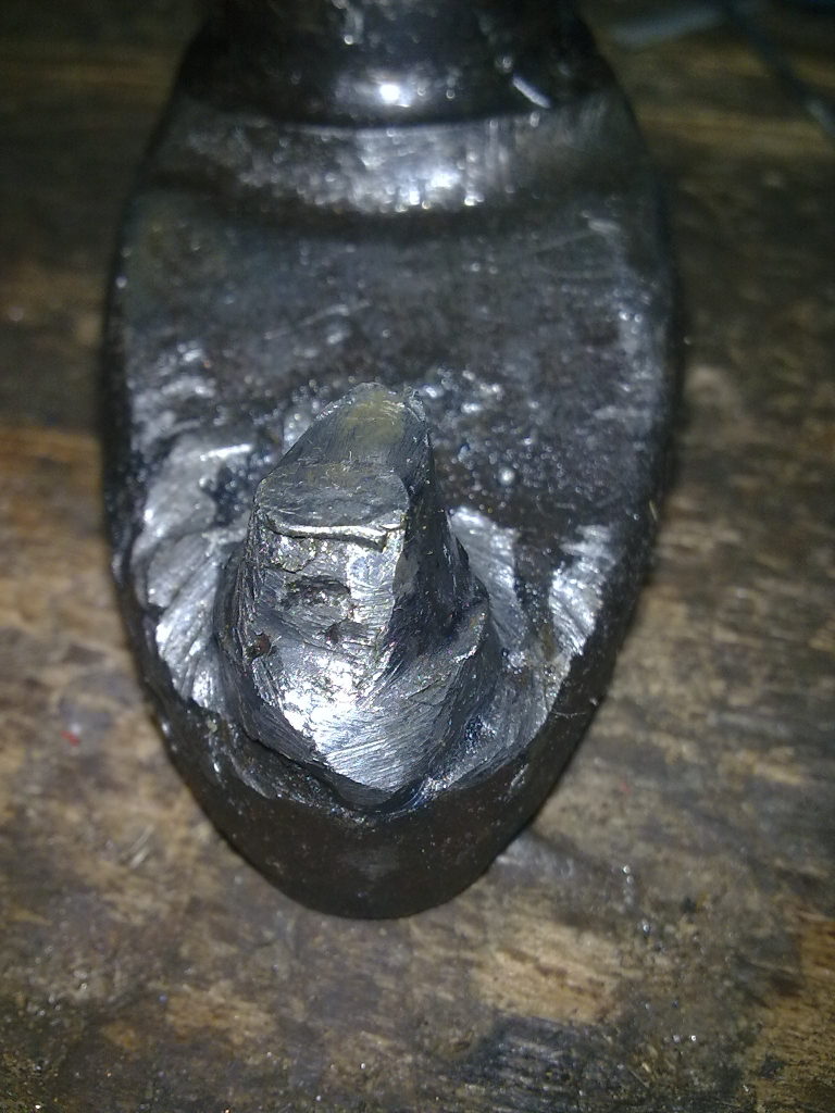

Bonsoir à tous,
J'ai entrepris la réparation de la direction de mon tracteur, pour la simple raison que les roues ont commencé à bouger dans tous les sens, en passant sur un casse-vitesse et sur une route avec des trous.
J'avais pu remarquer que le volant tournait plus d'1/4 de tour, avant que les roues ne tournent. Et donc pour éviter de voir les roues bouger toutes seules en roulant, la solution était de toujours tourner le volant, pour être à la limite de faire tourner les roues et ainsi avoir le reste du doigt de direction sur un des bord de la vis sans fin.

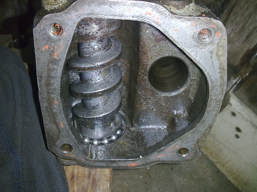

N'ayant pas réussi à démonter une rotule de direction pour sortir le boitier, ni même réussi à sortir la biellette de la cannelure, j'ai donc démonté le courvercle du boitier de direction, pris un maillet et un bout de bois, pour taper sur l'axe côté cannelure et le faire sortir de la biellette.
Voilà les symptômes :

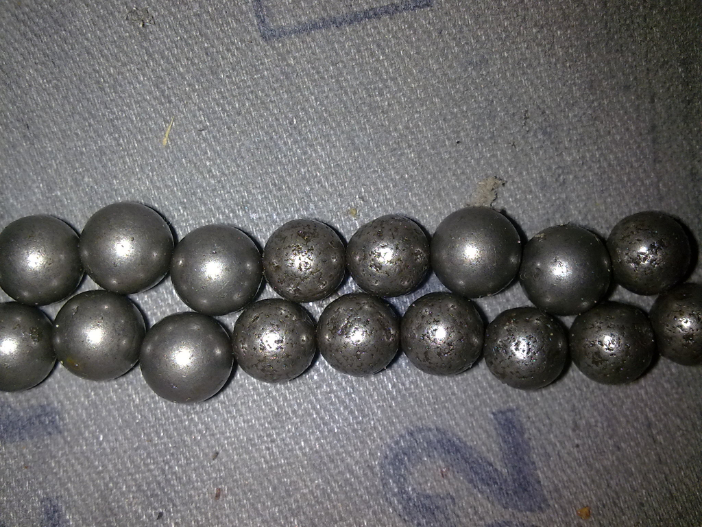

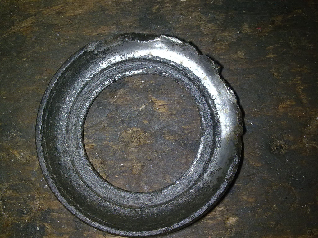

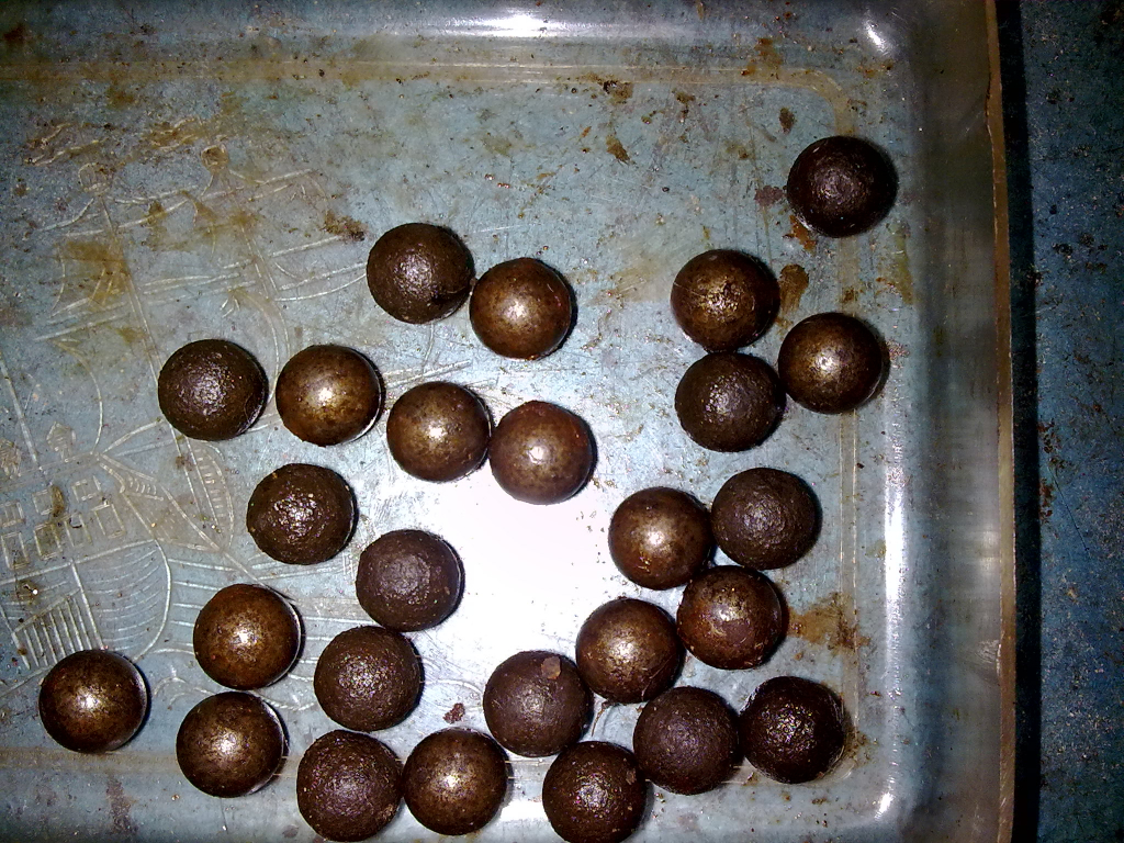

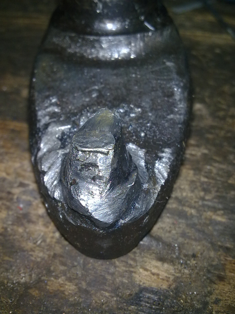

Billes de roulement usées, chemin de roulement complètement foutu et doigt de direction ressemblait encore à un moignon.

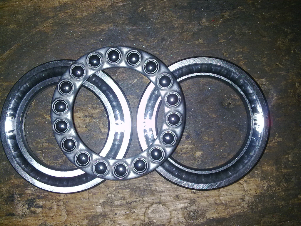

Ce que j'ai déjà fait, changement des billes par des neuves, pour le chemin de roulement du bas, car pas usé

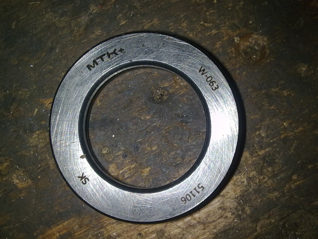

Remplacement du chemin avec les billes les plus usées par une butée à bille de dimension similaire
Bouché les trous des vis qui rentrent dans le boitier avec de la colle epoxy, afin que l'huile ne coule pas à l'extérieur, par les vis.

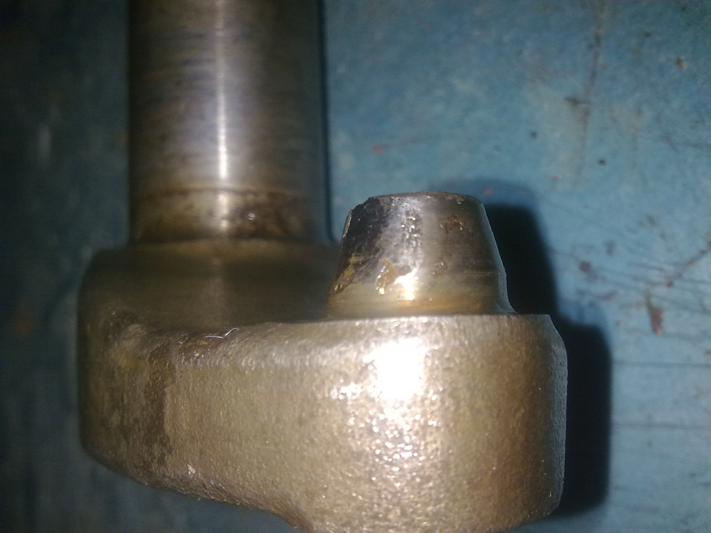

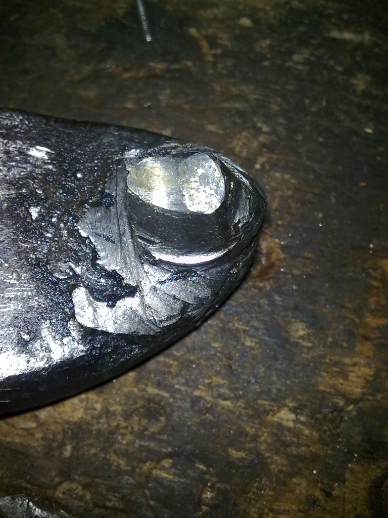

Par contre, sur la photo du doigt de direction, j'ai tenté de le recharger à la soudure, mais après quelques heures d'utilisation, il n'était de nouveau plus rond et j'avais un peu de jeu dans la direction
J'ai vu ça et là sur le net, qu'il était possible de couper le reste du doigt, forer un trou et placer un doigt de substitution, malgré une annonce sur leboncoin, je n'ai toujours pas réussi à en acheter un.
Il est également possible de souder un bout de dent d'andaineur, mais celui que j'ai fait 8 mm de diamètre et c'est trop étroit, il faudrait du 10 mm.
Avez-vous des suggestions afin de remédier à ce problème, un doigt à vendre ou une annonce ?

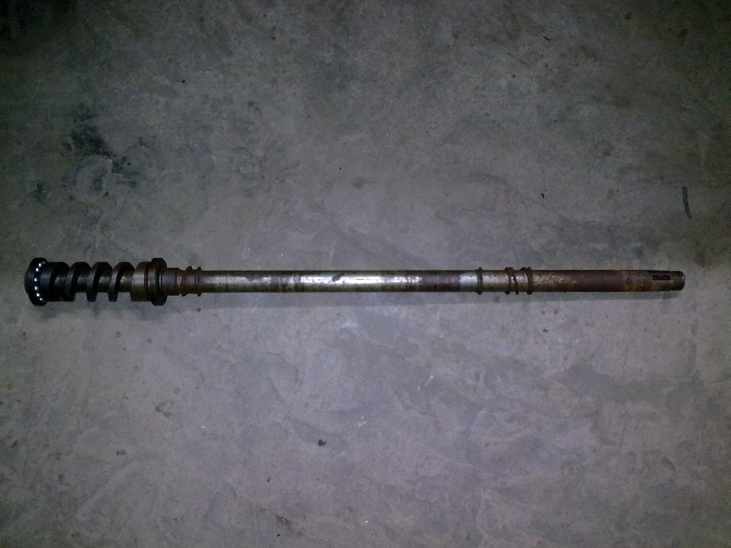

Quelqu'un aurait-il également le schéma du boitier de direction, car je n'ai aucune bague dans le tube de l'axe qui va au volant et donc il ne tourne pas rond.

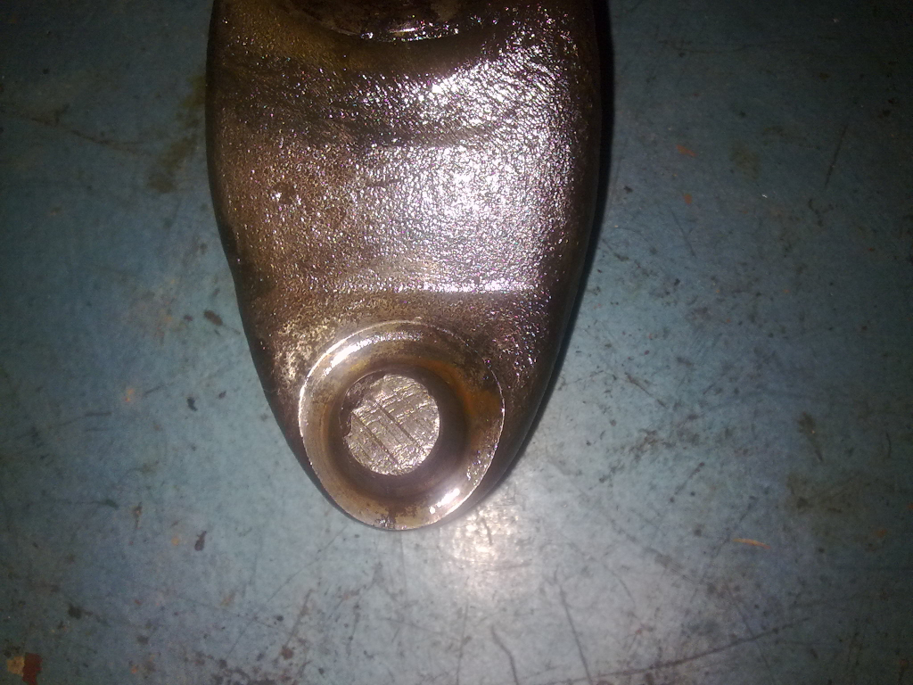

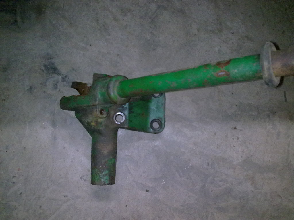

Bonnes résolutions prises pour 2017, voici la photo du doigt récupéré sur la direction d'un D
On voit une légère usure

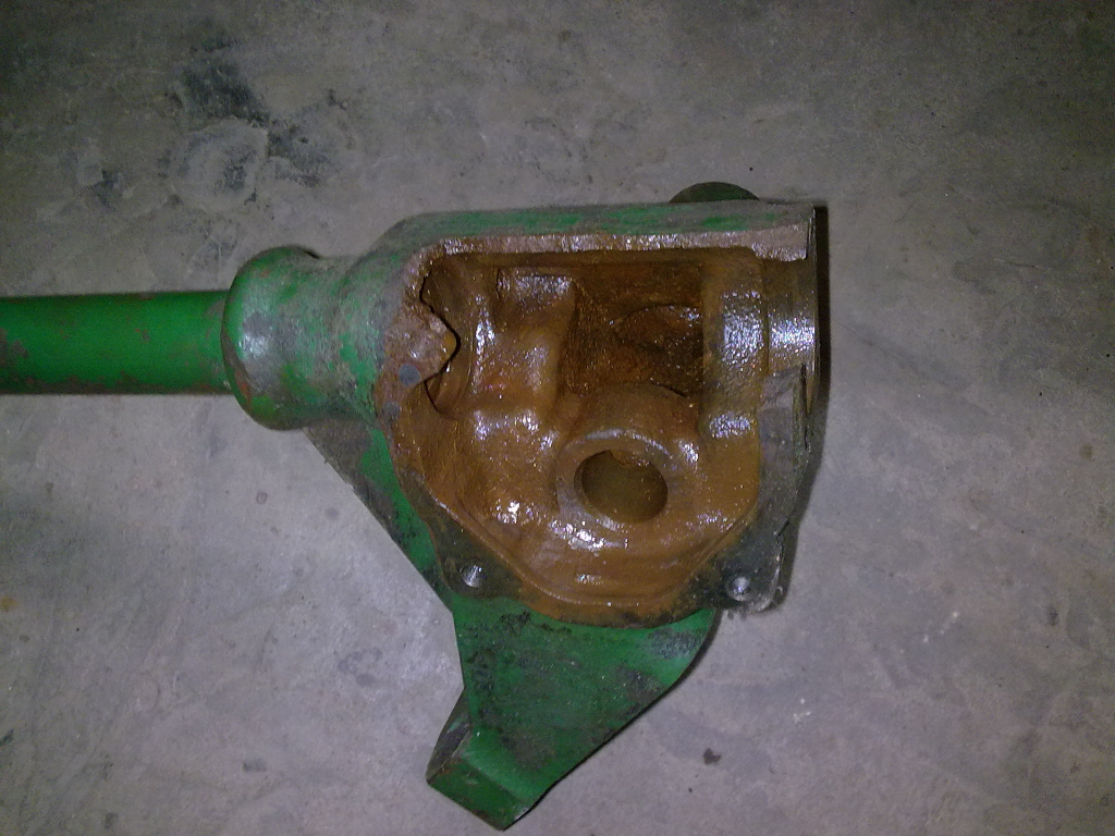

Par contre le boitier
J'ai quand même remplacé les vieilles billes et l'ai passé au mazout, je vais voir pour le faire ressouder, il pourra toujours servir à quelqu'un, s'il retrouve un doigt pour l'axe
Y a pas photo, on dirait une autre pièce :mdr1:
