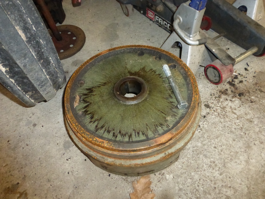

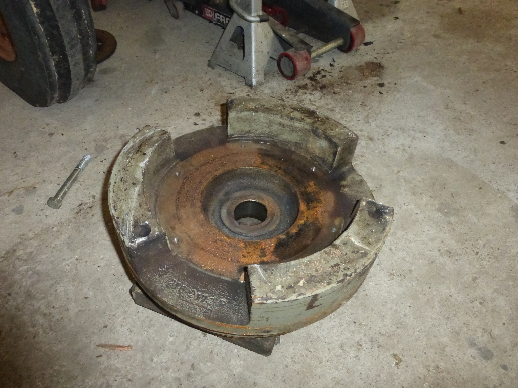

Est-ce que votre volant moteur ressemble à celui-ci :
Je n'ai pas vérifié la taille de la couronne, mais j'avais pris les diamètres +/-
Ca donnait un diamètre de +/- 38.5 cm avec couronne de démarrage et +/-35.3 cm sans la couronne.
A tout hasard, pourriez-vous peser le volant, j'ai oublié de le faire, mais je dirais + de 30kg voire presque 50kg ?
Sinon, il me semblerait logique que la couronne neuve soit plus étroite que le volant, car on m'a dit qu'il faudrait la chauffer pour l'enlever
En effet, sur le site cam-agri, les dimensions sont plus grandes que celles que je donne :(
Pouvez-vous faire une photo de votre volant/couronne, il est peut-être possible de la monter dans l'autre sens, sauf si dents de cassées.
Bonsoir Seba. Le volant moteur n'est pas tout à fait le même que celui que vous montrez. Il pèse bien une cinquantaine de kilos ! En revanche, j'ai contacté CAM AGRI PARTS, ils semblent disposés à reprendre la couronne en échange de celle pouvant correspondre à mon engin, à savoir d'un diamètre inférieur et à 126 dents au lieu de 129. A suivre, je dois faire l'échange dans quelques jours. Je vous tiens au courant... Enfin, comment fait-on pour insérer une image dans le message ? Merci

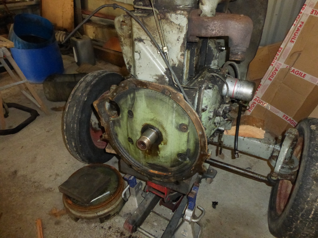

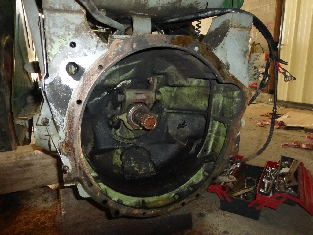

Merci Seba pour les infos. Voici à quoi ressemble le ventre de mon D 3006

Alain, merci pour tes photos :super:
Par contre, mon volant devait être plus lourd, car pas évidé.
Sinon, pour l'ouvrir en 2, tu as calé l'arrière du tracteur et avancé le bloc moteur, avec ton cric ? Pas trop compliqué ?
Moi, j'avais calé l'avant et reculé l'arrière, suite au conseil qu'on m'avait donné, par contre, j'avais posé l'avant sur un socle en bois et il s'est un peu tassé, ça avait été galère à rattacher les 2 parties, l'avant n'était plus à l'horizontal :nono:
Je vois que tu es mieux équipé que moi pour le coup, parce que mon cric, n'étant pas assez haut non plus, j'avais du mettre des bouts de poutres au sol pour être à hauteur. Enfin tout est fini maintenant et ça refonctionne de mon côté :ange:

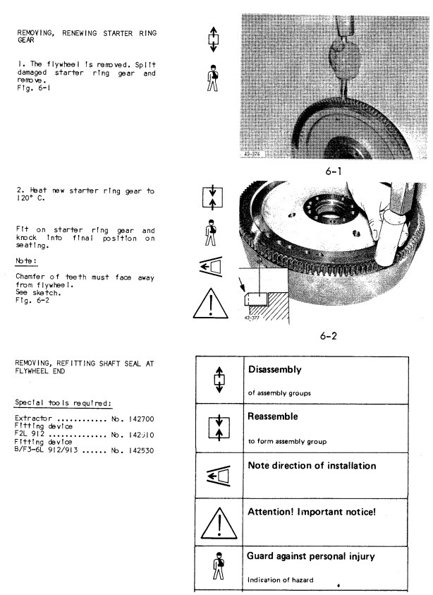

Pour la couronne, il faudra la chauffer, pour la monter sur le volant, sans difficulté et afin de l'ajuster au mieux. Je t'ai retrouvé les explications reprises dans un des manuels :
Attention, il y a un sens pour l'insérer sur le volant, d'après les explications.

ça y est, la couronne est en place, comme tu l'as dit, nous l'avons chauffée et elle a pu être mise en place sans problème. Attention toutefois, il y a un sens à respecter, un côté a les dents légèrement bizeautées pour l'attaque du démarreur. Maintenant, le taxi a redémarré sans problème, il n'a plus qu'à travailler. Merci pour les conseils.
