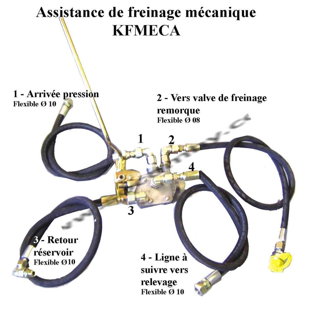

JohnDeere a écrit :Je crois que Papounet suggère de coupler la commande du distributeur à la pédale de frein. Mais ça me paraît complexe comme montage. Et comment doser la pression d'huile envoyée vers les freins de la remorque?
Avec le système à inertie (comme les remorques de voitures) c'est plus simple, même si ça ne convient que pour des remorques légères (<4T) et que le système doit être correctement entretenu puisqu'il est 100% mécanique et donc plus facilement sujet aux déréglements et gripages...
Faut pas oublier non plus qu'un Iseki 35ch pèse 1300kg, pour près de 2T pour un 4006. Ca joue aussi!
Un topic qui en parle sur GTP : http://forum.grostracteurspassion.com/v ... 13&t=25345 avec un lien intéressant :
http://www.socomhy.com/composant-hydrau ... nique.html
Hydrokit fait aussi ça :)
http://www.hydrokit.com/hydrokit/hyarti ... enDocument

C'est d'un montage similaire dont je parlais;
Merci Charles ;)

Freinage: merci pour l'info, je ne connaissais pas ce système. J'en ai profité pour découvrir le site mentionné sur GTP (hydraulique).
