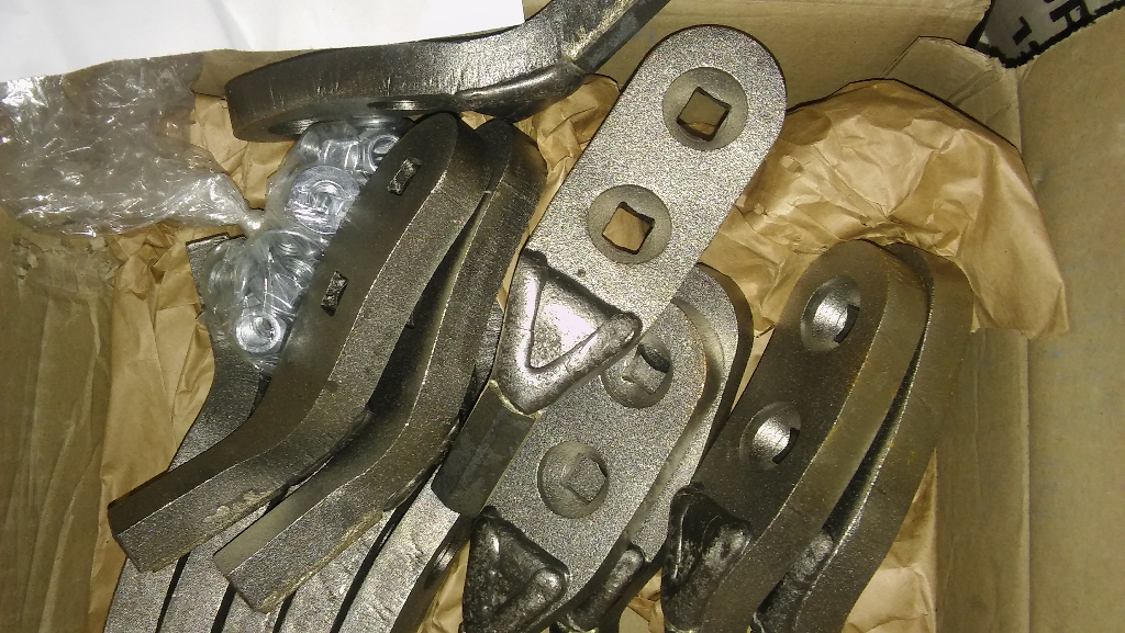

Les socs sont arrivés :taré1: oui ce sont le mêmes socs, premiers carbures, on verra à l'usure ;)

Je prendrai quelques photos ;) Image
