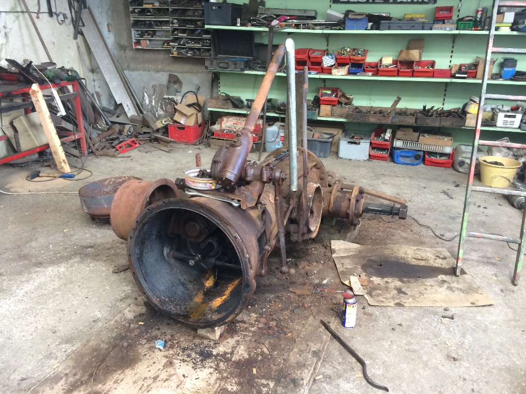

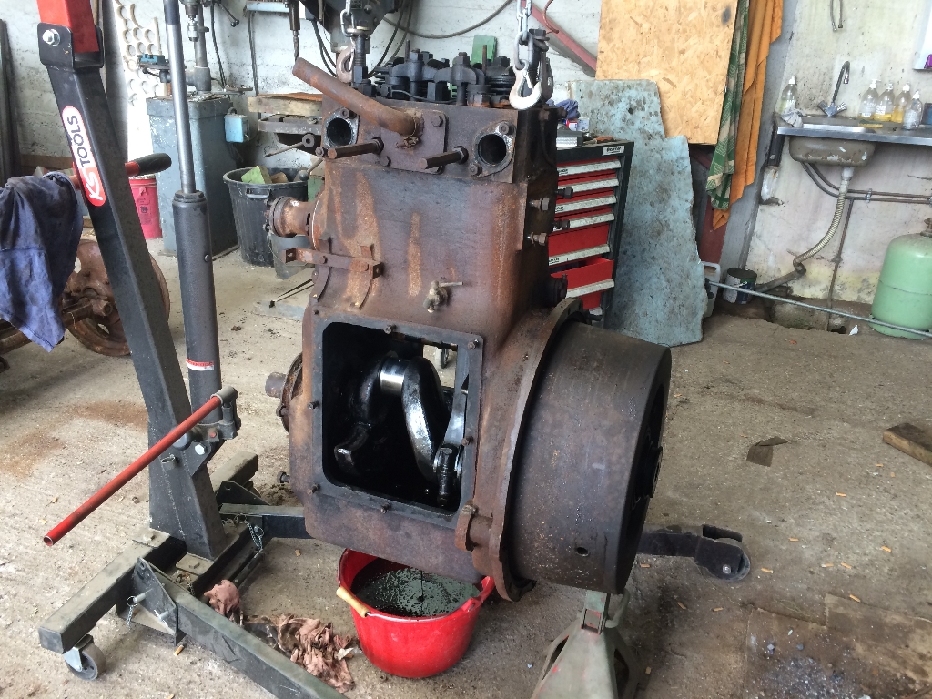

salut les gars

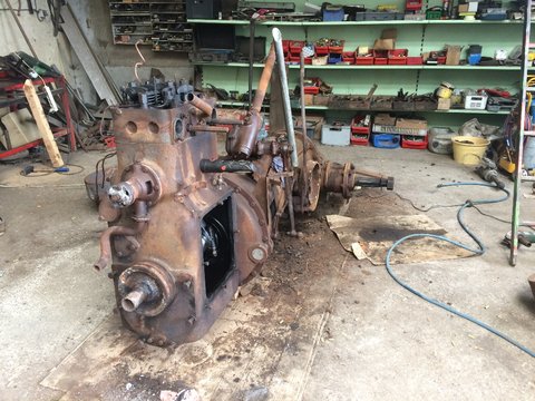

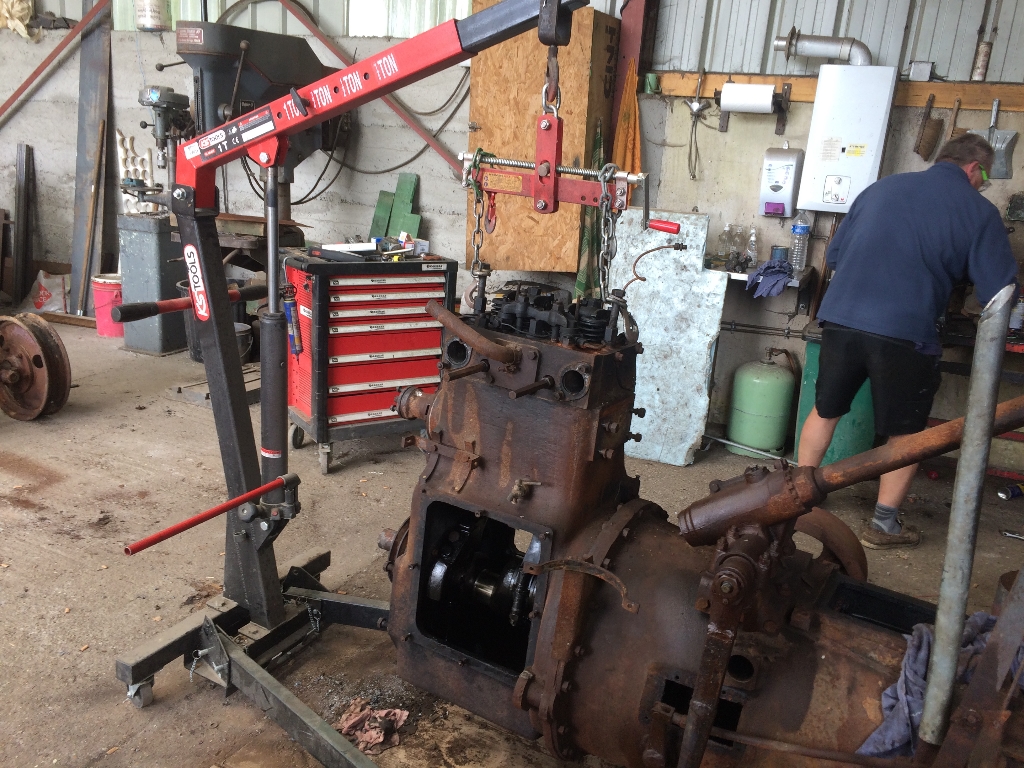

suite du démontage toute la plateforme de conduite est démonté ainsi que les deux moyeu.

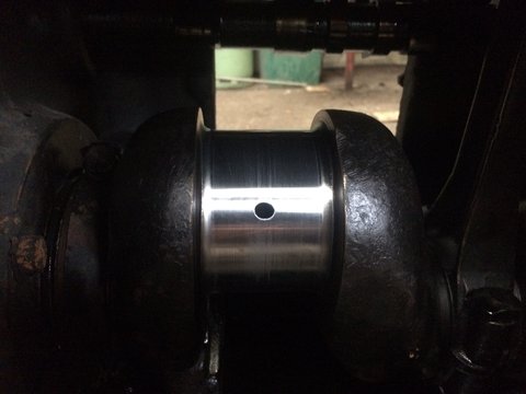

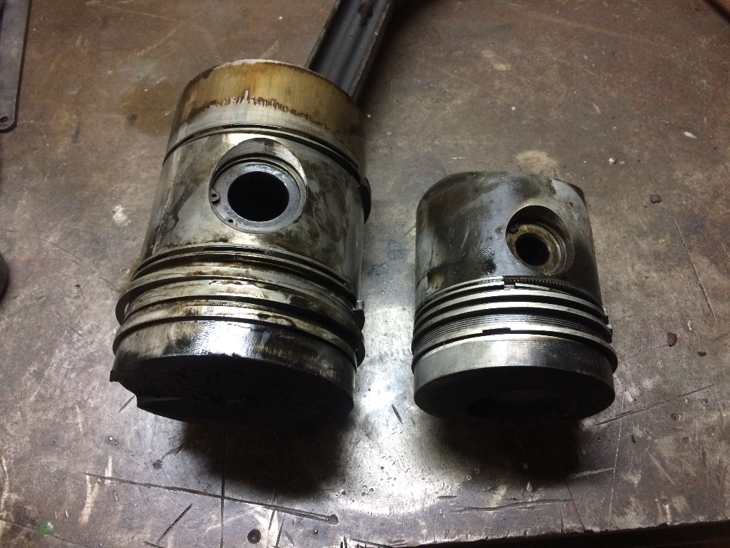

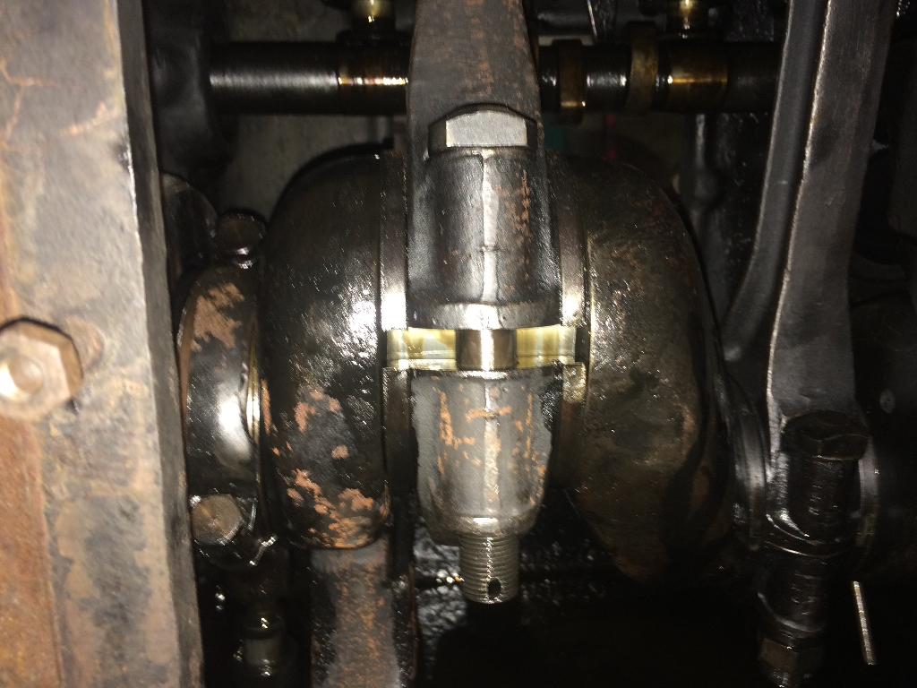

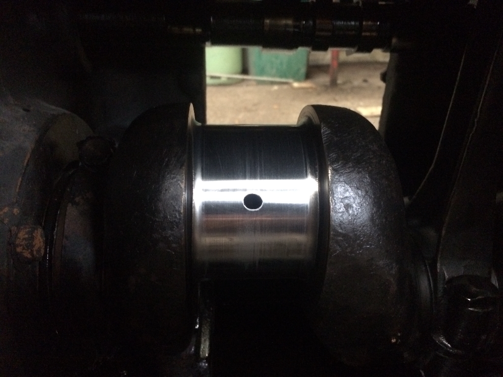

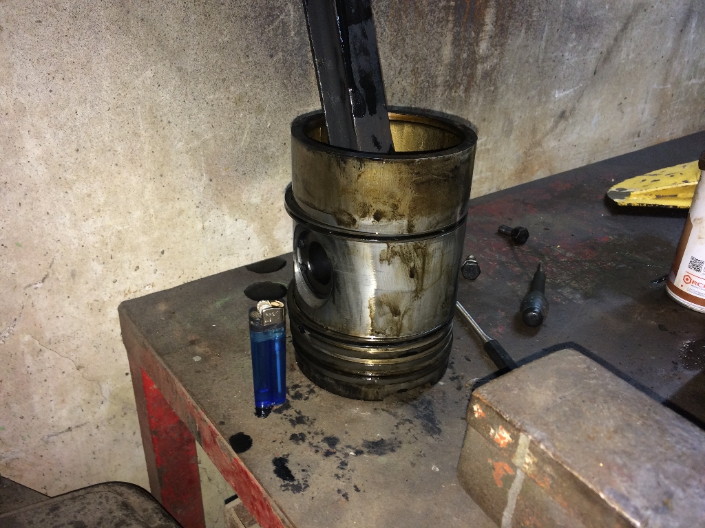

démontage d'un ensemble bielle piston qui sorte par le bas moteur par la trappe, pas fameux la bague de pied de bielle a du jeu dans la bielle ainsi que dans l'axe du piston, le vilebrequin est un peut marqué du a un serrage mais rien de méchant, ont va démonter la pompe a huile voir ce que sa donne.
écrou de 27mm pour le chapeau de bielle
de ce coté le vilebrequin na rien c'est de l'autre coté que ca se passe
comparaison entre un piston fl913 et fm315

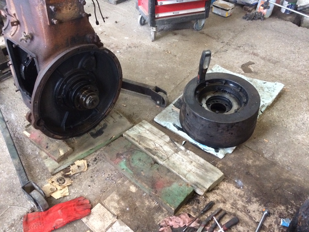

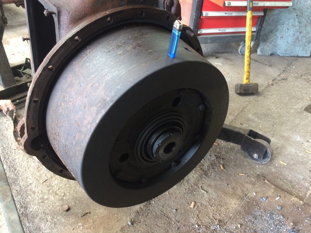

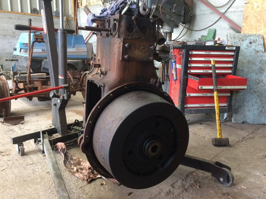

Re: DEUTZ F2M315

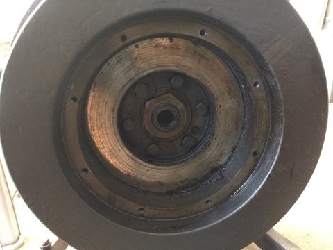

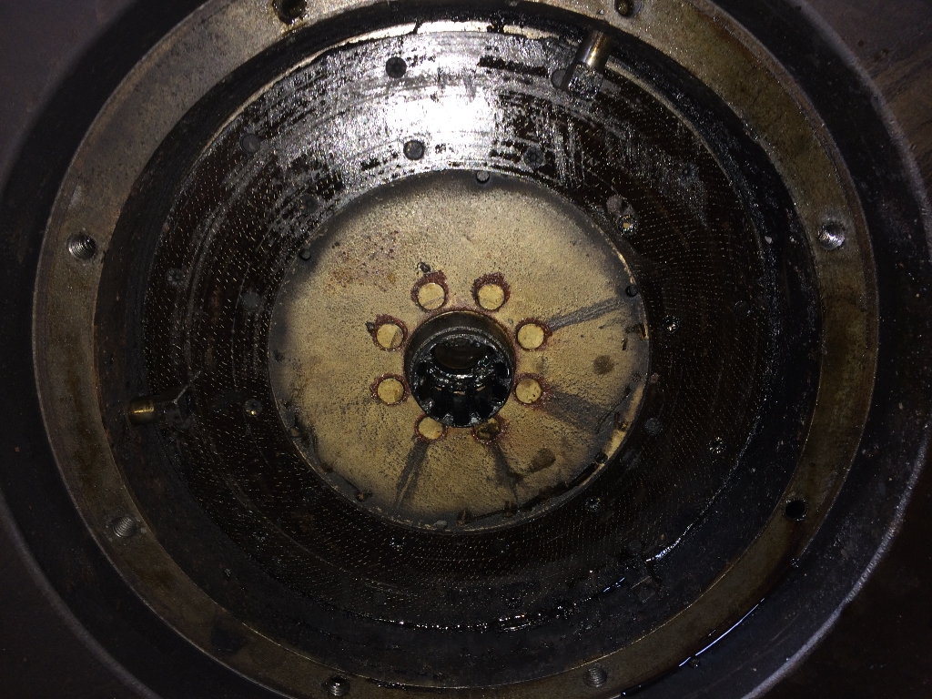

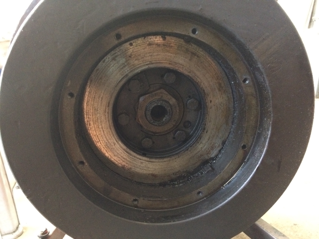

pour cette après midi, découplage de la bête, dépose du system d'embrayage qui est en assez bon état, dépose du volant moteur qui en lourd.... très lourd plus de 150kg le peson va a 150 max :siffle:
Re: DEUTZ F2M315

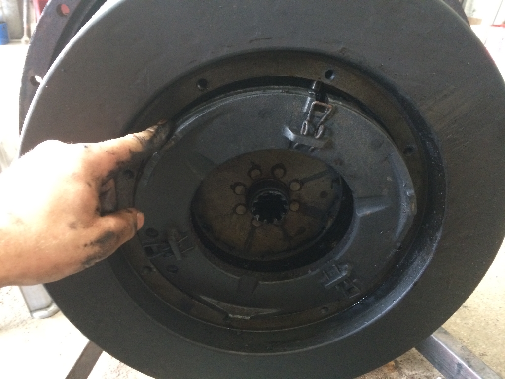

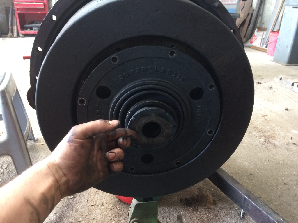

On peut voir une photo du système de doigt d'embrayage derrière le moyeux qui rentre dans le mécanisme ? Sa m'intrigue
Re: DEUTZ F2M315
KHD 29 a écrit :On peut voir une photo du système de doigt d'embrayage derrière le moyeux qui rentre dans le mécanisme ? Sa m'intrigue
pas de problèmes te fait sa demain :wink: c'est assez bisard comme system
