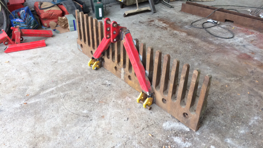

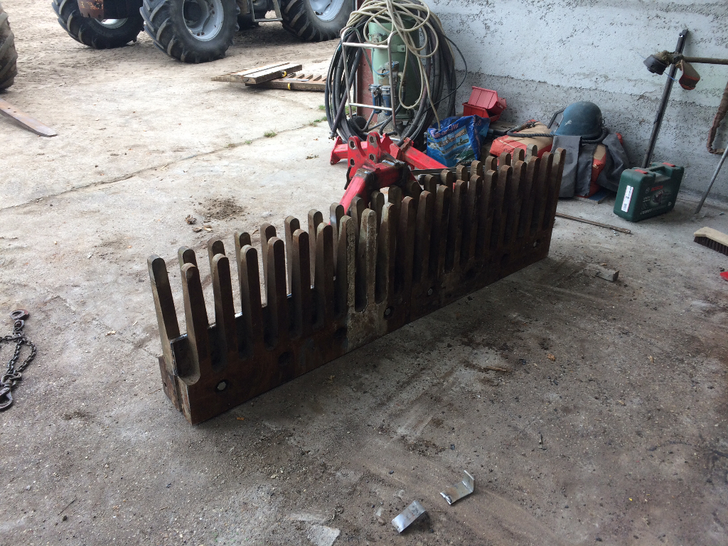

Voici la nouvelle réalisation
Une masse fabriquée à partir de joint de dilatation de pont, pour le tractoforce dans 2 semaine.
Un joint = 160 kg environ
Jen est 8 soit environ 1200kg mais j'irai la pesée une fois terminé pour voir le poids exact
Toute la feraille est de la recup

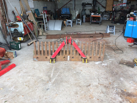

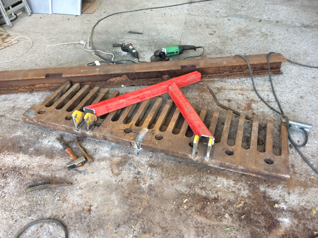

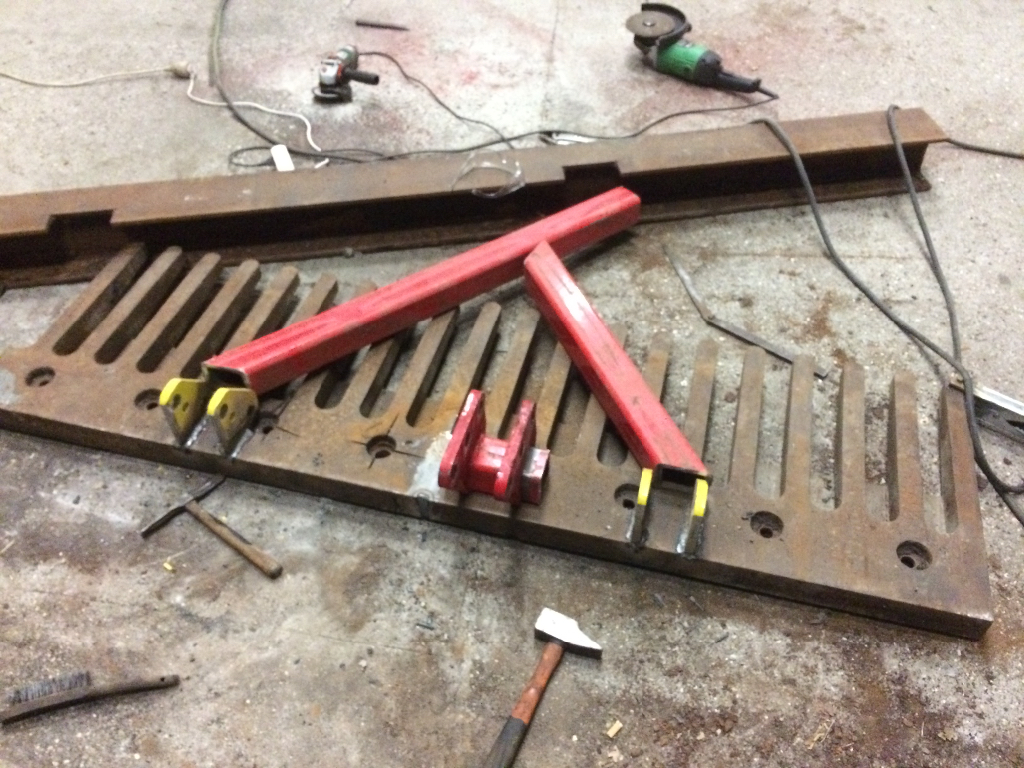

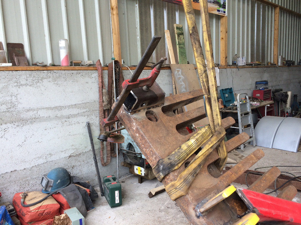

Soudage de deux plaque ensemble avec comme dimension 2 mètres de large

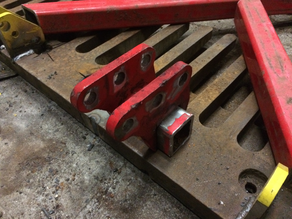

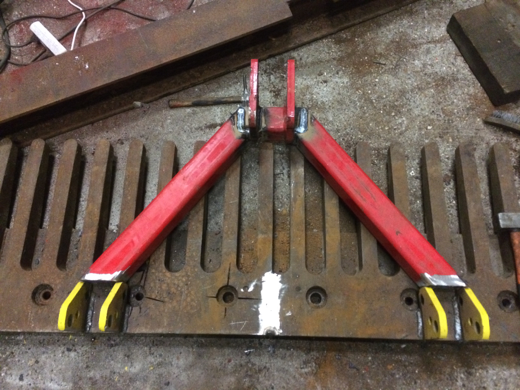

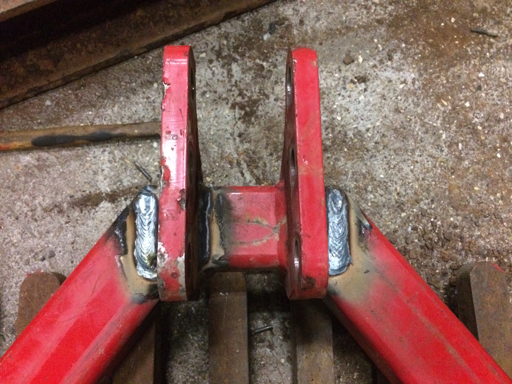

Création de l'attelage à partir de profilés lourd 80*80 x 10 mm

ola le triangle rouge si important servira meme pas ?? ;-)
Re: Fabrication d'une masse
Zizirider a écrit :ola le triangle rouge si important servira meme pas ?? ;-)
:P il sert deja pour devant et en plus il est trop petit pour cette masse, rapport au poids

nickel les soudure :super:

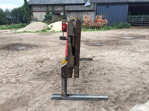

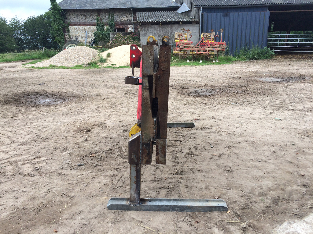

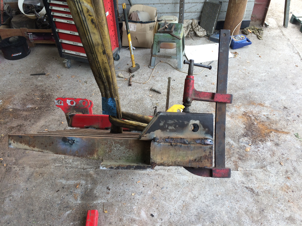

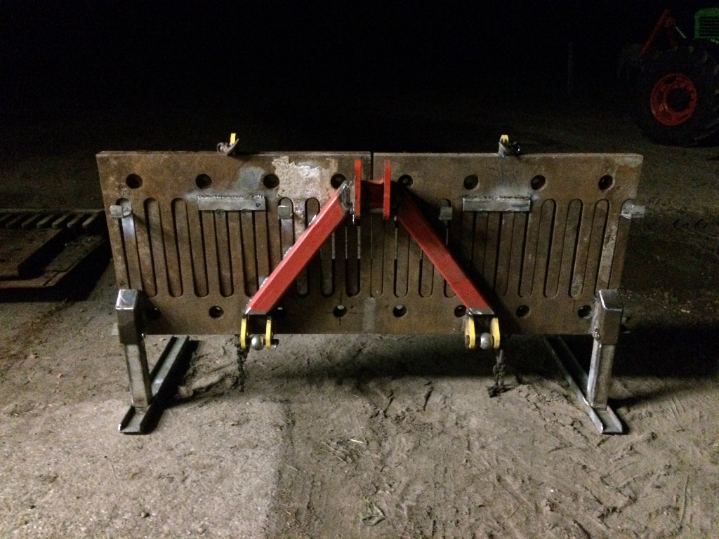

La suite, le tete est souder sur les deux masse inférieur, l'attelage terminé ainsi que les béquilles pour la dételer.
Emboîtage des deux seconde masses au dessus des deux inférieur et sa y va impeccable
Fixations des béquilles

Tu vas faire les patins repliables, et ainsi garder les béquilles en permanence sur la masse :) ?
Charles a écrit :Tu vas faire les patins repliables, et ainsi garder les béquilles en permanence sur la masse :) ?
Je les enlève et je les met sur un support sur le masse

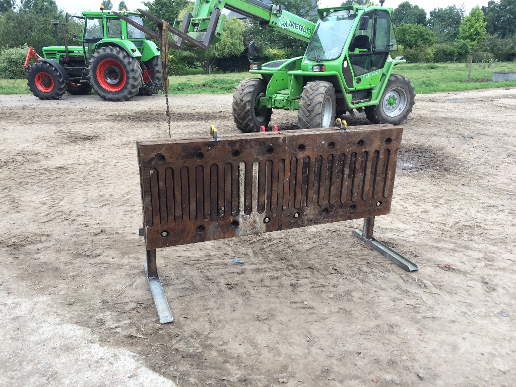

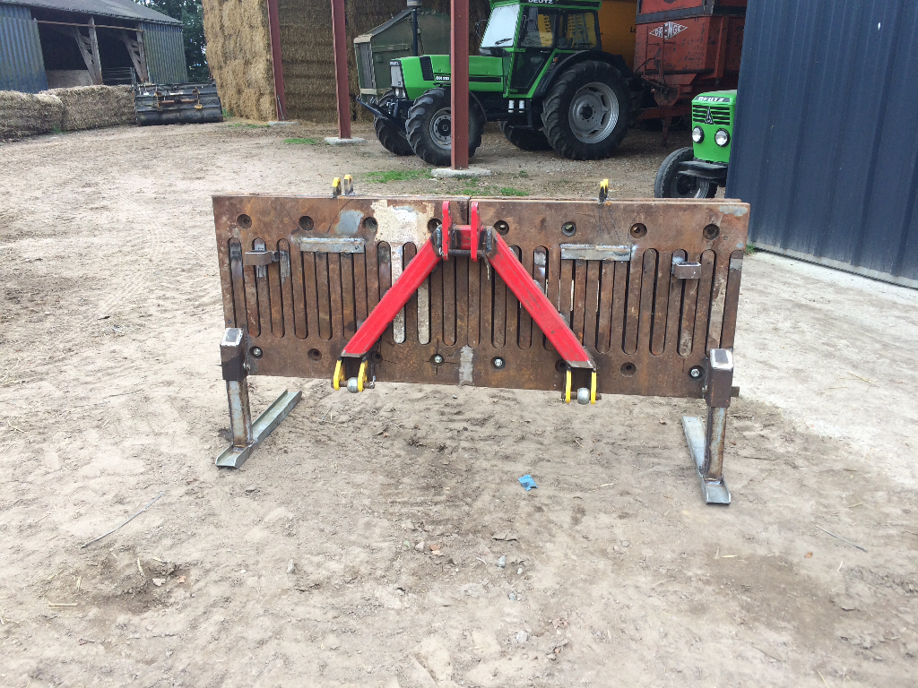

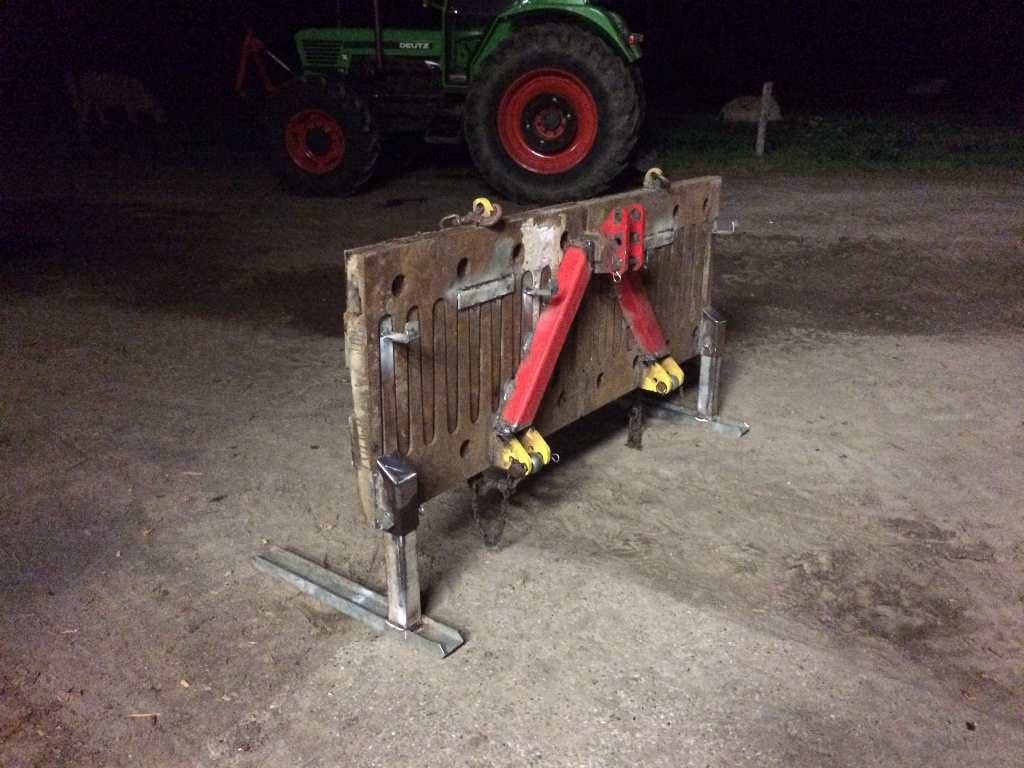

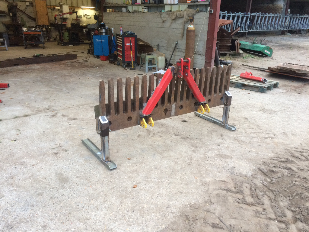

Sa y est les 8 y sont :wink:
Accouplement des deux supplémentaires derrières
Pose des dernières
Pose des dernières
