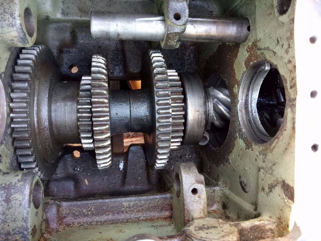

j'arrives pas a sortir les pignons de l'arbre d'attaque

Les personnes qui ont démonté la boite ont du enlever le bloc relevage, car il y a un circlip qui maintient l'axe avec les pignons.

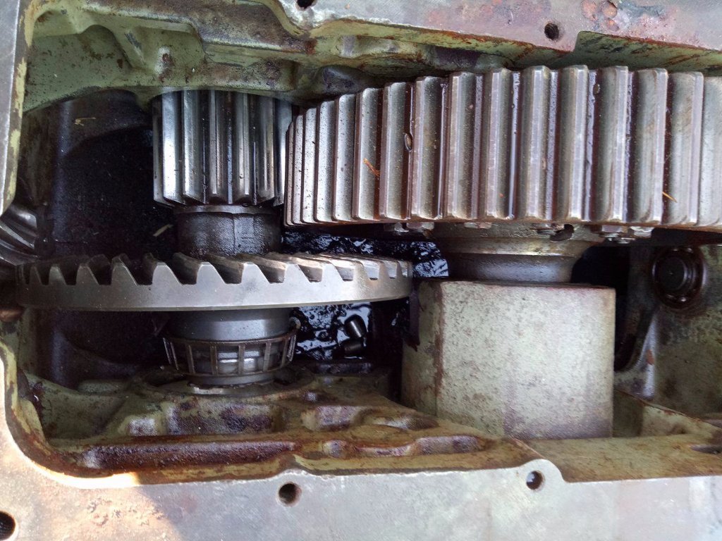

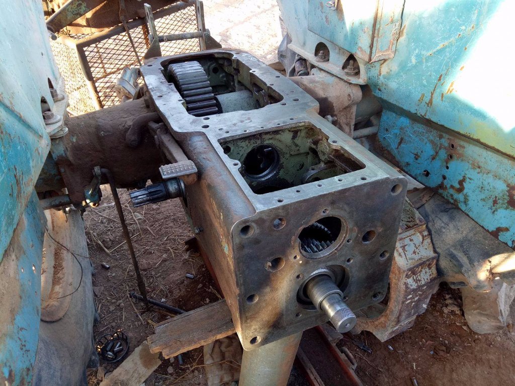

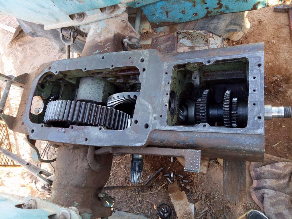

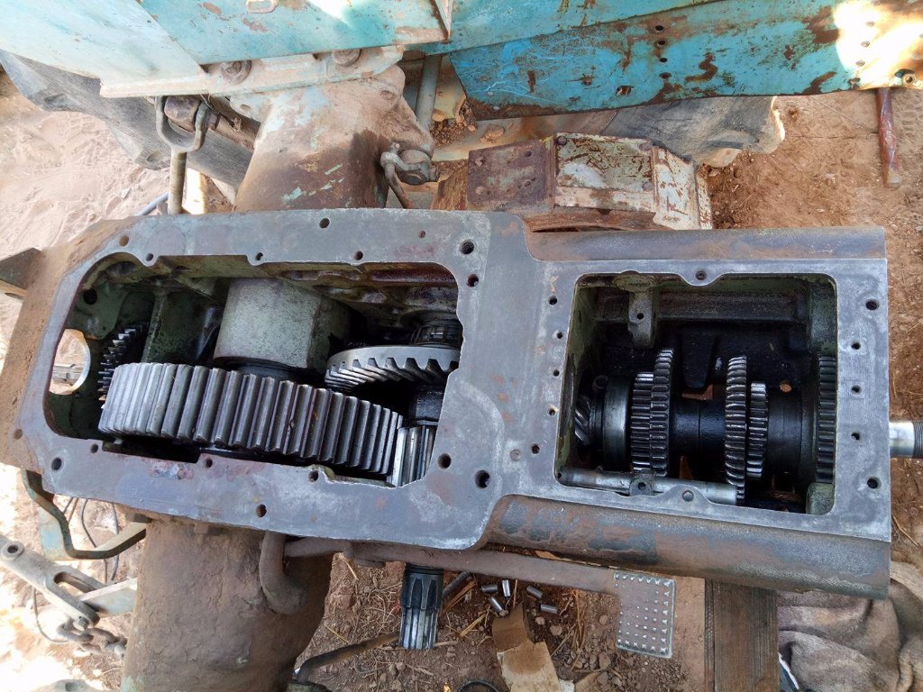

bsr j'ai séparer le tracteur en 3 coté moteur , la cloche et la boite avec le pont j'ai enlevre les pignons qui sont en haut mais pas ceux qui sont en bas

bsr j'ai séparer le tracteur en 3 coté moteur , la cloche et la boite avec le pont j'ai enlevre les pignons qui sont en haut mais pas ceux qui sont en bas, jai une boite a trois vitesses + 1ar
