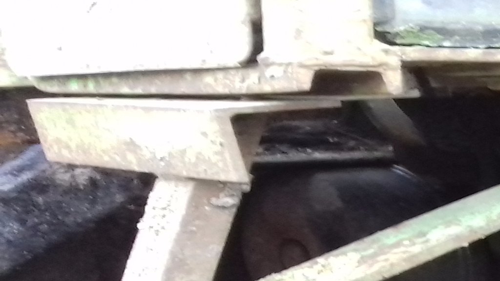

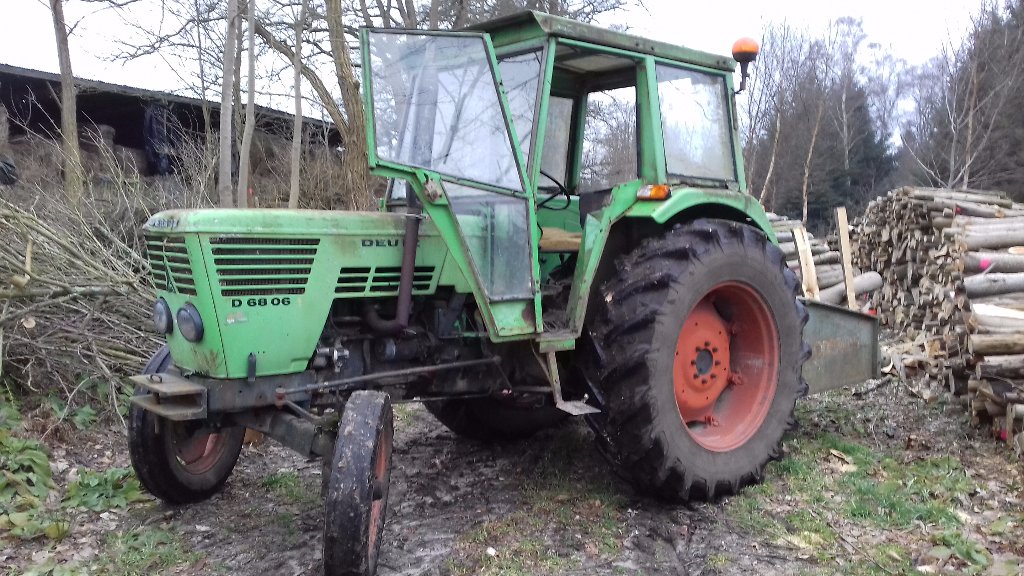

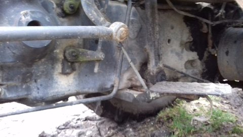

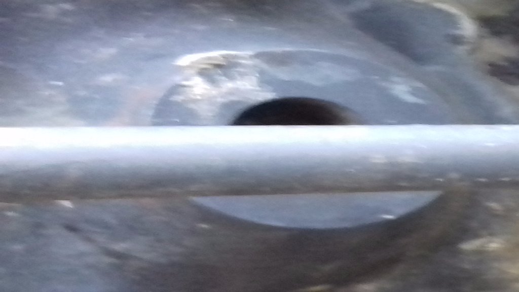

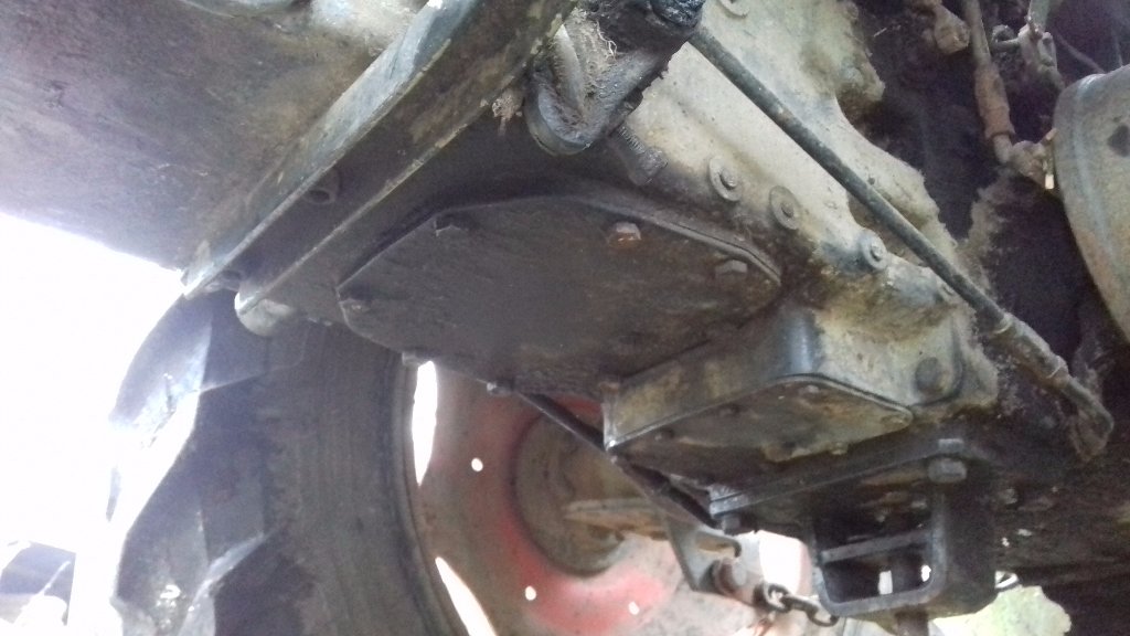

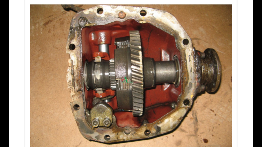

Bonjour je voudrais passer mon 6806 en 4 roue motrice mais je ne sais pas ou se met le boîtier car a gauche il n'y a pas de trappe et dessous sa va dépassé donc j'ai peur de l'accrocher quelqu'un a t'il un plan de montage ou des photos merci

Je suis pas certain que les 4RM Deutz de cette époque étaient en axial (avec la boite de transfert sous le pont). Tu n'as aucune trappe sur le flanc de la boite ?

Oui la boîte de transfert va dessous et l’arbre repart sur la gauche comme les autres

Quelqu'un connaît il la référence de la boite de transfert et ou je pourrais la trouver ?

Neuf sa doit couter un bras voir deux
A part occasion je voit pas où tu pourrait la trouvé... une chose à te dire, BON COURAGE car à mon avis tu va pas trouvé demain car c’est très recherché et y en a pas beaucoup
