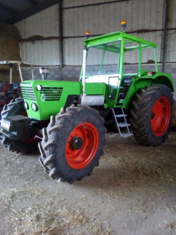

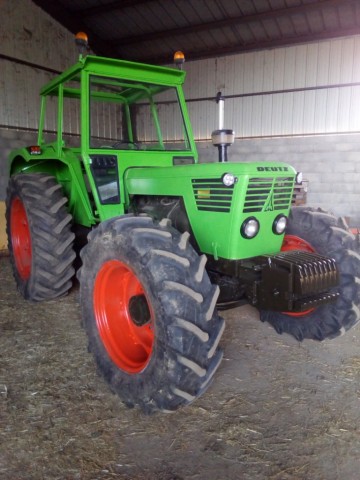

On a avancé un peu se week-end.

Chouette !! je trouve juste les feux rajoutés au dessus de la calandre un peu jacky ;-)

Moi aussi , une idée de mon frère que j'aime pas du tout, mais bon , faut partager dans la vie lol, c'est des feu led ou plutôt laid MDR sa éclaire par contre.
