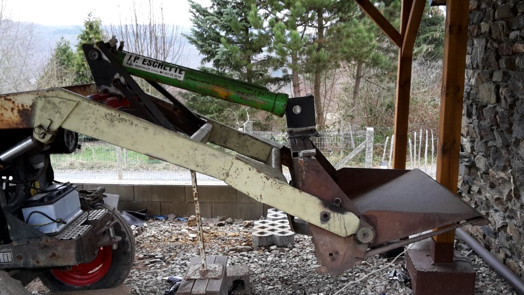

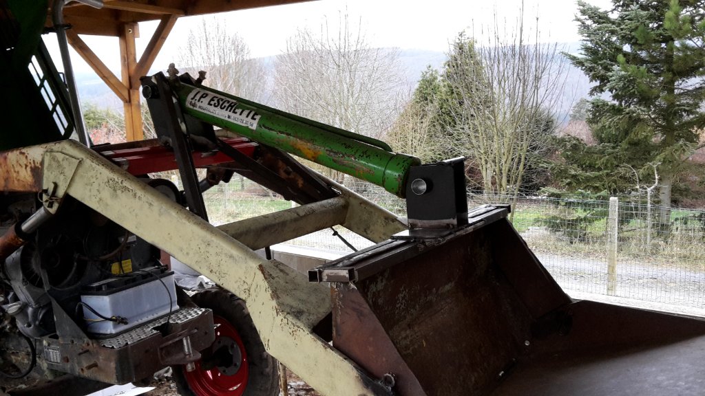

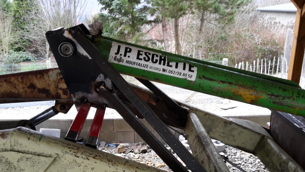

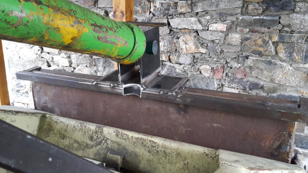

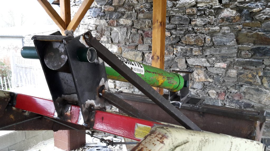

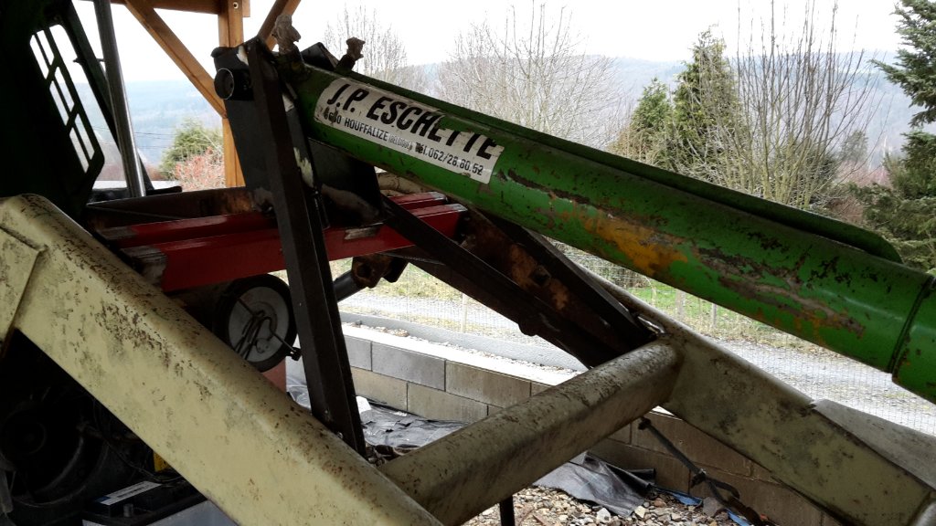

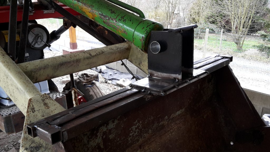

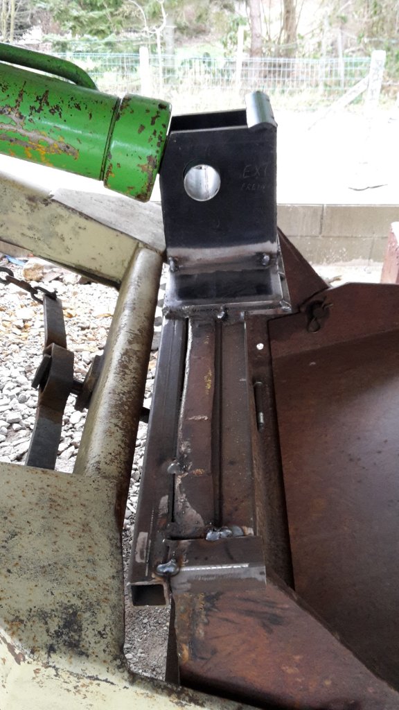

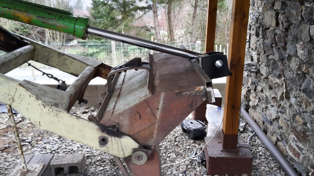

Voici les premières photos de la réalisation pour le cavage hydraulique. Tout est pointé mais pas encore définitivement soudé car je dois encore y ajouter des renforts sur les 2 supports du vérin et surtout pour faire des essais manuels qui sont, pour le moment , concluants et les axes sont des tubes de 50mm en attendant d'avoir les définitifs :super: .

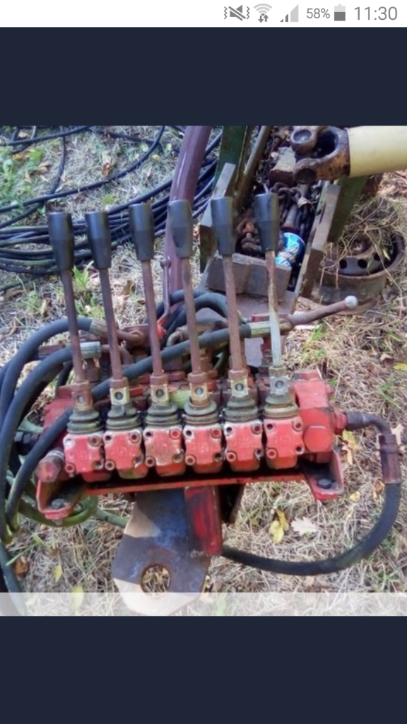

Reste également à ajouter une prise d'huile de force et un retour.J'en ai une à l'arrière mais placée à la sortie du distributeur simple effet du chargeur avec une vanne pour faire soit monter le chargeur, soit utiliser la prise hydraulique arrière mais avec ce même distributeur (ce qui ne m'arrange pas du tout). Placer le triple distributeur double effet (c'était à la base un 6 voies, 4 doubles effets et 2 simples). Le deuxième servira pour le vérin du troisième point et le troisième en réserve au cas où il me viendrait une nouvelle idée :lol: .
Pour l'inclinaison maximale du bac vers le bas, il faut tenir compte que le tracteur est garé en pente(l'arrière plus bas que l'avant). Quand il sera sur le plat le bac aura une inclinaison vers le bas encore plus importante!

Distributeur au moment de l'achat, avant de le réduire en trois voies.

le distributeur auxiliaire peut se brancher après la pompe si le distributeur à son propre tarage de pression

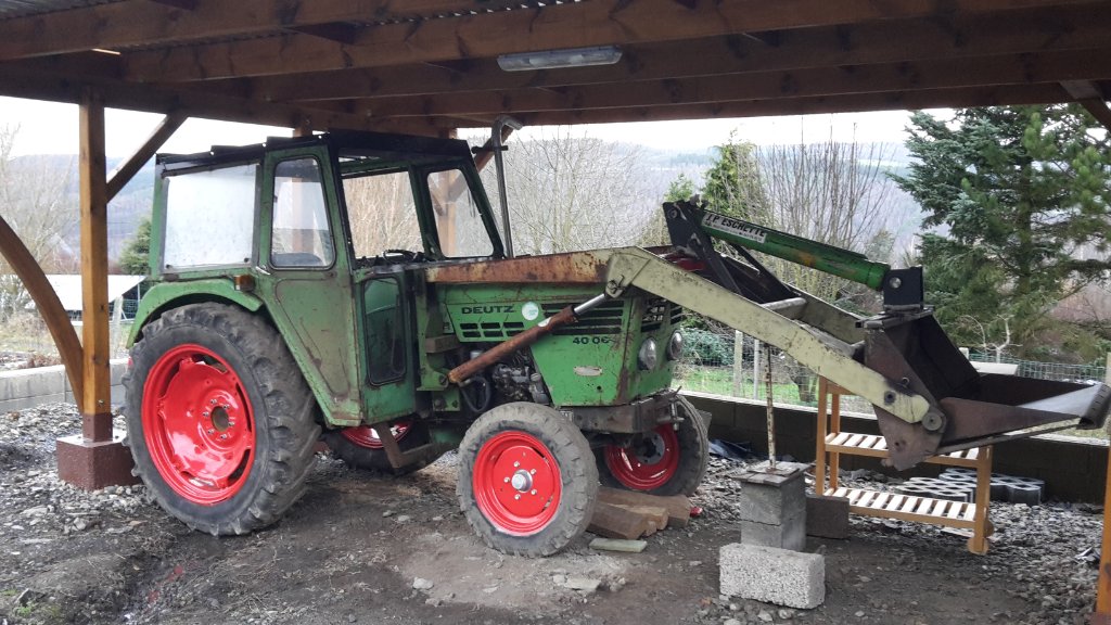

Normalement, je ne l'utiliserai que très rarement en position haute max car je dois juste faire des travaux de terrassement au printemps prochain(enlever une couche de terre, pour creuser je louerai une mini pelle). je l'utiliserai surtout pour déplacer les terres plus loin sur mon terrain que j'enlèverai avec la mini pelle, ça va plus vite qu'avec cette dernière.
D'après les essais effectués, cela devrait aller. Pour le moment, le tracteur est garé sous mon carport mais pas sur le plat (c'est là, entre-autre, que je devais terrasser). L'arrière est dans un creux ce qu'il fait que je gagnerai encore de l'inclinaison par apport aux photos actuelles quand il sera sur le plat.

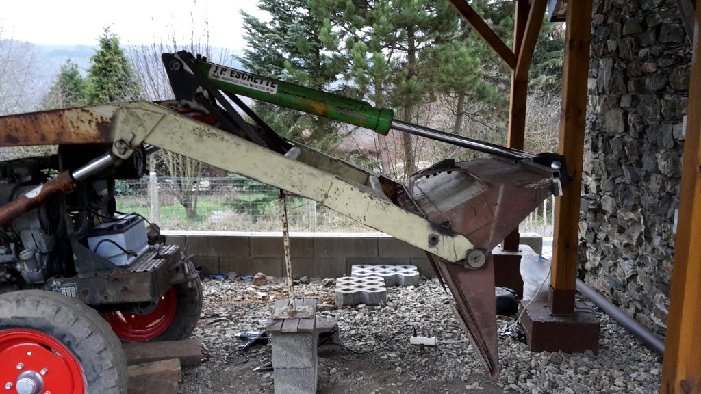

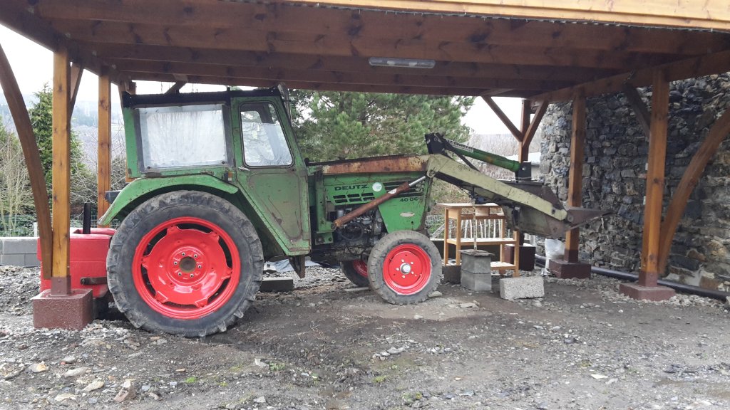

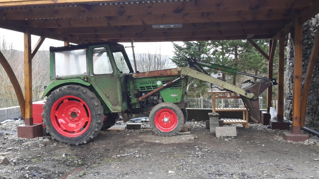

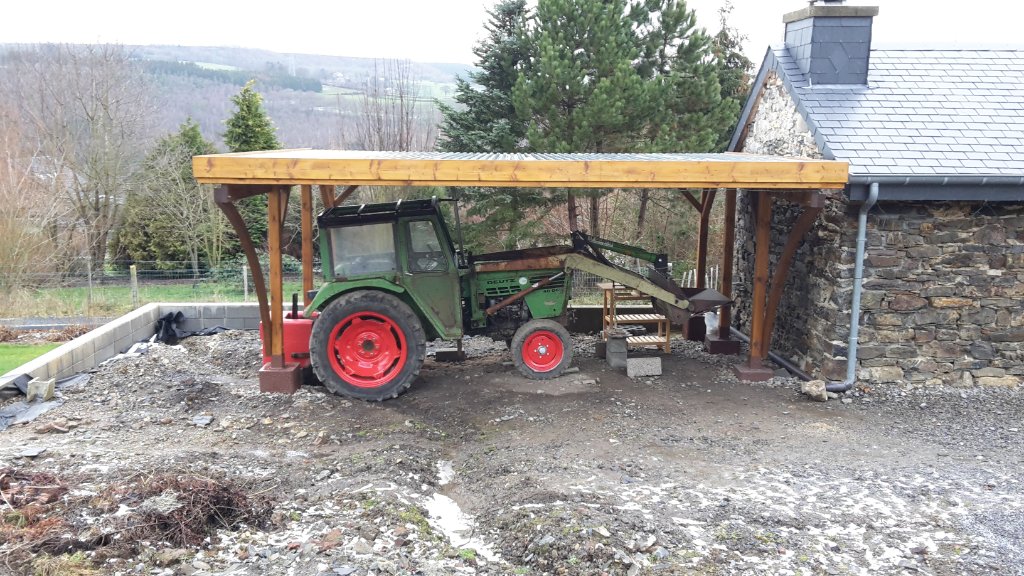

Voilà les photos tel qu'il est garé pour le moment.

Moi perso je n’aurai pas mis le support du vérin sur le dessus du godet mais sur le devant
Tu aurais gagné de l’angle pour le cavage
Sinon faire un système de renvoi avec des plats
deutzd4006
Messages : 25
Enregistré le : 10 déc. 2018, 18:59
Tracteur(s) : D4006
Prénom : Fabrice
Re: Adaptation vérin pour le cavage
Message par deutzd4006 »
Je comprends ce que tu veux dire mais si je mets le support du vérin sur le devant du godet il ne revient plus en position horizontale quand il est au sol vu la taille du vérin... ou alors je dois reculer le vérin, ce qui ne m'arrange pas car je ne serai plus ouvrir le capot. Il passe déjà actuellement à 1mm de la fixation du vérin en l'ouvrant. Je l'ai mis comme ca aussi pour pouvoir basculer le godet légerement dans l'autre sens pour pouvoir transporter des pierres ou autres matériaux sans qu'il ne glisse du godet quand il est en position basse (godet à l'horizontale avec le système de câble actuel).
