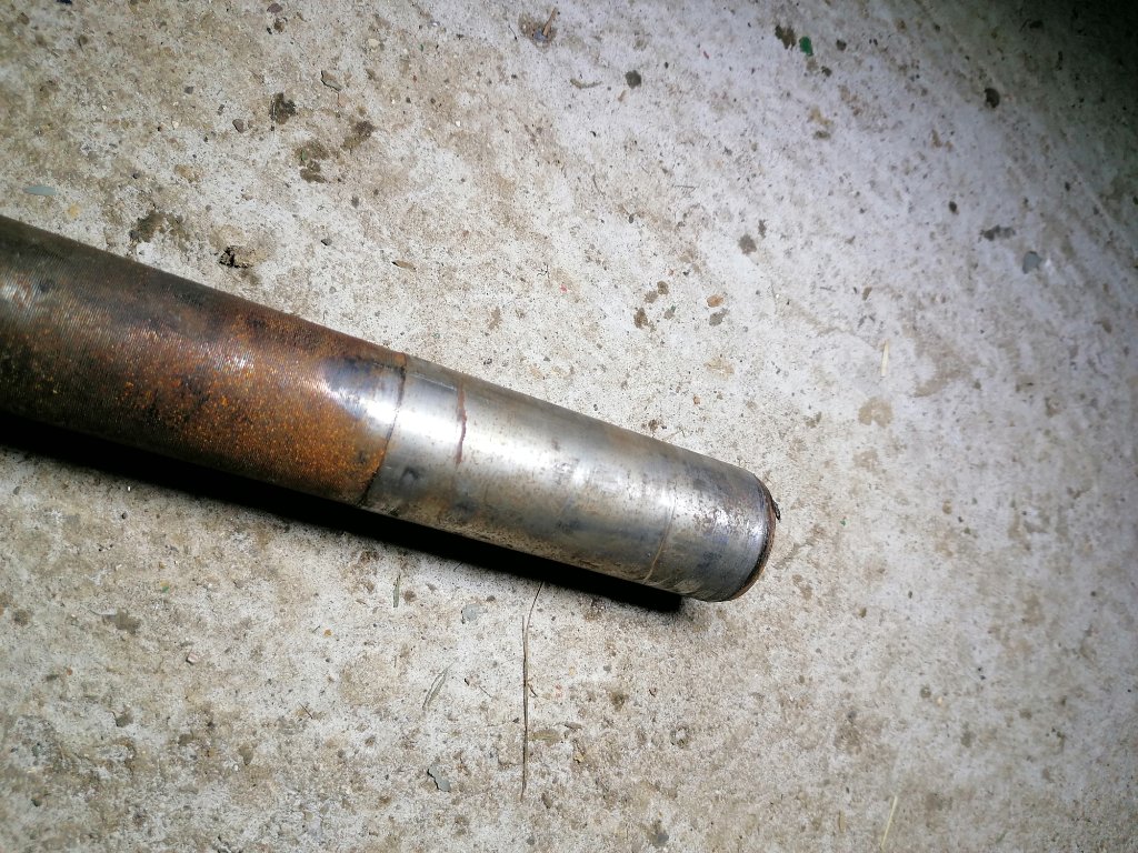

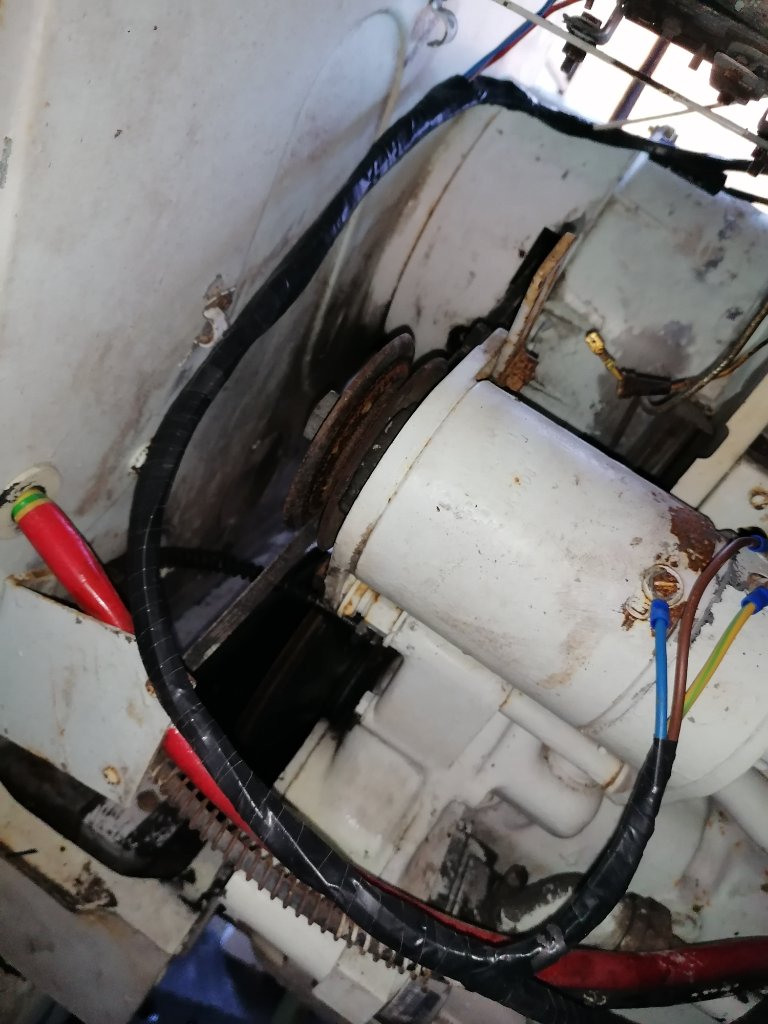

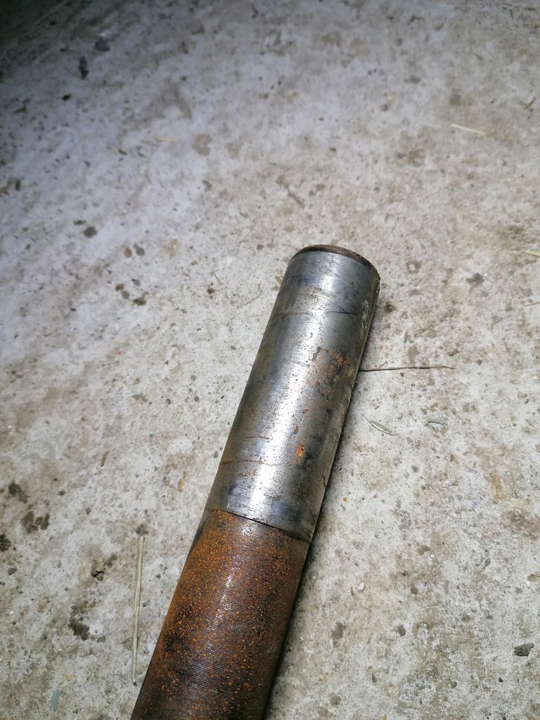

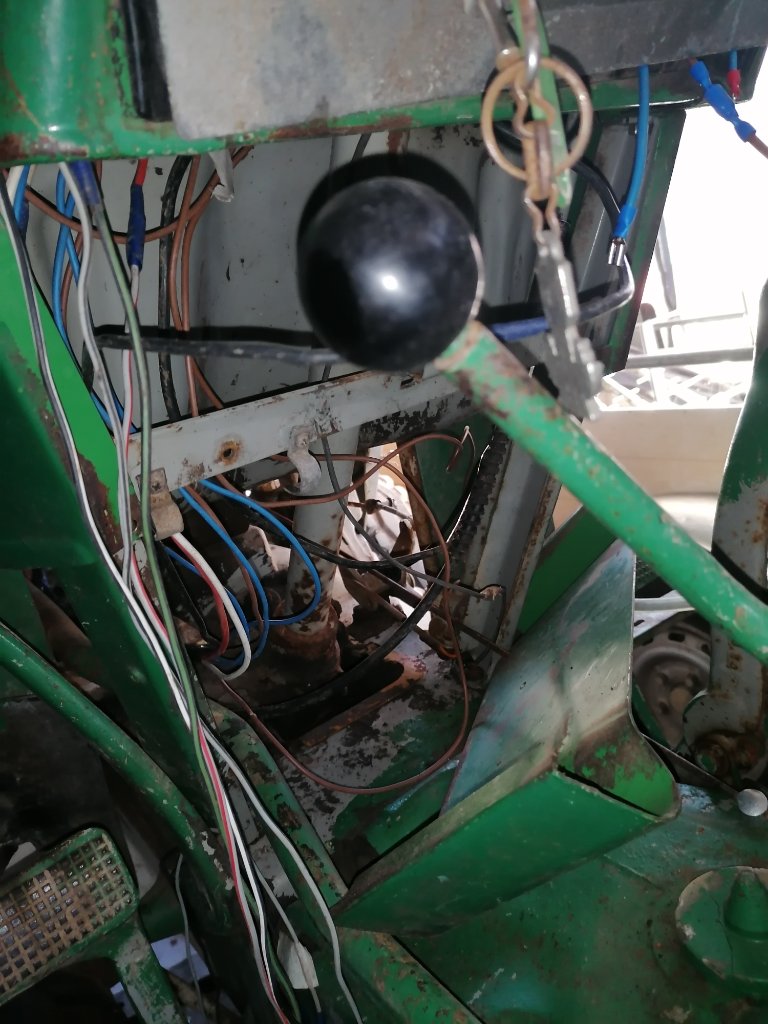

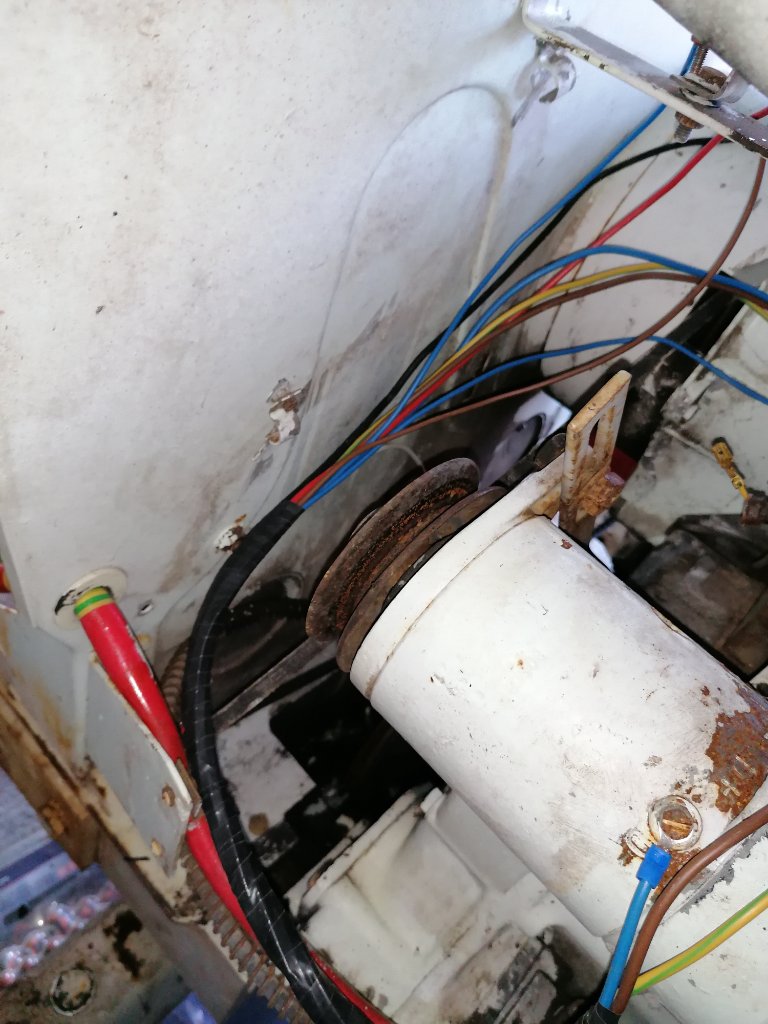

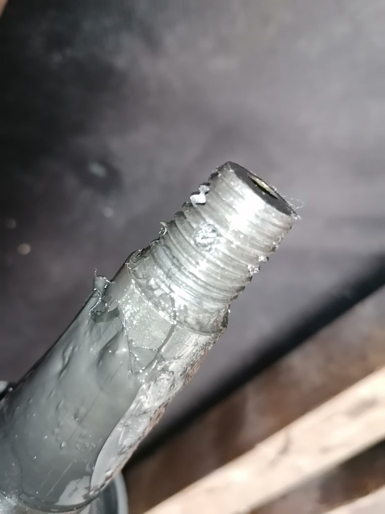

Louis60 a écrit : 10 nov. 2020, 14:29 Les travaux on un peu avancé, j'ai rechargé mon axe de balancier et passé au tour. La fusée gauche avec le filetage hs je viens de la récupéré avec un nouveau filetage. Pas encore eu le temps de tout remonter car j'ai pu de graisse. Ducoup aujourd'hui dépose des planchers et remise à neuf du faisceau qui va au aile. Enfin la partie de faisceau qui va du tableau de bord au domino. La partie domino jusqu'au feu je ferais sa lorsque j'attaquerai l'arrière. Une fois l'essieu avant remonté l'arrière y passe car une fuite à la trompette gauche est apparente 😂 et je voudrais pas que cela endommage les pignons à l'intérieur.

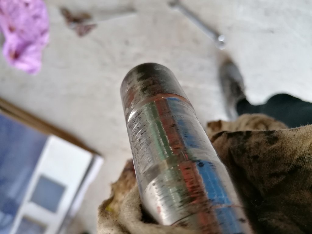

Tu pourras faire des photos de l'axe rechargé et du filet de fusée refait ? ça pourra donner une idée à qui devrait le faire refaire :super: ;-)

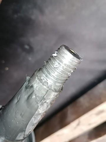

Voici des photos de l'axe avant réparation et après ainsi que la fusée gauche.
Pas très esthétique mais au moins il est à la bonne dimension.
La fusée j'ai refileté à 20mm, j'avais pas pensé au début mais cela serait a refaire j'utiliserai un écrou pour réparation de filetage que l'on vient visser sur l'ancien filetage et fixé à l'aide d'une clavette.

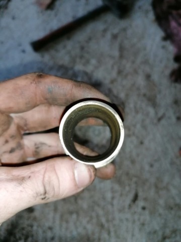

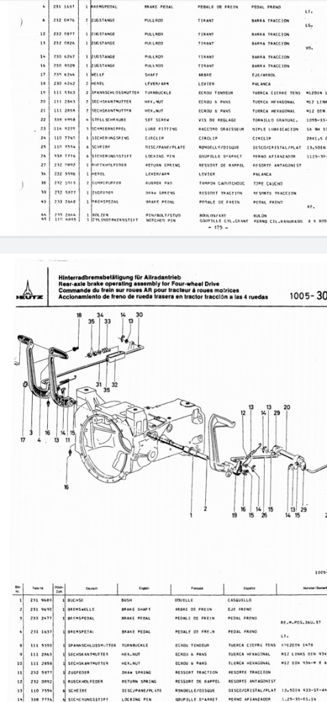

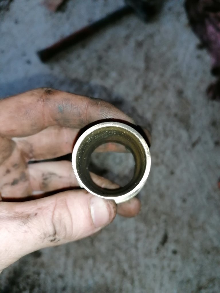

Quelqu'un s'était comment je peut recharger cette bague en bronze ? Elle est situé au niveau de la pédale d'embrayage sur l'axe (repère 1)
Messages : 1975
Re: Deutz 5506 remise en conformité
Louis60 a écrit : 12 nov. 2020, 15:20 Quelqu'un s'était comment je peut recharger cette bague en bronze ? Elle est situé au niveau de la pédale d'embrayage sur l'axe (repère 1)
Salut Louis, si elle est usée sur toute la circonférence, de la même façon, le plus simple est d'utiliser une vieille cannette, tu coupes une languette que tu tournes autour. Tu vas pas pouvoir faire recharger du bronze. Sinon, faire une nouvelle bague dans du nylon ou trouver une bague de même type en plastique spécial.

Elle est usée anormalement, juste sur le bas, je vais remonter comme sa pour le moment sa fonctionnaor quand même mais j'aime pas quand ya trop de jeu 😂 jvais essayer de m'en procurer une ou sinon d'en refabriquer une en nylon par le biais d'un pro.

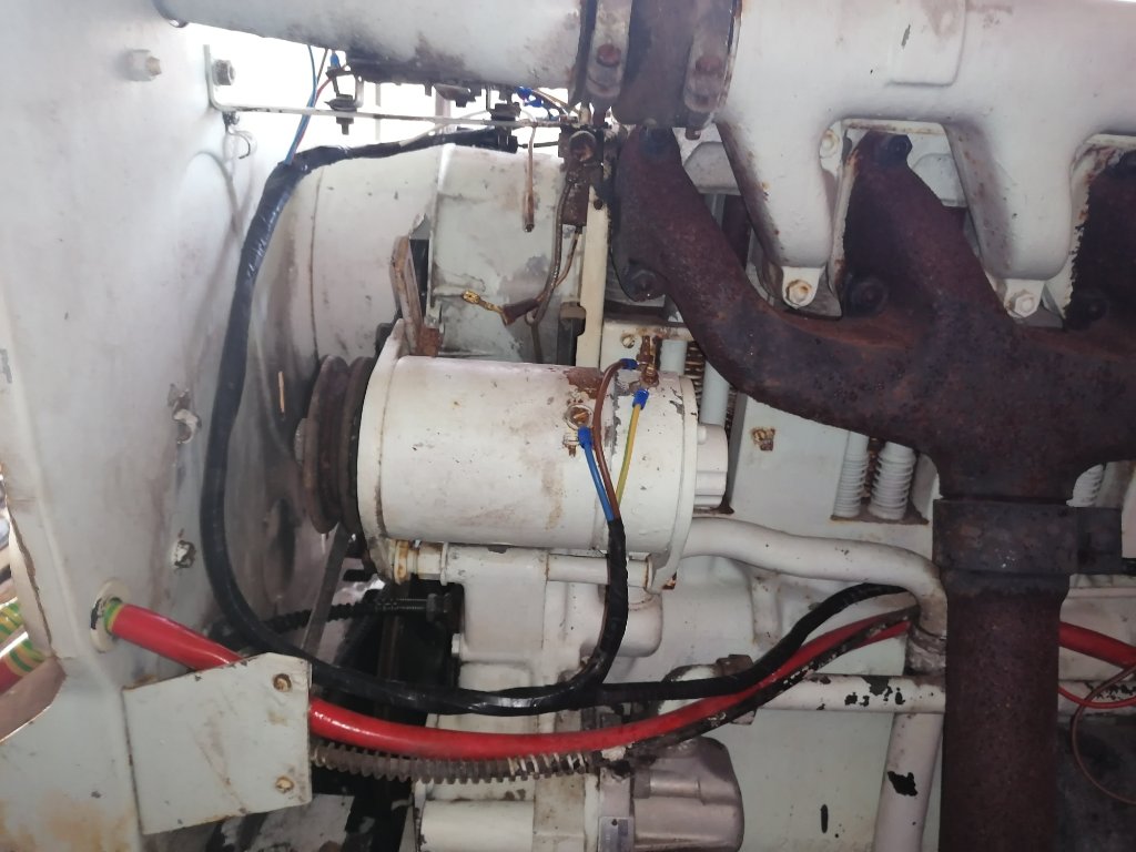

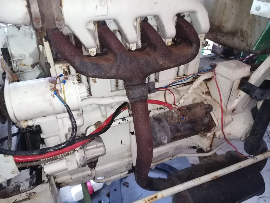

Des news du deutz, presque finis le faisceau, j'ai une 205 roland garros en restauration donc compliqué de faire tout en même temps, le deutz il n'a pas avancé beaucoup. Ensuite avec les cours pas eu le temps de toucher davantage. Le faisceau est bientôt finis, me reste les clignotant et stop à faire, les joints de trompettes et frein arrière à finir.
