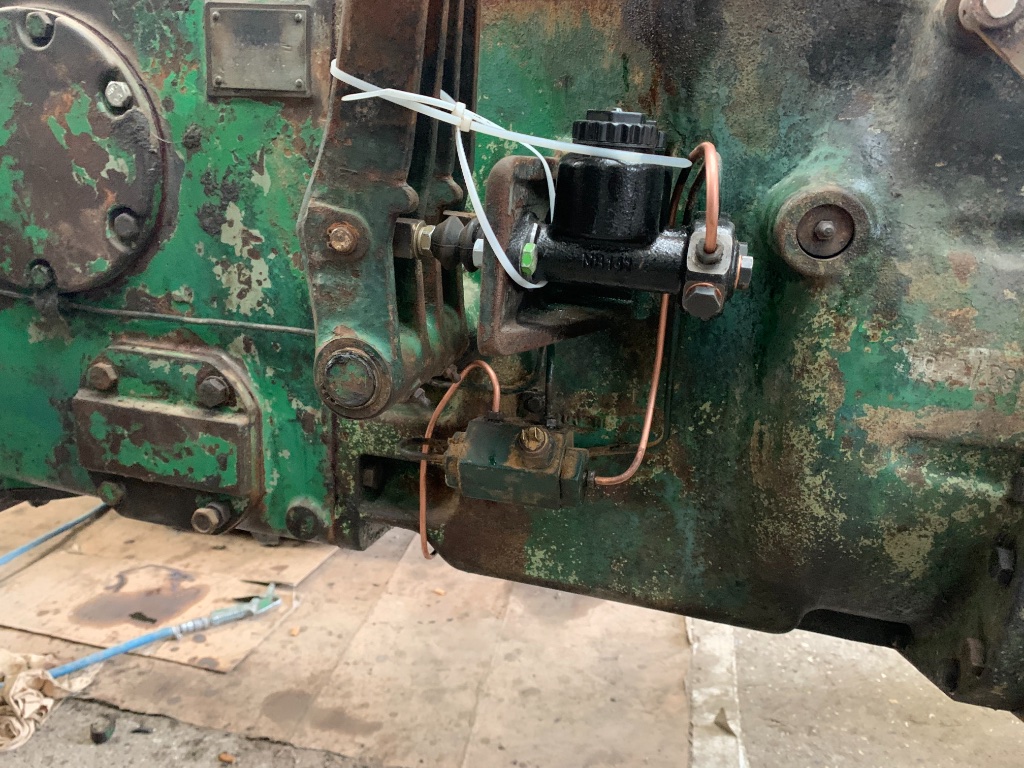

Re: Deutz 9005

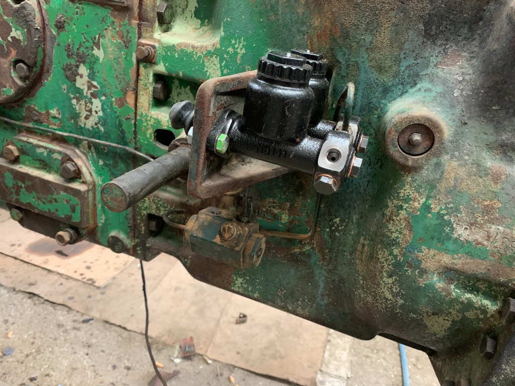

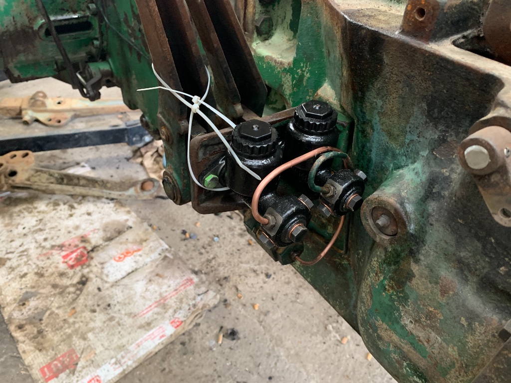

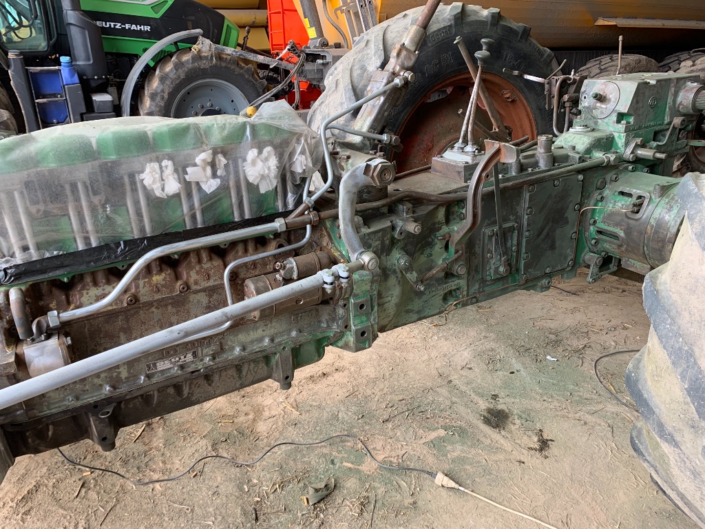

Les freins c’est OK maître cylindre neuf récepteur révisé et garniture ok
Quelque fuite sur l’es distributeur relevage et aux mais qui devraient s’arranger
La bête renaît de ces cendres p

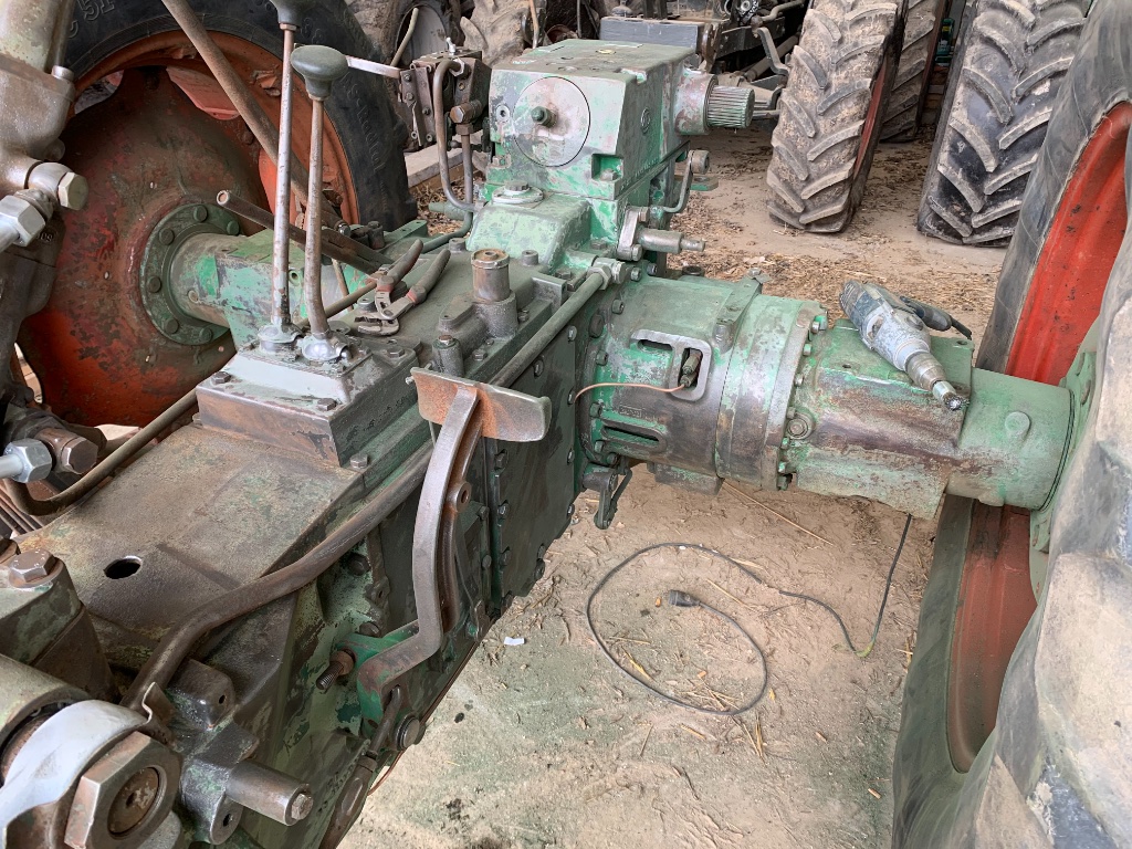

Re: Deutz 9005
Répartiteur de frein récupéré de sur l’épave de 10006

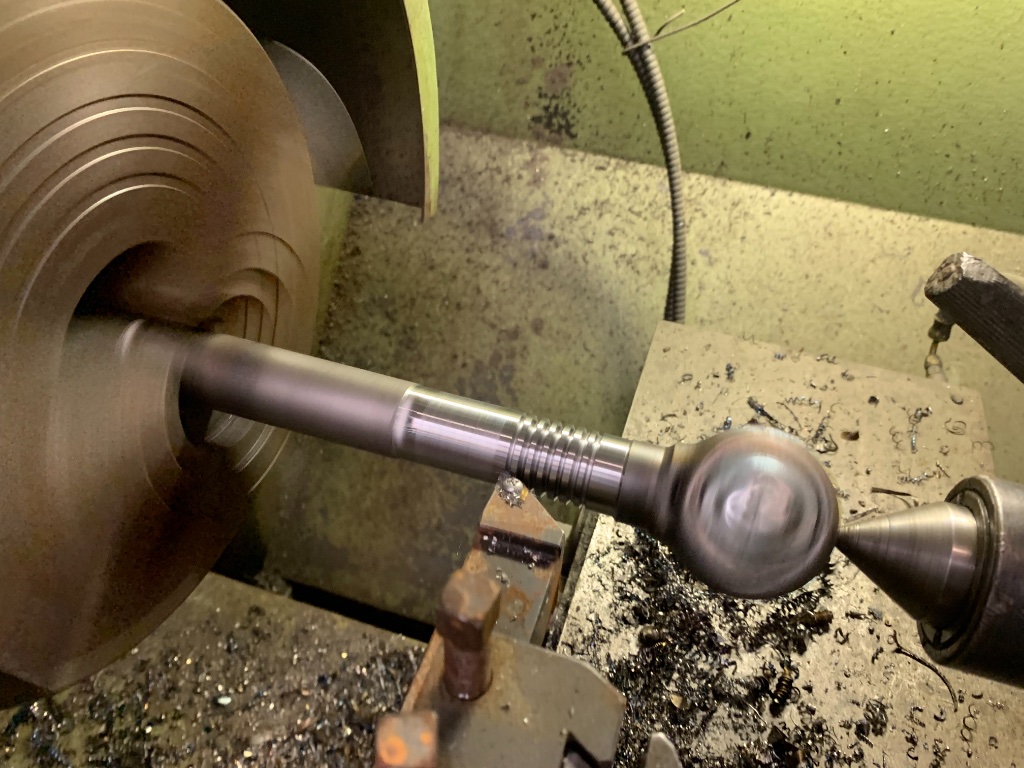

Re: Deutz 9005

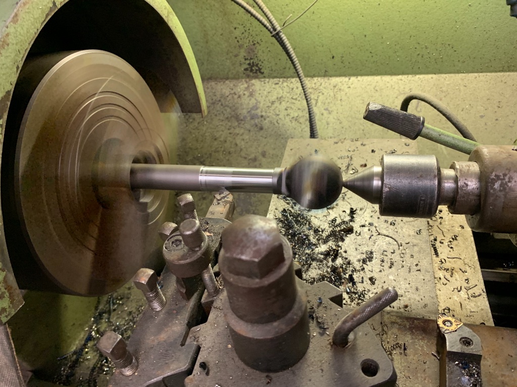

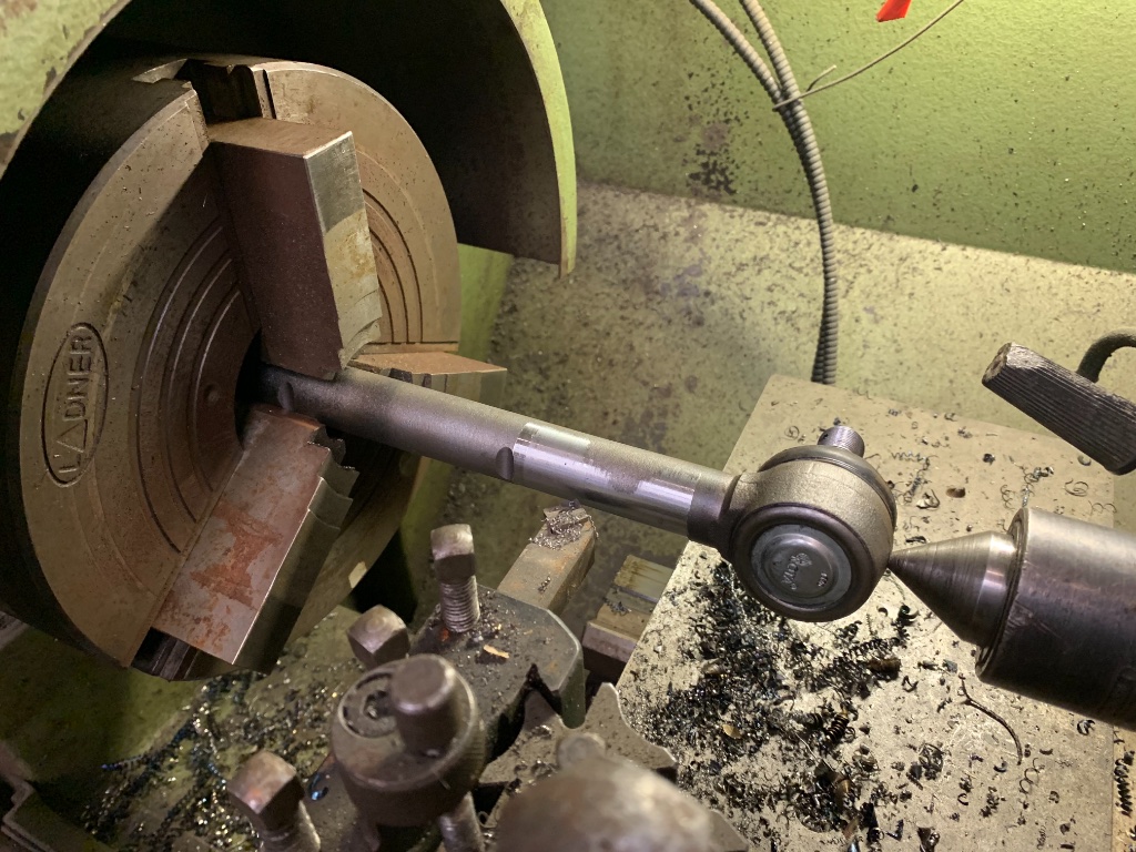

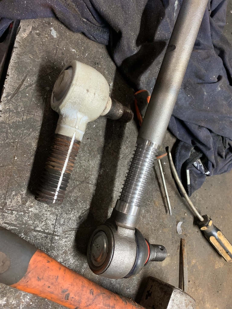

Réfection des routes de train avant

Joli boulot sur les rotules !

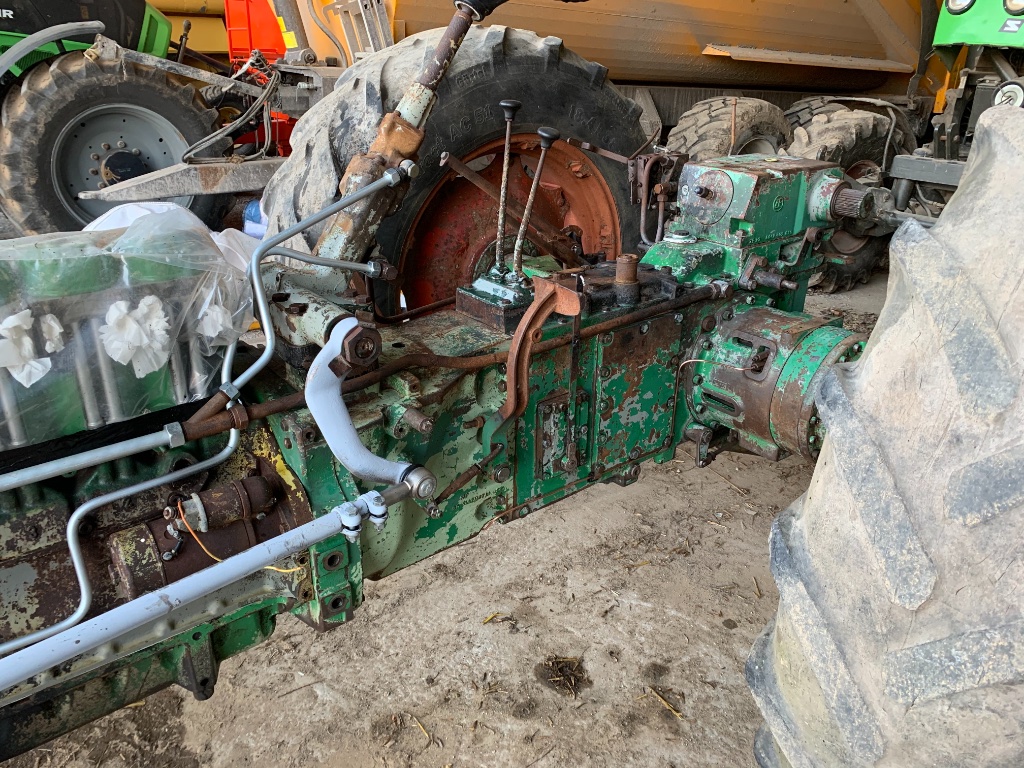

Re: Deutz 9005

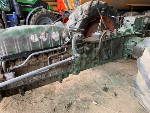

Ça y est le 9005 a redémarré
Rien d’anormal pour un premier démarrage
Quelques fuite aux distributeurs a regardé sinon le reste est OK

Re: Deutz 9005
C'est des rotules standard sur lesquelles tu as tourné un filetage pour adapter sur ton train avant?
Re: Deutz 9005
Oui enfin pas un filetage mais juste des rainures pour le sertissage de la rotule

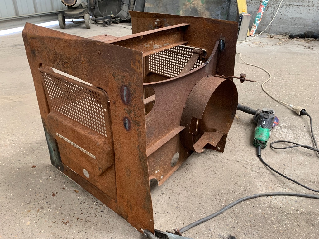

Re: Deutz 9005

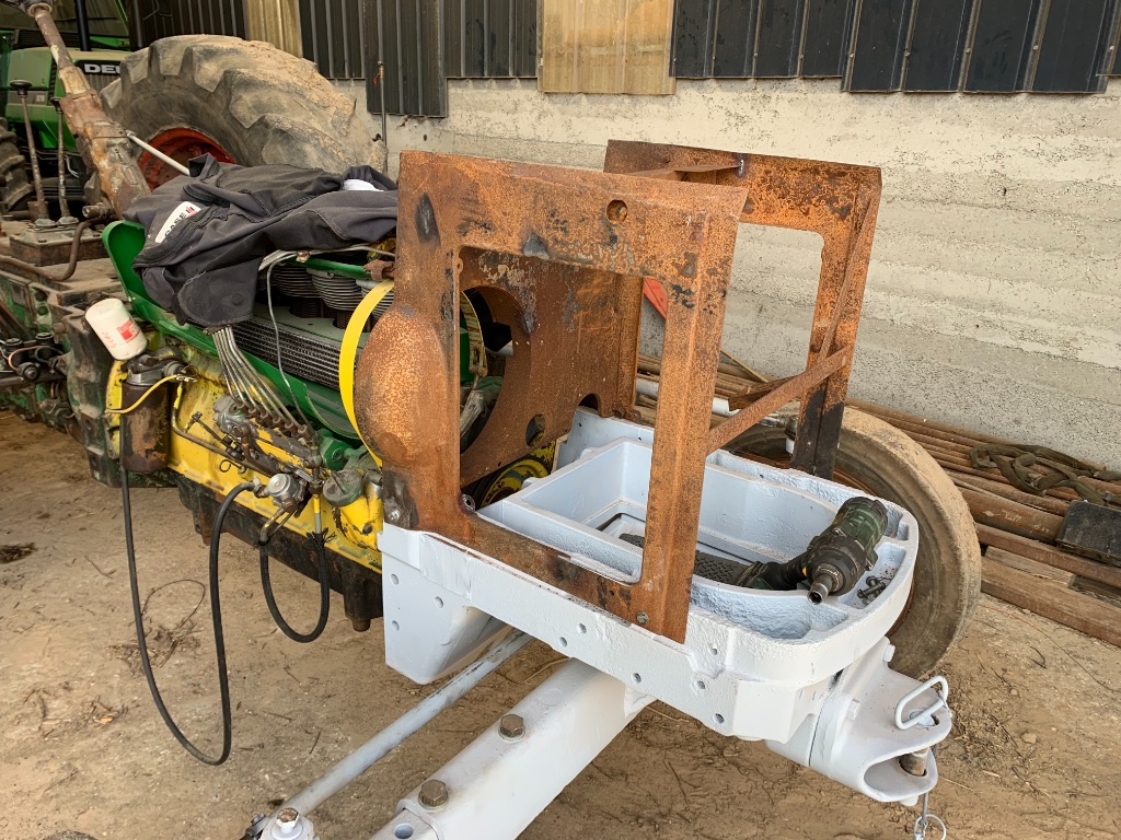

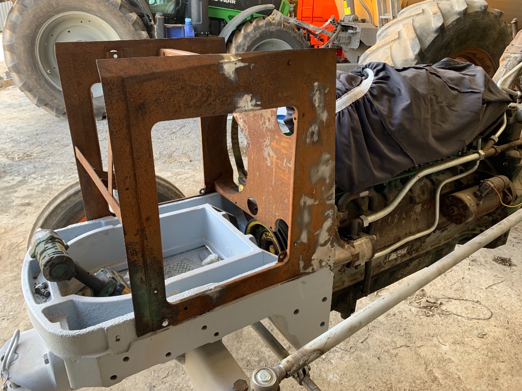

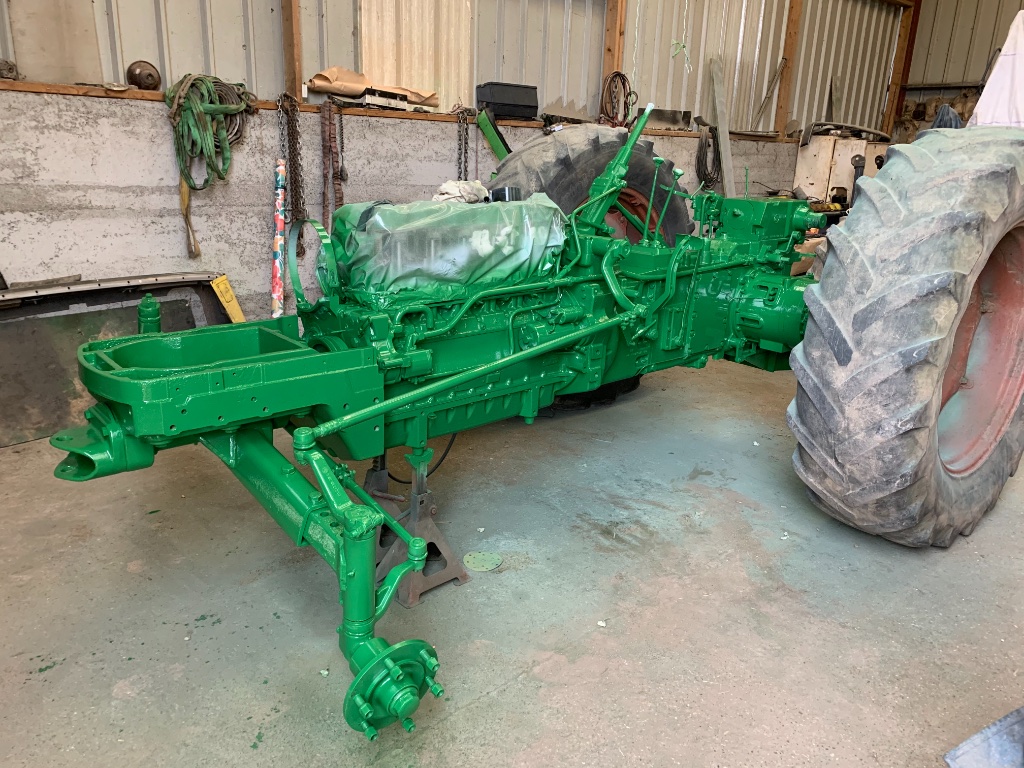

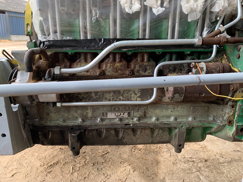

Salut à tous un peut de nouvelles
Réparation du coffre à batterie et redressage du plus gros le mastic et l’apprêt fera le reste

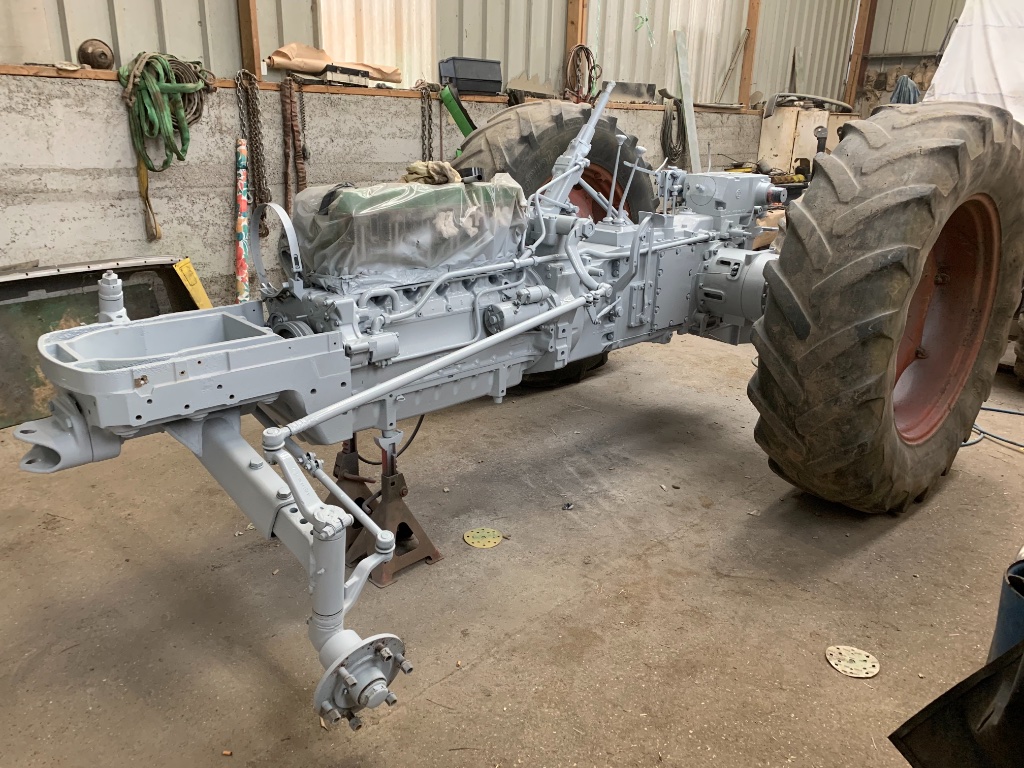

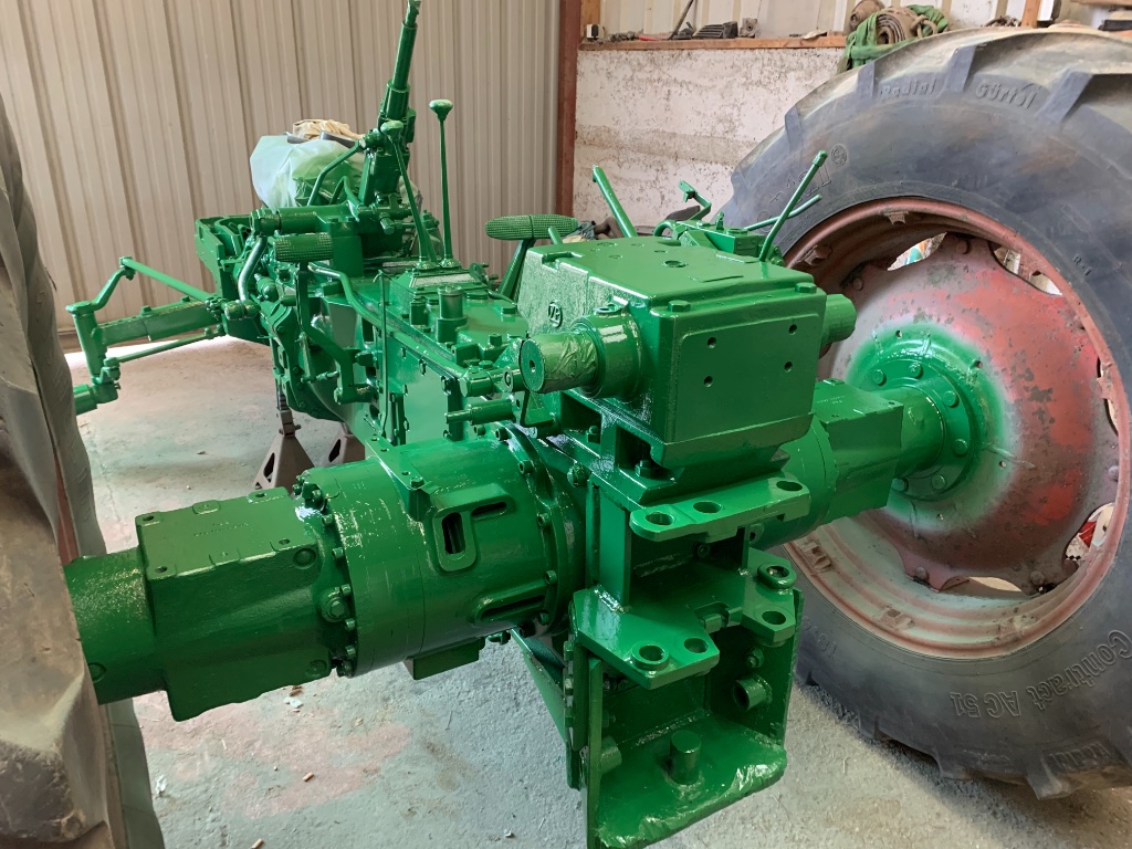

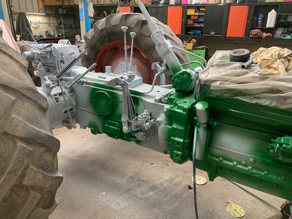

Nettoyage final pont boîte moteur, reste à gratter un peut et peindre

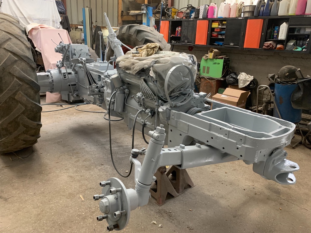

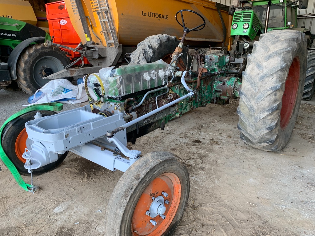

Re: Deutz 9005
Ça avance
