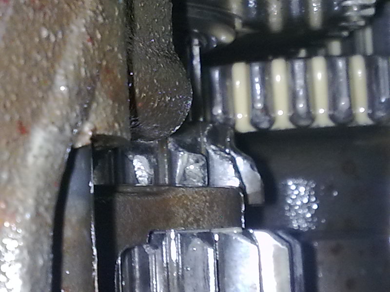

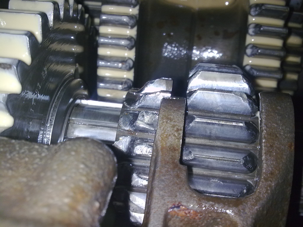

En utilisant mon 3006, j'ai un problème lors du changement de vitesses, la 1ère est HS, pignon bouffé, par contre de 2 à 4 ça fonctionne.
Mon problème vient de la 2ème, quand j'embraye pour l'enlever, ça croc, alors que la 3ème et 4ème, pas de problème quand je les enlève. Et pour passer de 3ème à 4ème, si je donne un peu de gaz avant de passer la 4ème, aucun bruit.
Donc, je me demande si finalement, le pignon 1ère/2ème ne devrait pas être changé. Je vois qu'il est encore fabriqué en neuf pour 250-300 EUR.

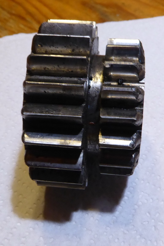

Voici une photo du pignon, ce pignon provient d'une boîte 4 avant et 1 arrière, avec changement de gamme sur la gauche du couvercle et
était monté sur un D40 L, donc me semble être compatible.
Je vais réouvrir ma boite, pour mesurer le diamètre de l'axe, les cannelures et le nombre de pignons.
Encore une photo qui permet de voir que les pignons ont du vécu :
Pour vous, est-ce que ça vaut le coup ou c'est mieux d'acheter un neuf, sachant que les autre pignons de ma boite sont aussi usés.
Par rapport au mien, on dirait un neuf :mdr1:

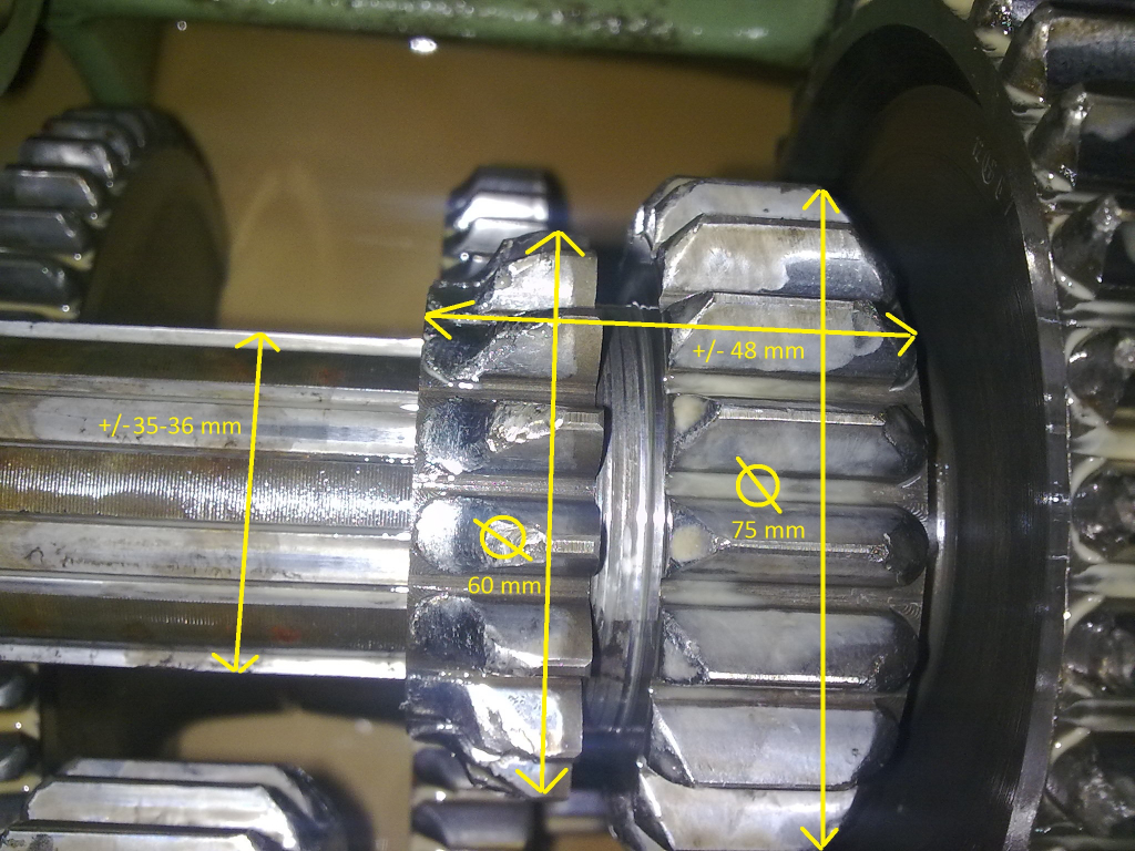

A toutes fins utiles, j'ai ouvert ma boite pour prendre les dimensions du pignon :
Sans commentaires, s'il vout plait pour l'usure :hehe:
C'est bien un axe 8 cannelures 17/21 dents, je les ai comptées :langue2: une par une
