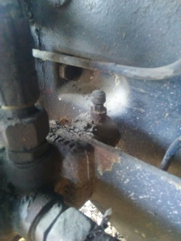

je suis entrain de refaire les frein et je cherche des info deutz 7807 .comme se fait le rattrapage de jeu des frein a la pédale y a t il un rattrapage dans le cylindre du tambour car pas de came excentrique apparemment .comment se règle le frein a main . et y a t il un mode opératoire spécifique pour refaire toute la purge du circuit.
merci de votre aide Yann

Tu peux nous faire une photo de tes freins, qu'on voit de quoi on parle, merci. Si ce sont des freins à tambour, tu dois déjà avoir des tringles que tu peux tendre/détendre, pour rattraper

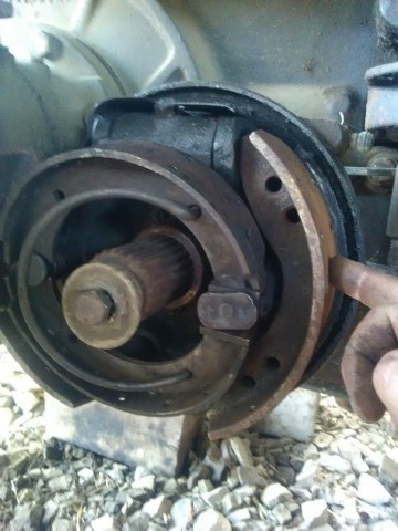

les frein son a tambour service plus frein a main dans le même tambour .pour le frein a main il y a une came de chaque coter et la tringlerie pour pouvoir régler.et pour le frein de service les mâchoire son fixer en bas dans 2 axes de 20 mm et au quelle on met une plaque et 2 vis pour ne pas que les mâchoires ressorte .en haut des mâchoire il y a le cylindre récepteur .je cherchais a comprendre comment le rattrapage de jeu entre le tambour et les mâchoire se faisait.je m explique si on a un jeux de 3 a 4 mm entre la garniture et le tambour la pedale ira a fond s est pour cela que je pose la question .car je doit remonter sa demain

Voici les photos

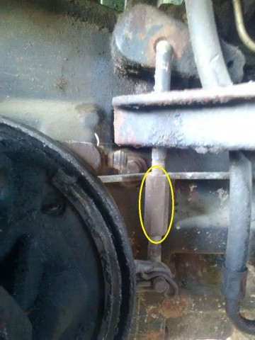

Bonsoir Yann, pour le frein à main, il suffit de serrer le tendeur, que j'ai entouré en jaune

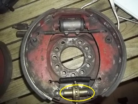

Pour les freins de service, je ne connais pas le système et ne pourrai t'aider, désolé, mais tu n'as pas une vis de réglage pour que les mâchoires s'écartent, comme ci-dessous, c'est une photo de frein de 8006

Je te remercie mais je voulais savoir la procédure de réglages pour le frein à main .je serre le tirant jusqu'à lécher le tambour ou bloqué le tambour de frein à main,et ensuite je de x tour ? Moi je n est pas de réglage a molette comme toi en bas.les segments de frein rentre dans 1 axe et l enprisone.larticulation se fait par bas comme toi mais pas de molette
