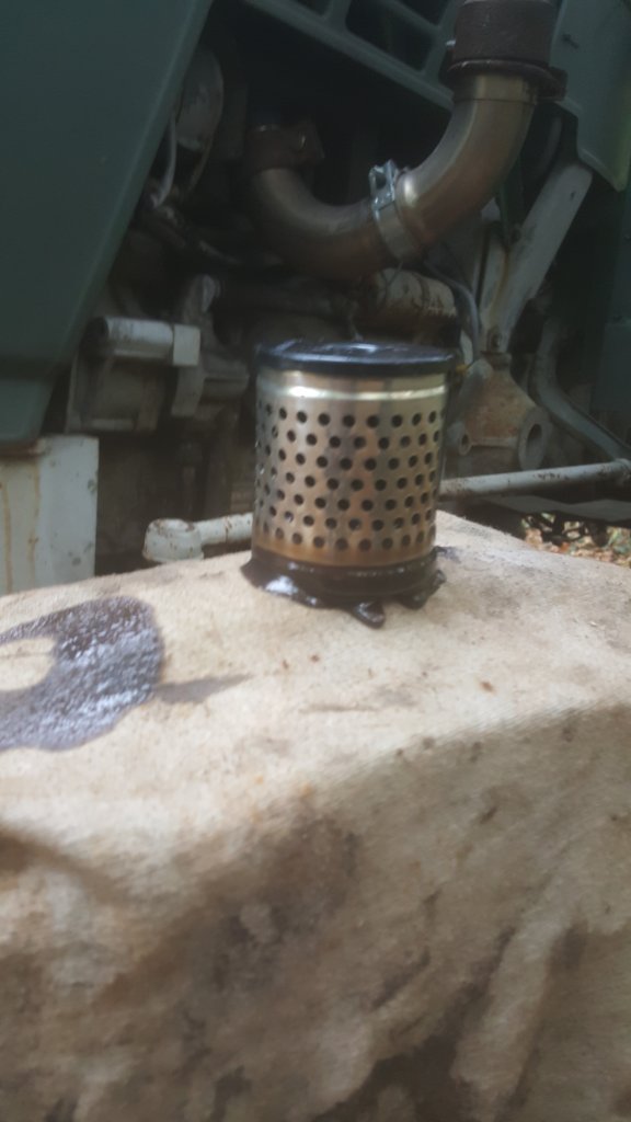

bonjour
voici la photo du filtre. il m'a l'ai trapu par rapport à ceux que je vois sur les sites internets.

Salut,
met une photo du porte filtre, d'ou tu l'as sorti sur le bloc relevage.
il en existe deux modele comme le dit seba, c'est possible sue ce soit un court

Salut,
Oui, mets-nous des photos du bloc relevage, couleur de ton huile et inscription sur ton filtre ou ses dimensions, sinon, on ne va pas pouvoir t'aider d'avantage....

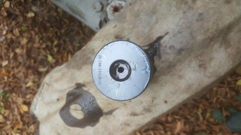

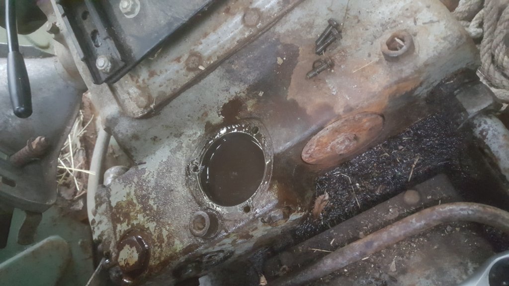

Bonsoir,
Ci joint les photos.
L'huile est foncée mais fluide. Après une vidange sera peut être plus simple pour avoir une date de repère (huile et filtre).

Salut,
Donc, d'apres la 2eme photos, deux choses :
Premierement, si le couvercle est visser directement sur le carter c'est une version avec filtre court. Un autre montage existe avec une "rehausse"
Et sinon, oui 'huile est semble il bien chargé, je pense que tu peux envisager de la remplacer ;)
Apres ca, on verra déjà s'il y a du mieux. Comme par exemple si de l'eau c'est mélangé à l'huile. Mais je pense quand même à une fuite, surement interne si tu ne vois rien à l'exterieur.
