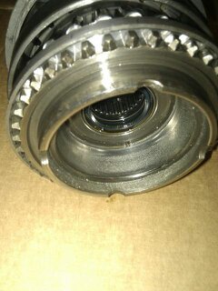

j'ai démonté le couvercle renvoi d'angle des leviers et je constate que tous les arbres ont un jeu "anormal" ; je peux faire translater chaque pignon de 1mm environ alors qu'ils ne devraient normalement pas bouger.
L'arbre creux qui est guidé sur l'arbre de transmission embrayage par un roulement à rouleau conique a également du jeu ; les deux arbres ne sont donc plus tout à fait coaxiaux ; le synchro de la quatrième qui est centré sur l'arbre creux et qui commande le pignon sur l'arbre de transmission embrayage s'est donc usé. Lorsque je l'approche du pignon de l'arbre de transmission d'embrayage, il n'y a plus du tout d'adhérence.
Bref la galère. pour changer ce synchro, je doit virer le socle de relevage pour enlever le circlips de l'arbre de pdf , couper le tracteur en deux à l'embrayage pour séparer l'arbre de transmission de l'arbre creux. :triste2:
Et je dois recaler tous les arbres de la boite pour supprimer les jeux.
Pourtant ce tracteur n'a jamais été "forcé" .
Est-ce que cela est courant d'avoir du jeu dans ce type de boite après 5000 heures environs.

j'ai démonté le synchro de 4ème et, en effet, il est usé. Il s'est usé car le roulement à rouleau conique qui guide l'arbre primaire creux sur l'arbre de renvoi est en mauvais état et a pris beaucoup de jeu : les rouleaux sont rugueux et ils ont complètement usés la bague extérieure.
Le pb c'est qu'il n'y a pas de bague extérieure :triste1: ; la bague extérieure est usinée dans l'arbre primaire creux.
Donc je dois changer l'arbre primaire creux !
Je n'ose imaginer le prix de vente d'une pièce aussi compliquée chez le concessionnaire du coin; c'est un axe creux avec des cannelures, des portés coniques, une extrémité avec des ergots usinés pour entraîner le synchro, des parties cémentée...
bref, je me renseigne demain.
Peut-être en occasion ?
Est-ce que quelqu'un a des bon plans pour trouver ce genre de pièce à prix raisonnable ?
Merci pour votre aide.

apparemment, l'arbre seul n'existe plus en PR ; Deutz propose un kit pour la réparation constitué d'un arbre modifié avec l'ensemble du groupe synchro également modifié et un jeux de cales. Le tout pour environ 4000 Euros.
Je pense que faire usiner l'arbre n'est pas si simple. D'abord la surface à reprendre au tournage doit être dure (quoique quand on voit comme elle s'est usée ?) et il faudra obtenir un état de surface impeccable car c'est sur cette surface que vont rouler les galets. Après il faudra faire une cémentation ou un autre traitement de surface (pour savoir lequel il faudrait que je connaisse la matière de l'arbre et qui pourrait me donner cette info ?). Enfin, il faudra recaler le montage pour compenser la matière enlevée à l'usinage (mais ça, ce n'est pas un souci).
Je vais d'abord me renseigner auprès des casses agricoles et envoyer un plan de l'axe avec les principales cotes (car il y a eu apparemment plusieurs versions de cet arbre sur les 6-30, qui ne sont pas interchangeables. Au passage si quelqu'un aurait des infos la dessus je suis preneur : est ce que cet arbre est identique sur les autres modèles (6.05 - 6.10 - 6.50 ?) Mon n° de châssis est 74390345.
