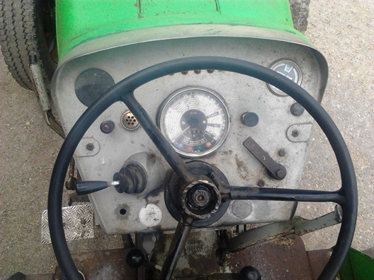

bonjour a tous je vous explique mon cas mon deutz 6006 ne veut plus demarer je met la clef je la tourne tout les temoins s allume je tire sur la gachette noir qui sert aussi de prechauffage ainsi que d allumeur et la rien plus de demarrage batterie neuve demarreur neuve les phares oki tous les fusibles sont neuves quelqu un aurait il une idee ??? je sais le demarer au demareur avec un tournevis la pas de probleme mais plus avec la gachette merci pour vos conseils

Le problème viendrait bien du contacteur de préchauffage-démarrage d'après ce que tu expliques...

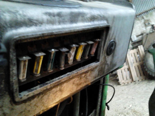

Re: probleme demarrage deutz 6006
J'ai bien testé les fusibles un par un et ils sont tous OK.
J'ai remarqué que le 4eme fusible en partant de la droite n’était pas connecté au niveau de sa partie inférieure: j'ai temporairement connecté un "U" avec deux conducteurs volants (le plus proche) et j'obtiens maintenant un voyant rouge (cool!) lorsque je tourne la clef au premier cran.
Lorsque je tire sur la gâchette en haut à droite, j’entends un petit clic mais pas de démarrage :-(
J'arrive, après trois ou quatre essais, a démarrer à l'aide d'un tournevis au niveau du démarreur !
Je pense de plus en plus que la batterie fait défaut.
Il y a plusieurs fil non connecté sous le pupitre ...
Je prendrais du temps cette hiver mais pour l'instant, j'ai besoin d'un tracteur qui tourne !
Qu'en pensez vous ô grands spécialiste Deutz ?

contacteur de préchauffage-démarrage j avais exactement le meme probleme du coup j ai changé maintenant ca tourne impec
