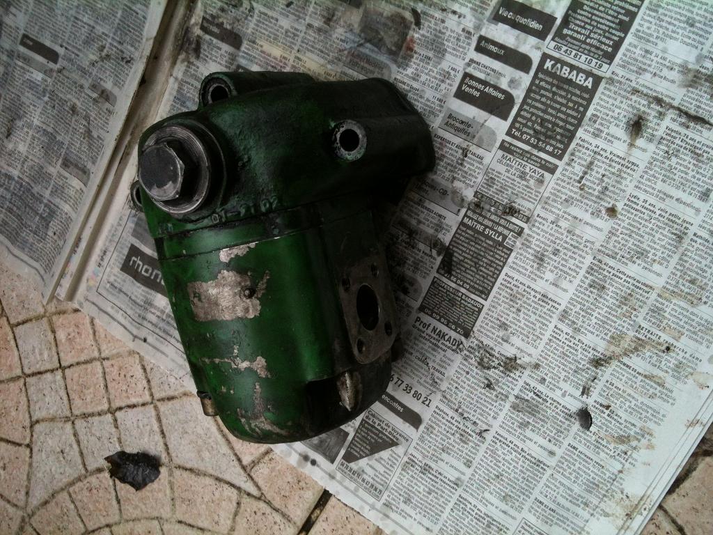

Je viens de démonter ma pompe hydraulique sur mon Deutz D3005.
Mais je suis bloqué pour extraire le pignon et donc la pompe :
Comment je peux faire pour extraire le pignon en sachant que lorsque que je force sur l'écrou la pompe tourne ?
Merci de votre aide.

Tu aurais peut-être du desserrer l'écrou quand la pompe était encore relié au moteur ! En bloquant le moteur, tu bloquais la distribution et ça aurait plus aisé pour dévisser !

Oui, mais quand la pompe est sur le moteur je n'ai pas accès à l'écrou...

En fait la pompe sur le D3005 est installée ici, et quand elle est fixée le pignon n'est pas accessible (contrairement à la version avec une trappe sur le côté dans ce tuto) :
Avez-vous une idée de comment retirer ce pignon ?

Juste une question: si tu dévisse les deux boulons sur le corps de la pompe, elle ne se déboite pas du petit bloc où est situé ton pignon?

Non hélas, elle ne vient pas car le trou dans le support est trop petit.
Je pense qu'il faut d'abord démonter le pignon, par contre au dessus du support (comme on le voit sur une de mes photos), il y a un bouchon qui donne accès au pignon par le dessus.
Peut être que Deutz utilisait un outil spécial pour bloquer le pignon au dessus pour le démonter par le dessous ?

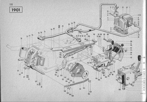

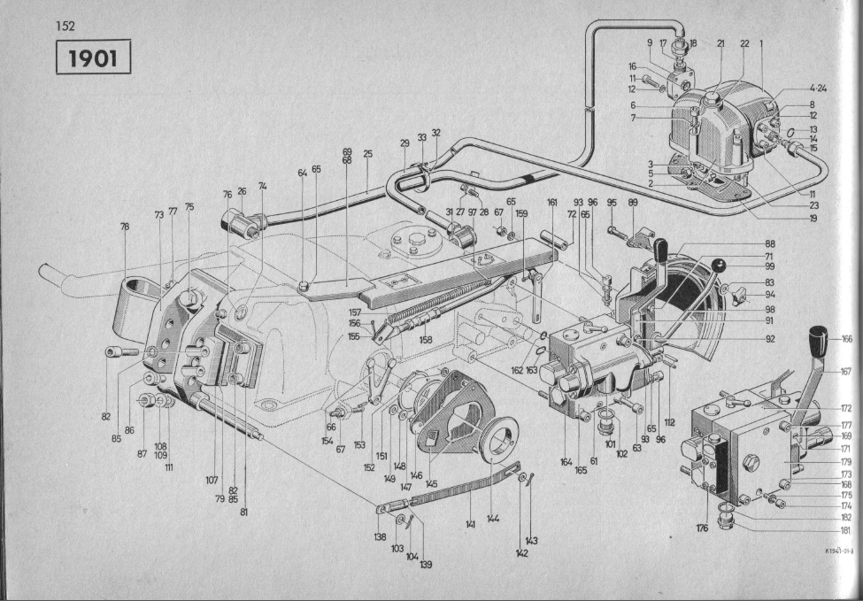

Voici ci-dessous la vue éclatée de mon système hydraulique, on voit la pompe en haut à droite.

Je vais peut être dire une connerie, mais si tu remplis ta pompe d'huile et que tu mets des bouchons à la place des tuyauteries, ça devrait l'empêcher de tourner, non? 8/

en la bouchant elle sera toujours entraînée donc tu vas soit détériorer les joints soit l'exploser.

Je ne parle pas de faire ça pompe montée sur le tracteur, c'est pour bloquer l'arbre pour déserrer l'écrou de 18 en bout d'arbre. Je ne pense pas qu'on explose la pompe à la main?
